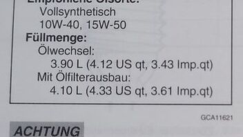

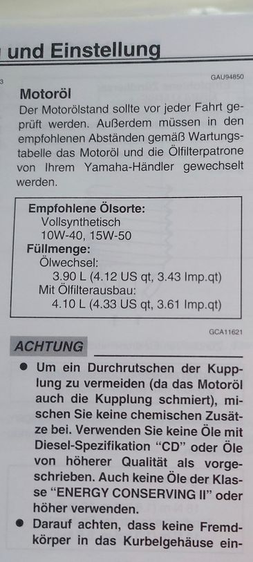

#3 Will nen Ölwechsel machen. Welches Öl nehmt ihr für die RN78?
Händler meinte Yamaha original oder Motul 300V 10W40.
Füllmenge?
Danke vorab.
Der Meinung deines Händlers ist nichts hinzuzufügen.
Füllmenge steht im Handbuch und ich meine sogar auf`m Kupplungsdeckel.
