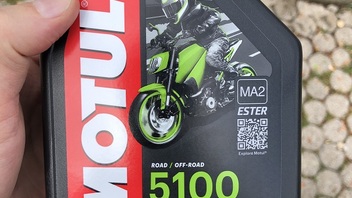

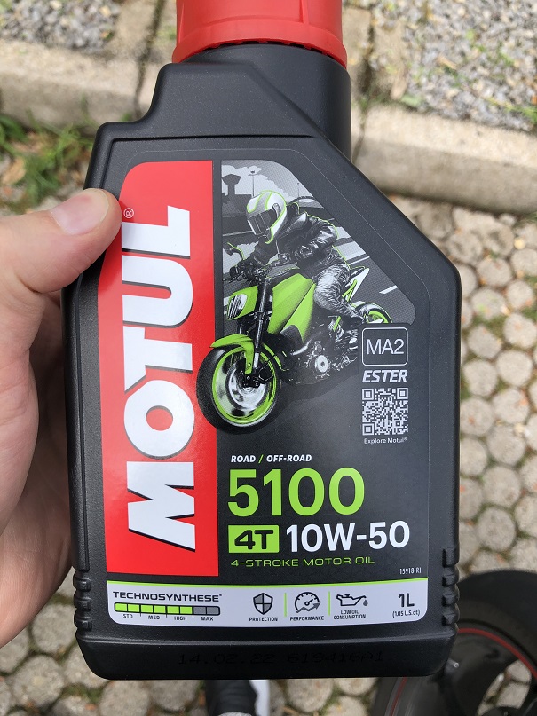

    Das auf dem Bild hab ich als Rest bekommen. Das wurde eingefüllt. Hole jetzt Vollsynthetisches Öl und wechsle selbst. Filter lass ich drin.
    Habe Motul angeschrieben und gefragt ob das Voll oder Teilsynthese ist. Warte auf die Antwort danach mach ich Tamtam und meide den Laden in Zukunft. Als ob ich mich 2x abwimmeln lasse und dann nochmal einen Ölwechsel zulasse. Die stellen die Kiste genauso hin…

    bei motul ist das 5100 teil, sogar das hochwertigere 7100 darf nicht mehr als vollsynthese gelabelt werden. man spricht von technosynthese und synthese technologie.
    https://azupim01.motul.com/med…_de_DE_motul_20210607.pdf
    bei liquy moly dann ein echtes vollsynthetik
    https://pim.liqui-moly.de/pdf/de_DE/liqui/26/P004096
    dein 5100 10w50 ist ein mittelklassiges teilsynthetisches öl. eine nummer schlechter wäre schon ein mineralisches öl bei motul.
    mineral 3000, teilsynth mittel 5100, teilsynthetisch gut 7100, bestes öl 300v

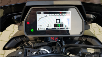

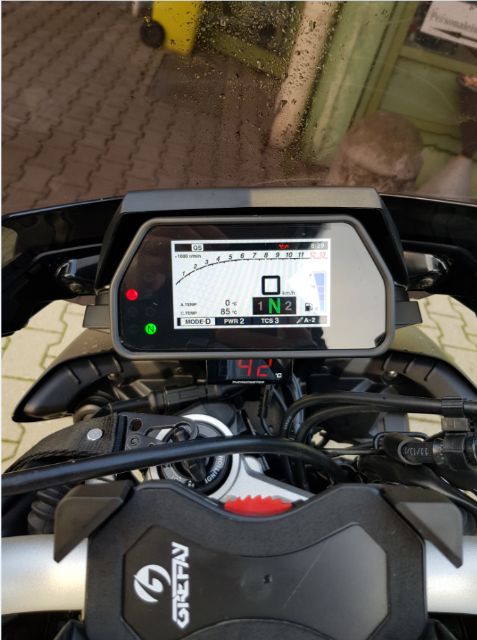

    darfst auto nicht mit Motorrad ÖL vergleiche .. bei Moped wird das Öl viel wärmer als bei auto.. vor allem bei der R1 Motoren . ja mt10 gehört dazu .. wenn ich ab und zu auf Rennstrecke fahre da bewege ich meine mt10 nur Begrenzer und da habe ich um die 135 grad Öl

    Keine Sorge, ich kippe kein Auto Öl ins Motorrad. Aber grundsätzlich bin ich mit der Marke zufrieden, deswegen werd ich es mal testen. Ich kann aber auch zum Louis Öl nichts negatives sagen, habe nie damit irgendwie Probleme gehabt, sei es wegen Schaltung oder Kupplung. Anscheinend konnte ich es bis jetzt auch nicht überhitzen sonst hätte es wahrscheinlich mal den Motor gekillt, und ich schone die 10er auch nicht, auch wenn ich sicher nicht ständig am Limit fahre. Habe auch ein Datenblatt des Öls angefragt, bin gespannt welchen Flammpunkt es hat. Wie und wo misst du die Öltemperatur?
