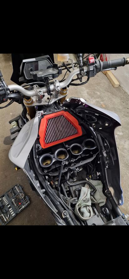

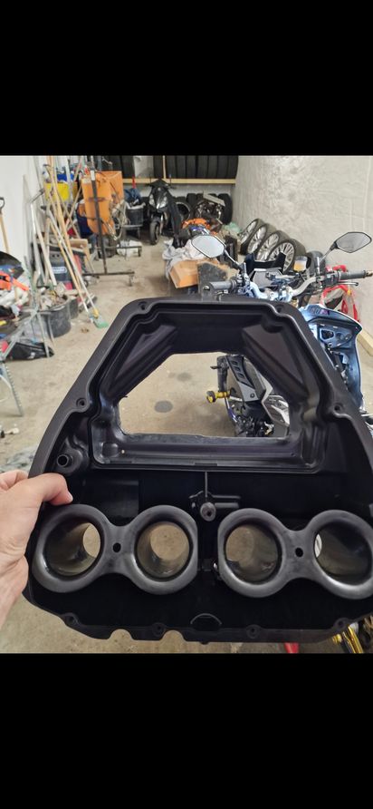

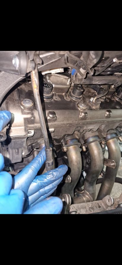

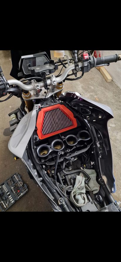

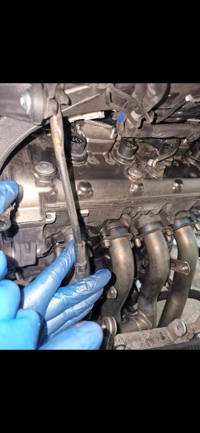

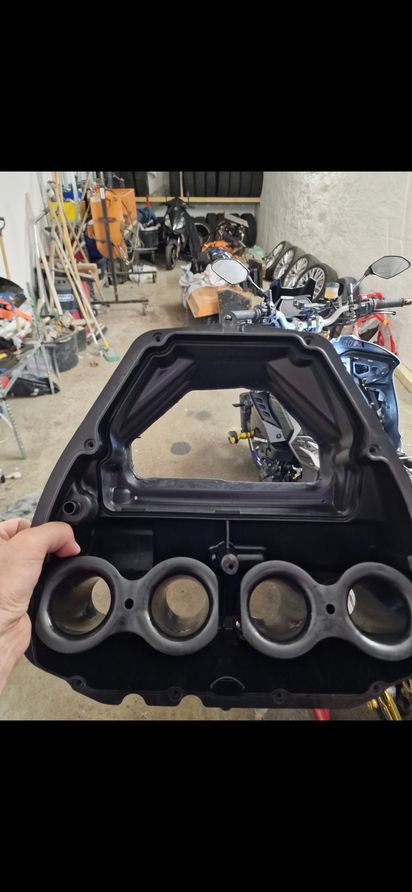

    bmc Filter. Filterkasten bearbeiten . Sls Platten drauf und ab zum abstimmen.. las die Lambdasonde deaktivieren und schon hast du geiles moped . .. Lüfter ab 90 Grad aktivieren. Kaltstart deaktivieren. Umd die Maschine läuft
    Decat von dominator und mit ein guten esd dann bist du auch nicht zu laut . Hau dir sowas aus kopf mit abtouren knallen im auspuff . Der cp4 wird dir danken
