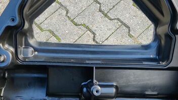

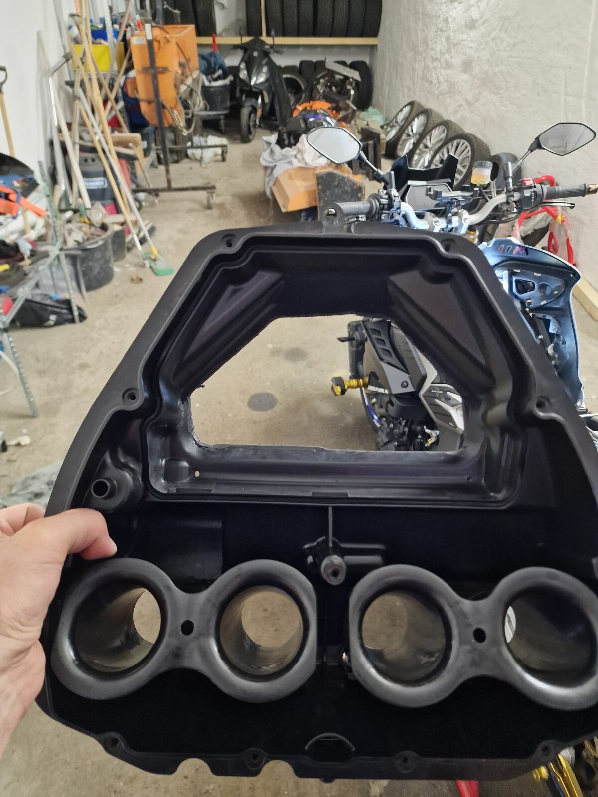

    Angefangen bei der Airbox. Diese ist bei der MT10 mit einer Art Schnorchel ausgerüstet, welcher die Luft von dem Ansaug-port hinter der Lichtmaske zum Motor führt.
    Siehe Bild:

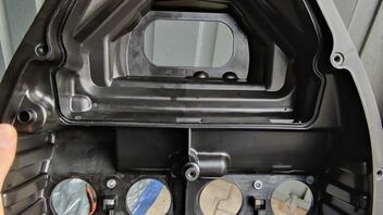

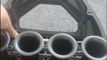

    Dieser Tumor lässt sich am einfachsten chirurgisch mit einem Dehmel entfernen. Damit ist die Öffnung zur Airbox deutlich gewachsen und bietet eine erhöhte Luftvolumen Bereitstellung. Airbox-Sound wird bassiger. Vergleiche Bild:
    Die Schwierigkeit & der Zeitaufwand sind relativ gering.

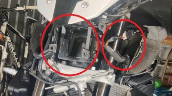

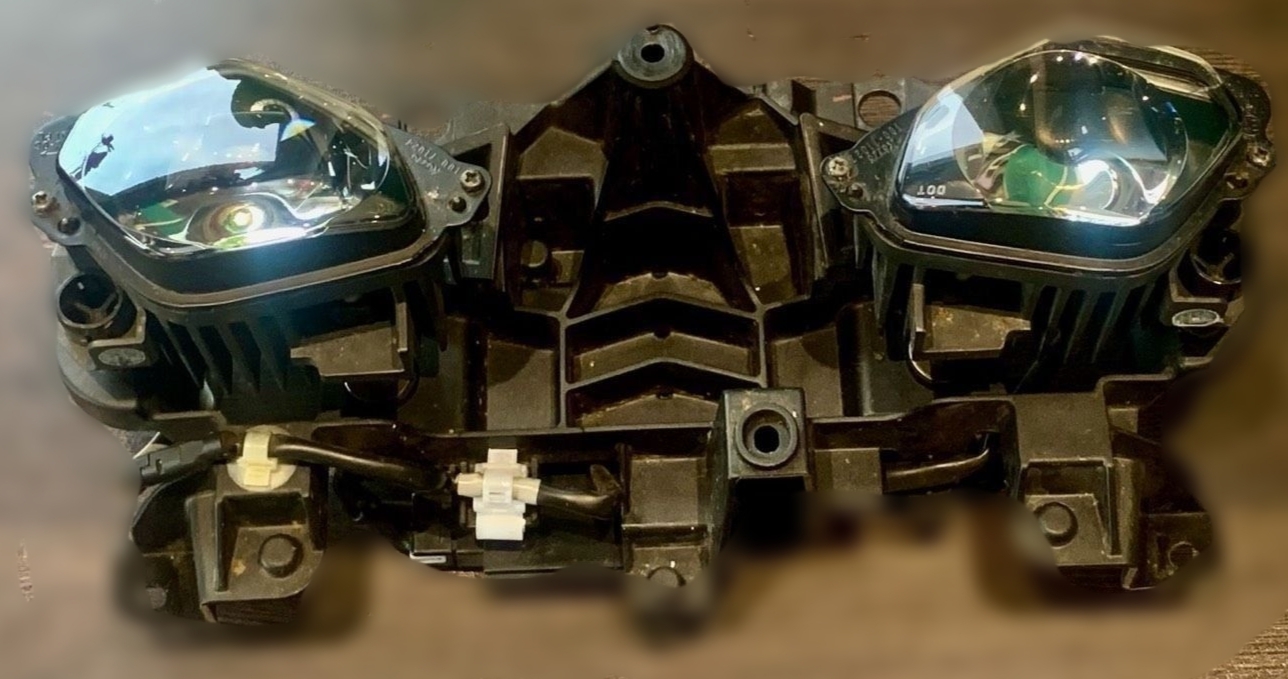

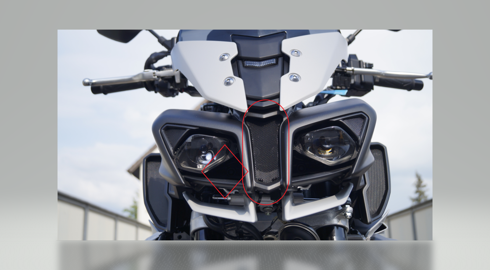

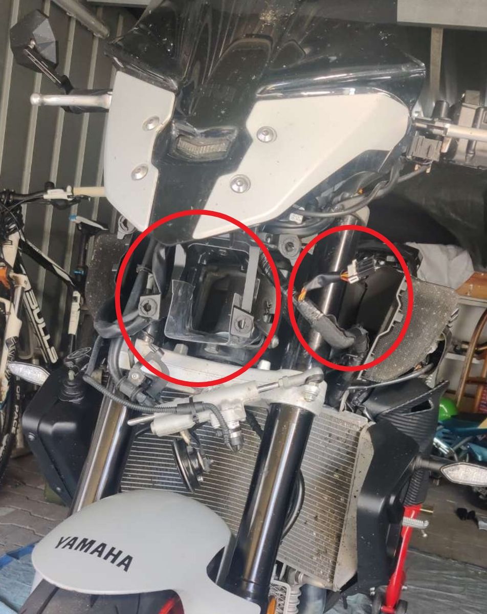

    Wenn man sich die Maske der MT10 etwas genauer ansieht, stellt man fest, dass zwischen den Scheinwerfern ein Gitternetz Platz findet. Positionstechnisch könnte dies ein RAM-Air Kanal sein.
    Siehe Bild:

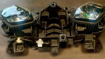

    Im Ausgebauten Zustand der Scheinwerfer, ist jedoch zu erkennen, dass das entsprechende Plastikteil Luft undurchlässig ist.
    Die Ansätze jedoch im Material erkennbar sind.
    Meine größte Angst, wenn ich jetzt einfach die Lichtmaske aufbohre, bricht sie mir dann auseinander? Immerhin kostet das Original Ersatzteil rund 1000€ (https://www.kfm-motorraeder.de/item/yamaha-B67843000000)

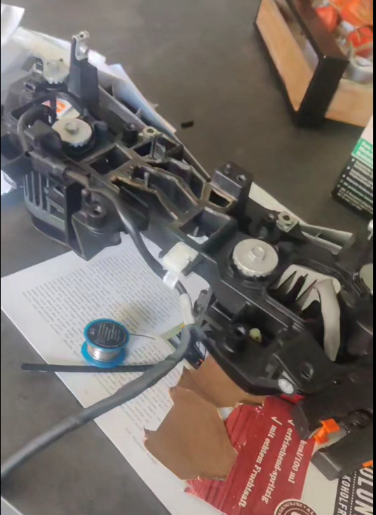

    Ein Schaden kam für mich definitiv nicht in Frage. Nach einer Testbohrung gaben mir die Querstreben doch Zuversicht. Das Material besteht aus einer Art Glasfaser im gepressten Plastikmantel. Brutal hart und kaum auf trennbar. Meine Lösung viele kleine Löcher am Rand bohren und mit einem Cuttermesser die Teile freischneiden.
    Erhöhter Zeitaufwand und schon ein bisschen schwieriger, weil hinter diesem Potentiellen Lufteinlass, wer hätte es gedacht, die Scheinwerfer Steuereinheit liegt.
    "Hätte ich mir doch lieber ne R1 gekauft" haha
    Ich habe also versucht diese Steuereinheit irgendwo anders in der Lichtmaske zu verstauen. Alles habe ich versucht. Ich baue die Komplette Maske auseinander bis hin zum zur Elektrik hinter dem Kombiinstrument. Doch da ist kein Platzt!!! Nada Niente. Sogar links und rechts die seitlichen "Hörner" neben/oberhalb des Tanks sind vollgestopft mit Elektrik und Sicherungen. Egal was ich mache es funktioniert nicht. Ich bin schon dankbar, dass ich die Aufnahme der Halterung nicht mit abgeschnitten habe und dachte das wars. Die MT10 ist nicht RAM-Air tauglich.

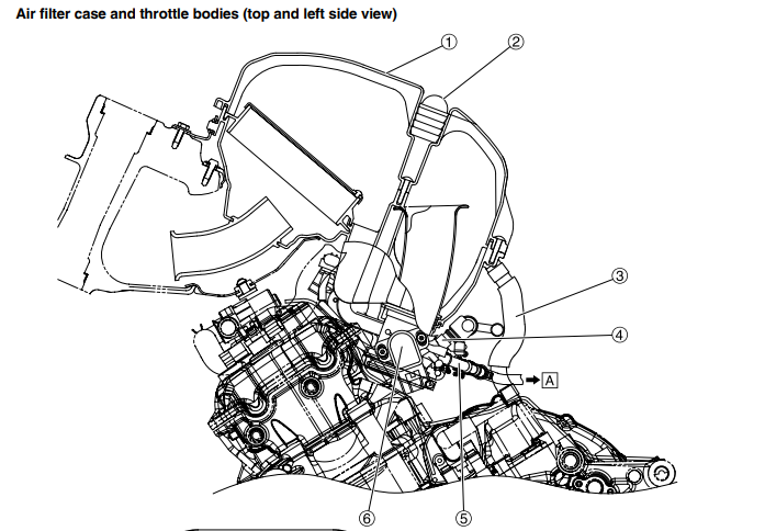

    Nach stöbern in dem Service Buch der R1 finde ich heraus, dass dort dasselbe Steuergerät seitlich in
    Höhe der ECU (Steuergerät) positioniert ist. Also warum nicht da, wieder ernüchternd do is koin Platz. Hätte ich doch nur so viel Platz wie bei der Airbox und peng kam mir die Idee. Seitlich/ unterhalb der Box ist Platz!

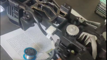

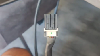

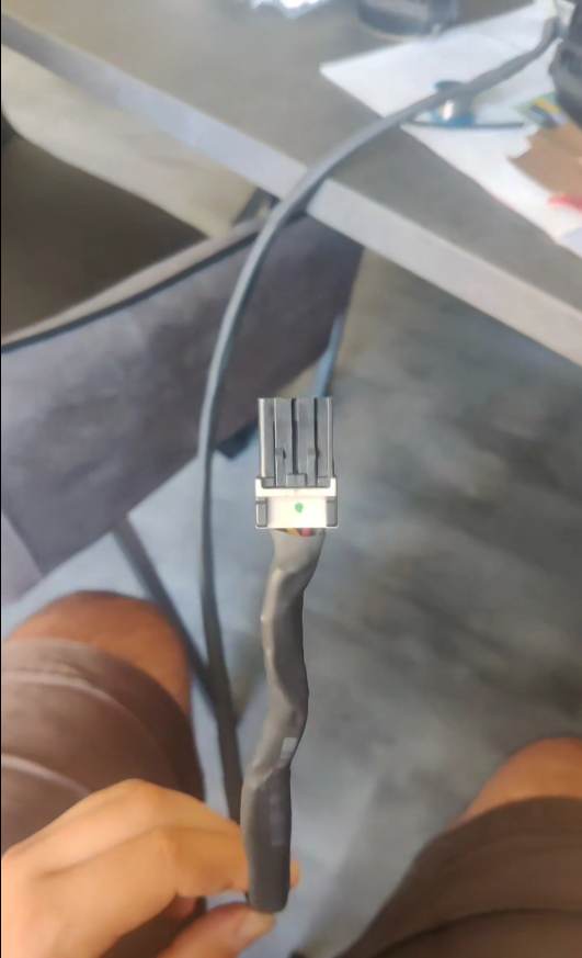

    Ich verlängerte die Kabel der Lichteinheit mit isoliertem 1.5² packte alles in ein schrumpfschlauch. Der Stromstecker des Kabelbaums ließ sich verhältnismäßig einfach wieder ins Innere verlegen und bekam auch eine Isolierung.
    Um das zu bewerkstelligen muss der Kühler oben gelöst werden, damit die Kabel einfacher drüber passen. Ein Bügel, welcher mit zwei schrauben befestigt ist hält diese am Platz. Mit einem Sticker Klett konnte das Modul jetzt sicher Positioniert werden. Alles Funktioniert und ich war glücklich.
    Aufwand Beschissen :)
    Der RAM-AIR Kanal war gelegt, mit einem Stück Plexiglas formte ich mir ein DIY Geweih, dass die Luft nun nicht mehr von den unteren Spoilern angesaugt werden konnte. Handschuhe sind empfehlenswert.

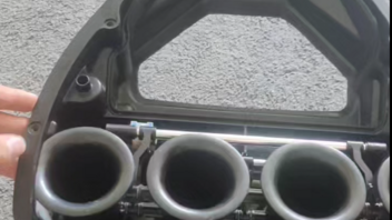

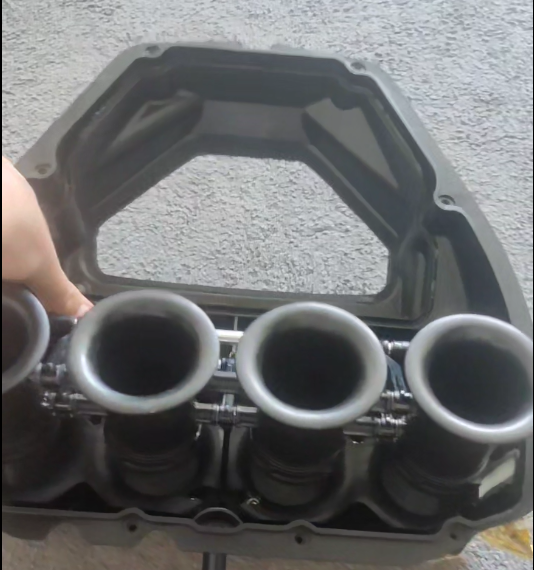

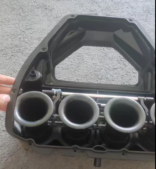

    Alles bis hier ist meiner Meinung nach mit ein bisschen Fingerspitzengefühl möglich. Die Installation der Variablen Trichter braucht mehr. Die Airbox ist nicht gleich der R1, der elektrische Stellmotor findet wieder kein Platz da die Aufnahme spiegelverkehrt verbaut ist und somit die Drosselklappe berührt. Oh und nicht zu vergessen, die Trichter passen nicht in die OEM Airbox da dort bewusst, jeweils drei Plastik "Sollbruchstellen" vorhanden sind welche den Einbau verhindern sollen.
    Ein Entfernen führt 100% zu Löchern. Grüße gehen raus an Yoshihiro Hidaka.

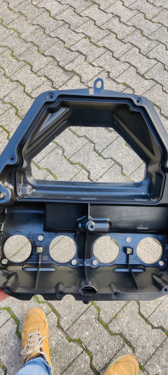

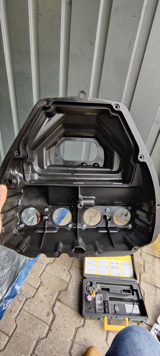

    Das sollte mich nicht abhalten es trotzdem zu riskieren. Zack das Messer war gezückt und ich hatte Löcher in der Airbox. Auf Youtube habe ich ein Video gesehen wie jemand mit einem Lötkolben und Kabelbindern Löcher "zu schweist"
    Ich habe mich dann aber für Kleben entschieden ungefähr so
    Aufwand JA!
    Heureka nach einem weiteren Cut in der Mitte der Airbox, wo von oben normalerweise eine Schraube kommt, haben nun auch die Trichter gepasst.
