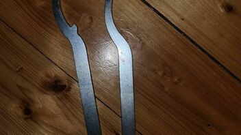

Ich bestelle am Mo einen neuen Schlüssel, da ich den abgeflexten nicht mehr nutzen kann.
Konnte die Mutter damit nicht lockern.
Alles anzeigenKennt jemand die genaue Bezeichnung für das Federbein? Damit ich den richtigen Schlüssel bestelle.
zeig doch mal foto was du genau abgeflext hast
Alles anzeigenund was hast du da jetzt abgeflext? bei mir sehen die genau so aus
Der linke ist Original, den rechten hab ich verhunzt.
ich mache nur mit denn rechten .. . also du muss denn Oberen Nach Recht drehen (von links stehen am bike).. so weit das er sich locker drehen lässt. dann denn unteren nach Links (von links stehen am bike). es ist easy... und dann wenn du soweit gedreht hast wie es dir passt. einfach dann mit Hand denn oberen nach unten drehen. und dann mit Schlüssel fest ziehen. aber über treib nicht. reicht so 5nm .. wenn es sein muss mache ich dir ein video ![]()
