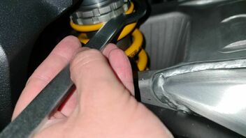

    Ich habe originale von öhlins und die sehen genauso aus. Aber auch wenn Öhlins welche mit nur 1 Haken hat, heißt das nicht das er passt. Die haben viele Schlüssel.
    Ich gebe zu,dass es fummelig ist aber es geht... hab es selbst vor wenigen Tagen gemacht.

    Du meinst so wie auf dem Bild? Damit der zweite Haken auf dem Zwischenstück aufliegt?
    Hast du das ohne Kratzer hinbekommen?
  • #15
    Exakt!
    Ganz minimal spuren hast du aber wie Bigfoot schon geschrieben hat... wie oft machst du das? Ausserdem, macken kommen überall rein durch Umwelteinflüsse oder auch Reinigung.

    Ansonsten hatte bisher jede MT und R1 die ich hatte Kratzer/Macken am Federbein nach dem verstellen. Alternativ kannst du gutes Panzertape einlagig auf dein Werkzeug aufkleben und es so versuchen (so hab ich das auf meinem Reifenmontiergerät damit das Metall vom Abdrücker nicht auf die Felge dappt)

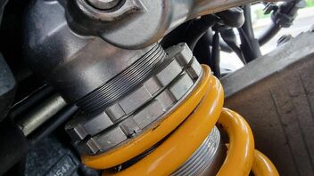

    Oben gegen den Uhrzeigersinn (Kontermutter), unten mit dem Uhrzeigersinn (Einstellmutter).
    Weiß nicht ob es mit abgeflexten Schlüssel noch geht.
