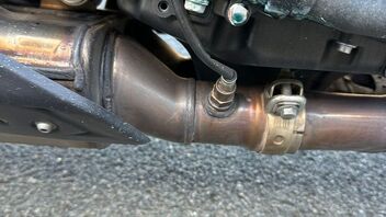

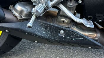

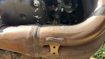

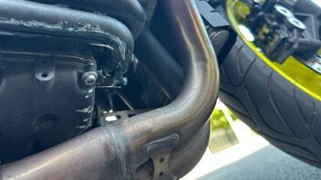

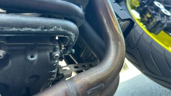

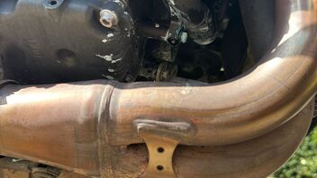

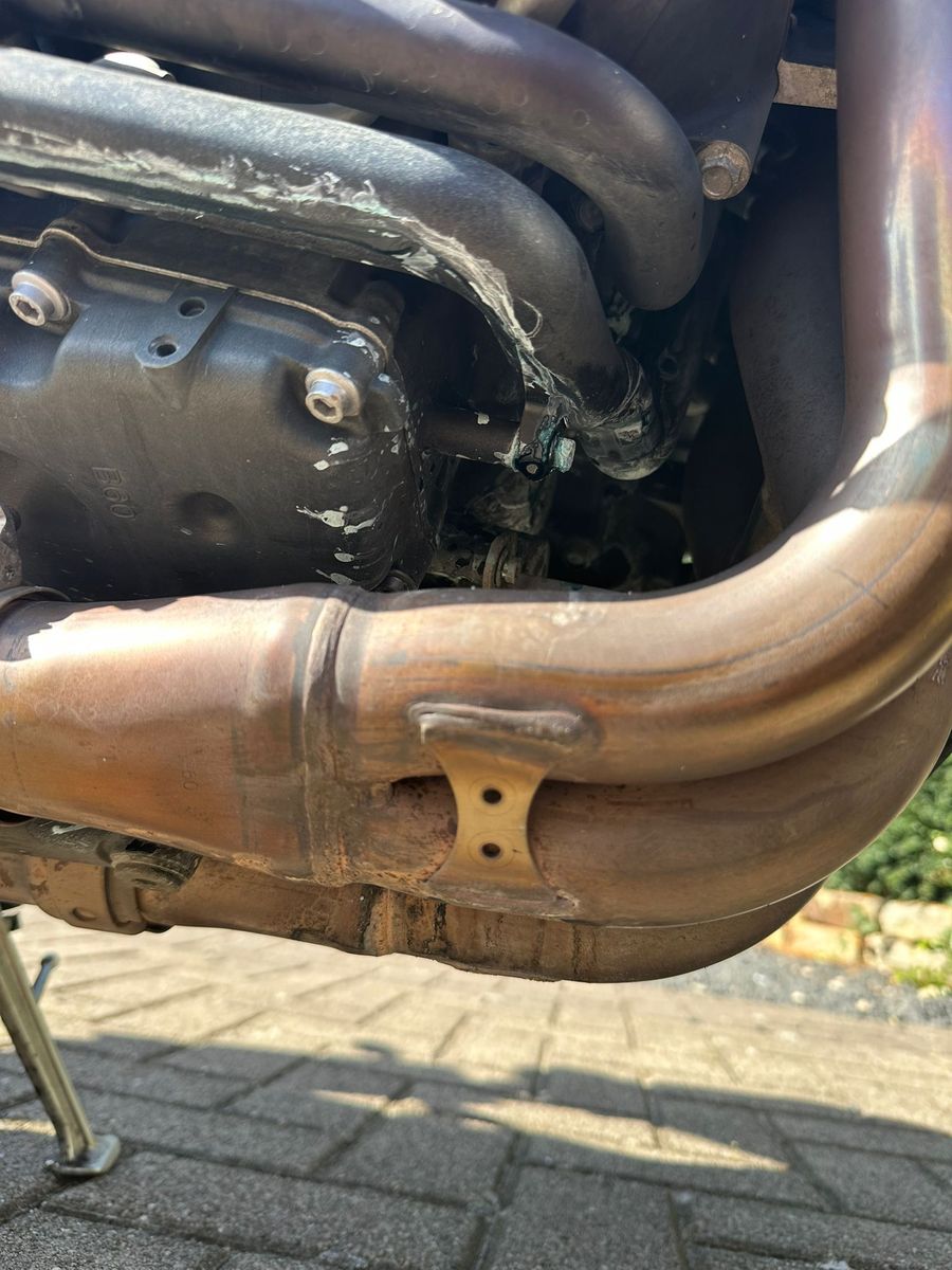

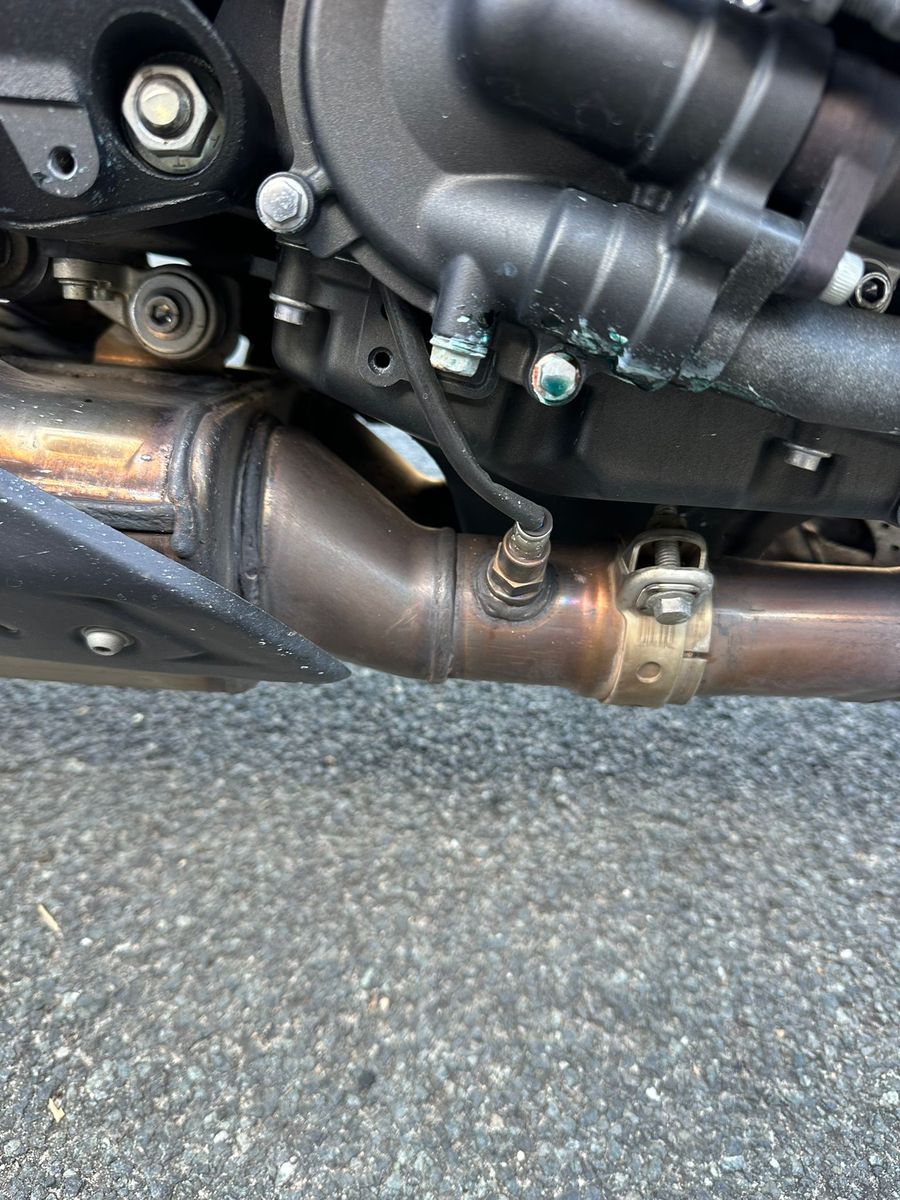

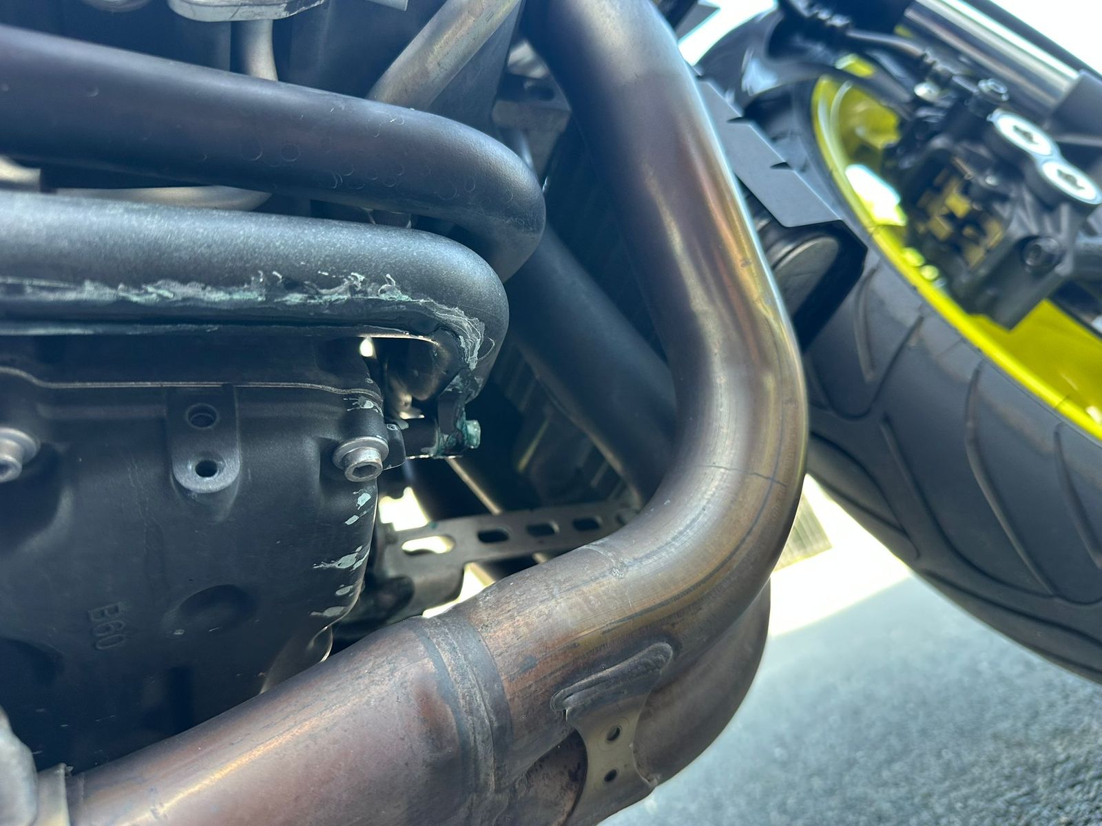

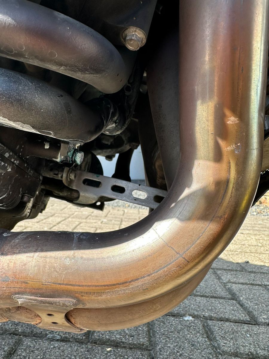

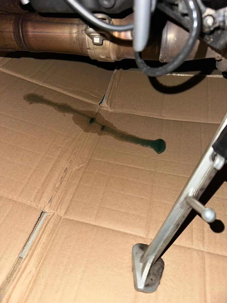

    julife.fe du verlierst tatsächlich Kühlwasser.
    Mein Kühlwasser, was ich letzten Winter gewechselt habe war auch blau/türkis

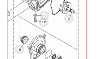

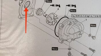

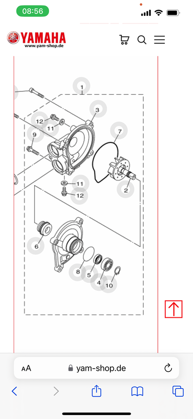

    so wie's ausschaut muss es vorne hinter dem Kühler und hinter den Krümmern eine Leckage geben, welche den Leitungen nach nach hinten zieht durch den Fahrtwind wahrscheinlich.
    Dir Ortsangabe wo sich dieser O-Ring befinden kann teilte dir Mt10Rider anhand des Bildes in Post #21 mit
