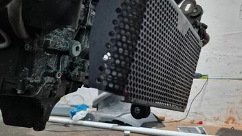

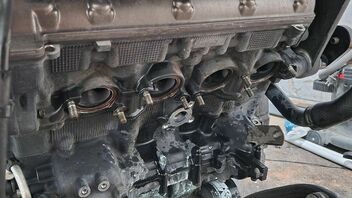

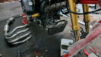

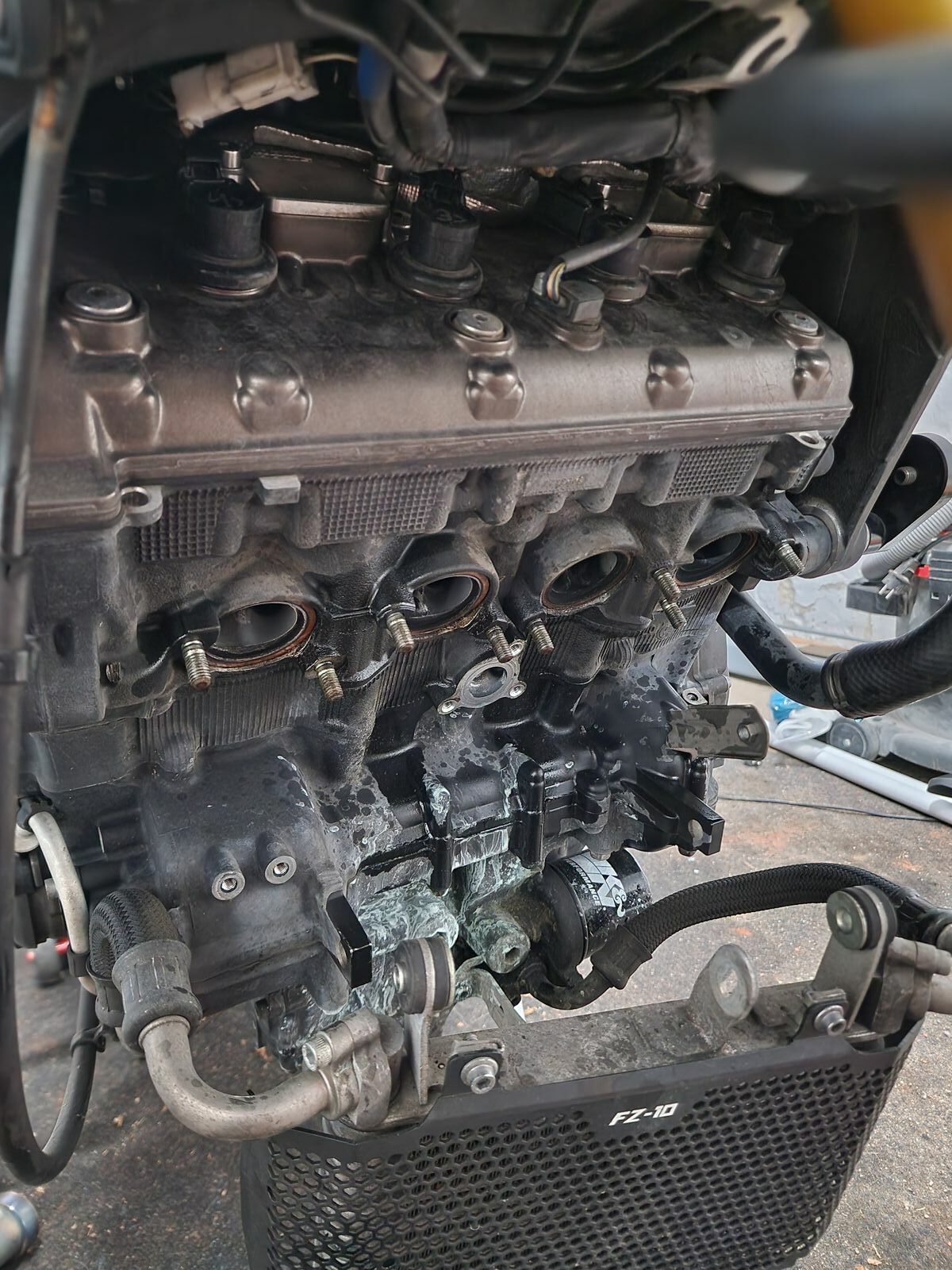

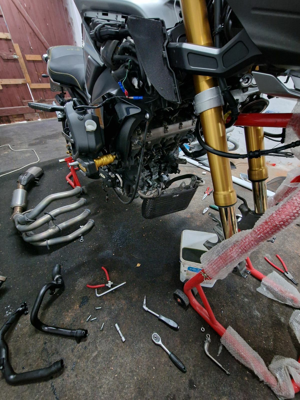

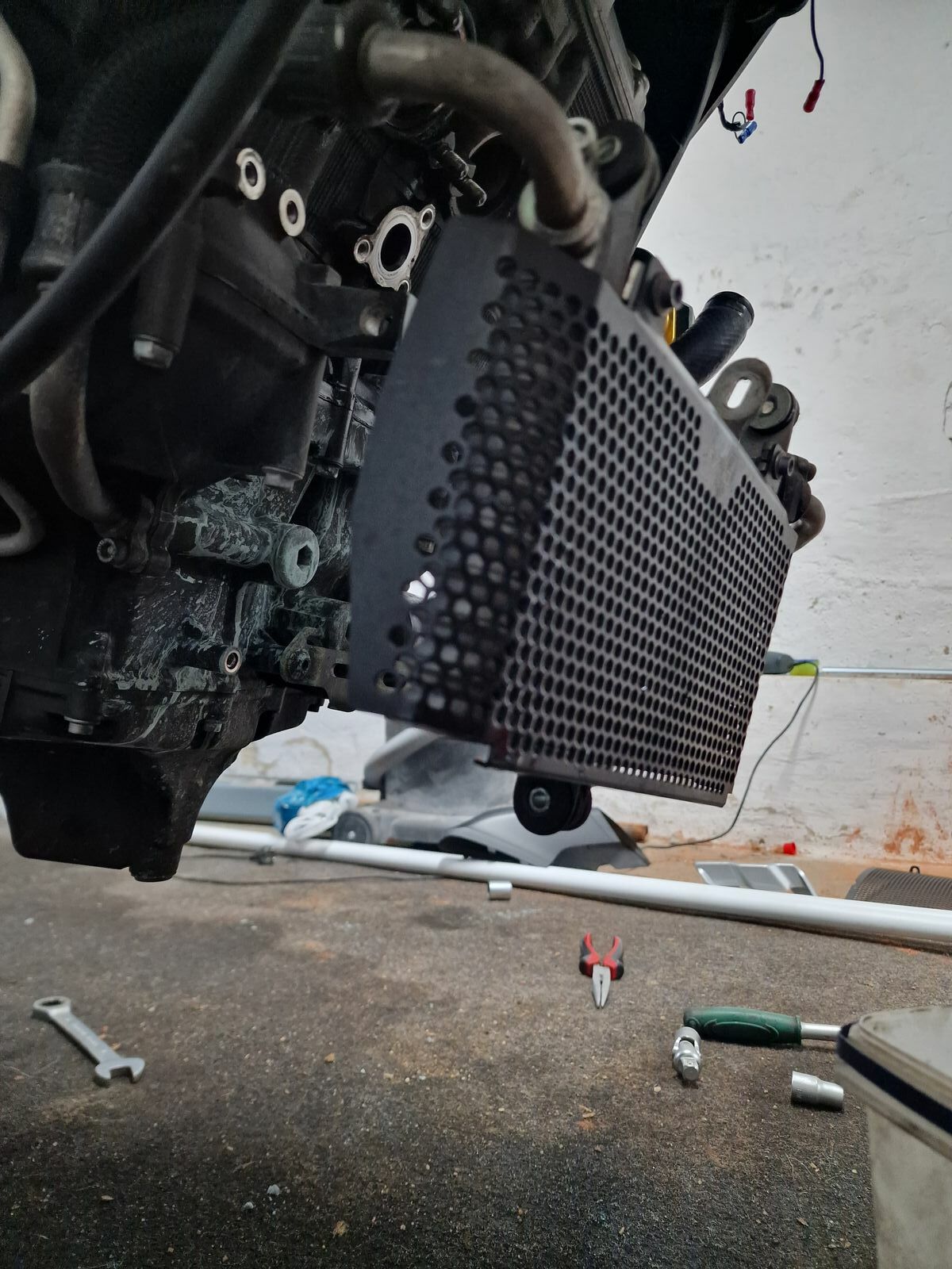

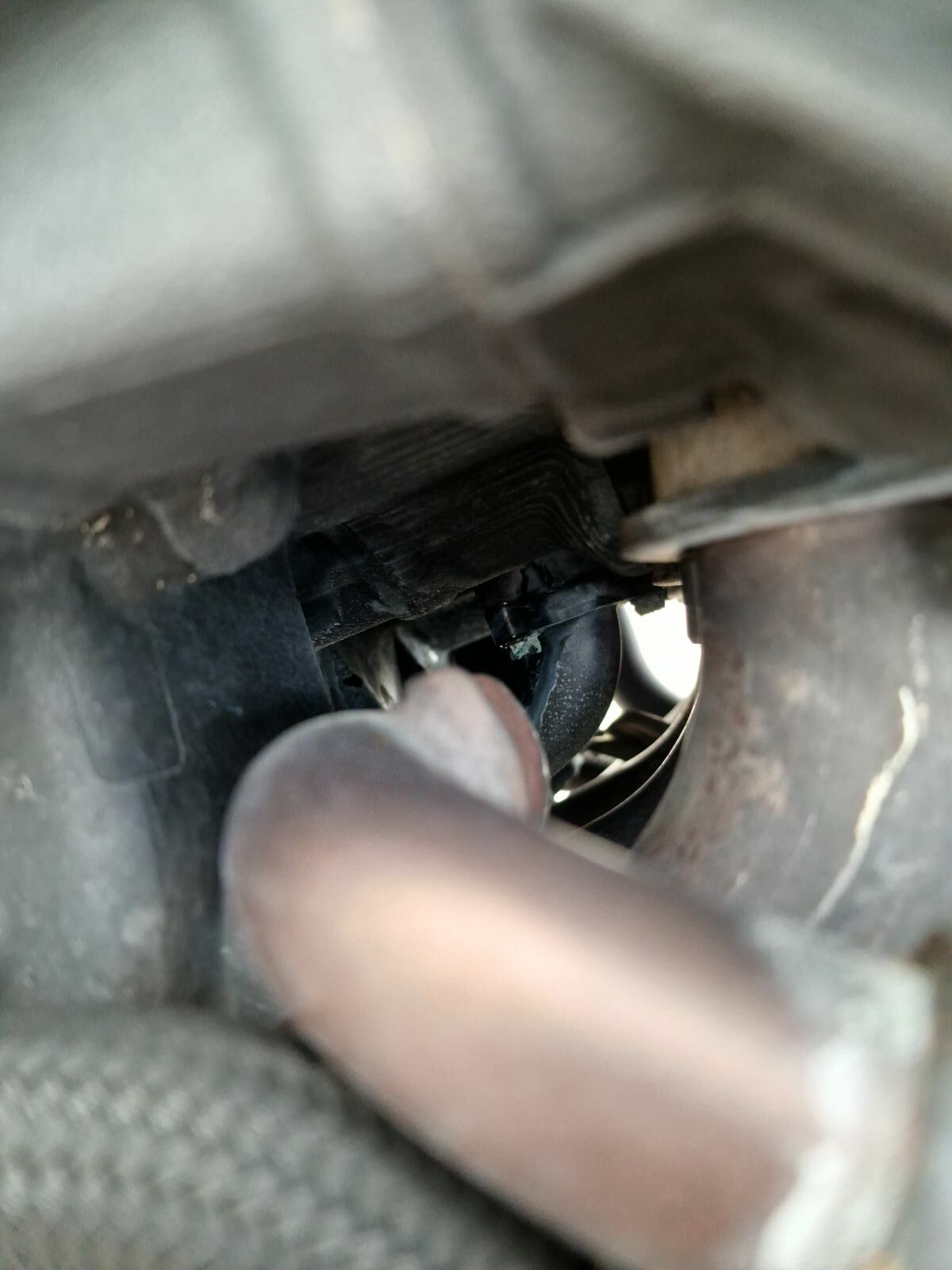

    So nur wegen einen o Ring habe ich mir sehr leicht gemacht und alles ausgebaut
    Sage euch gleich macht es euch so wie ich . Wechselt gleich alle 4 Schrauben 3 obere bei Halterung (da wo o Ring ist) und 1 unten am Plastik rohr.
    Nimmt die 2 Plastik rohre von der Pumpe ab und da sind auch 2 x o Ringe gleich mit wechseln .

    um das teil welche irgend wann geist aufgibt und Wasser verliert .. paar haben das selbe Problem hier gehabt
    als ob man nicht sieht was auf Bild los ist mit Kühlwasser? jeder der Wasser Verlust hat weis um was es geht ! das ist ne bekannte Krankheit bei der mt10
