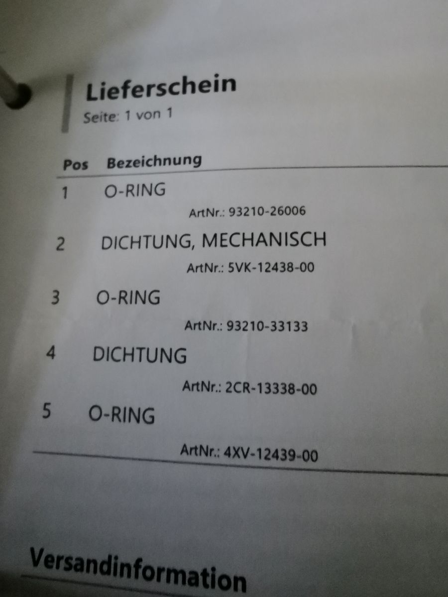

    Die Gleitringdichtung ist die #6.
    Wenn du diese tauschen bzw erneuern musst, dann auch gleich den Simmerring und das Lager in dem die Impellerwelle läuft mit austauschen. Letzteres weil, wenn das Flügelrad rausgepresst wird aus dem Lager, bekommt der Innenlaufring zu viel Druck und das Lager ist hinüber.
    Das wird dir aber dein Yamaha Teilefuzzi schon passend bestellen.
