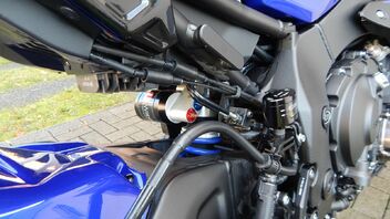

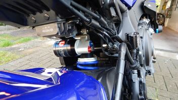

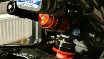

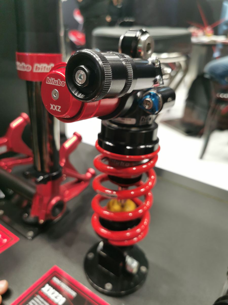

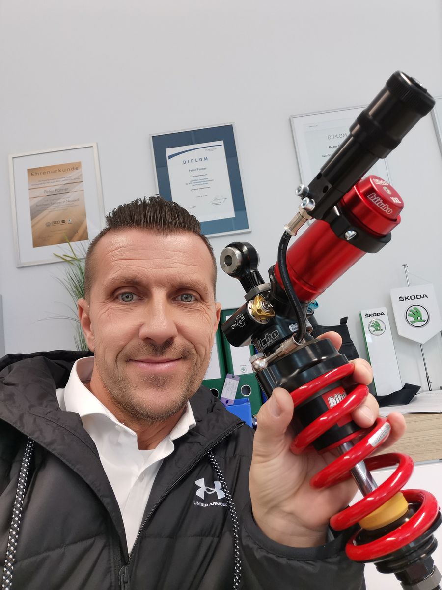

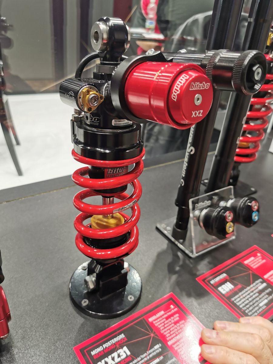

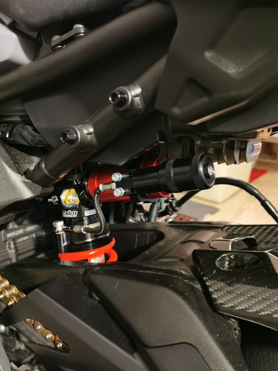

Federbein bitubo EICMA

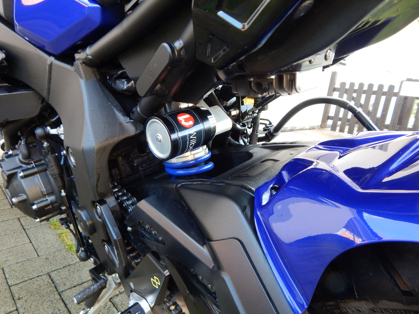

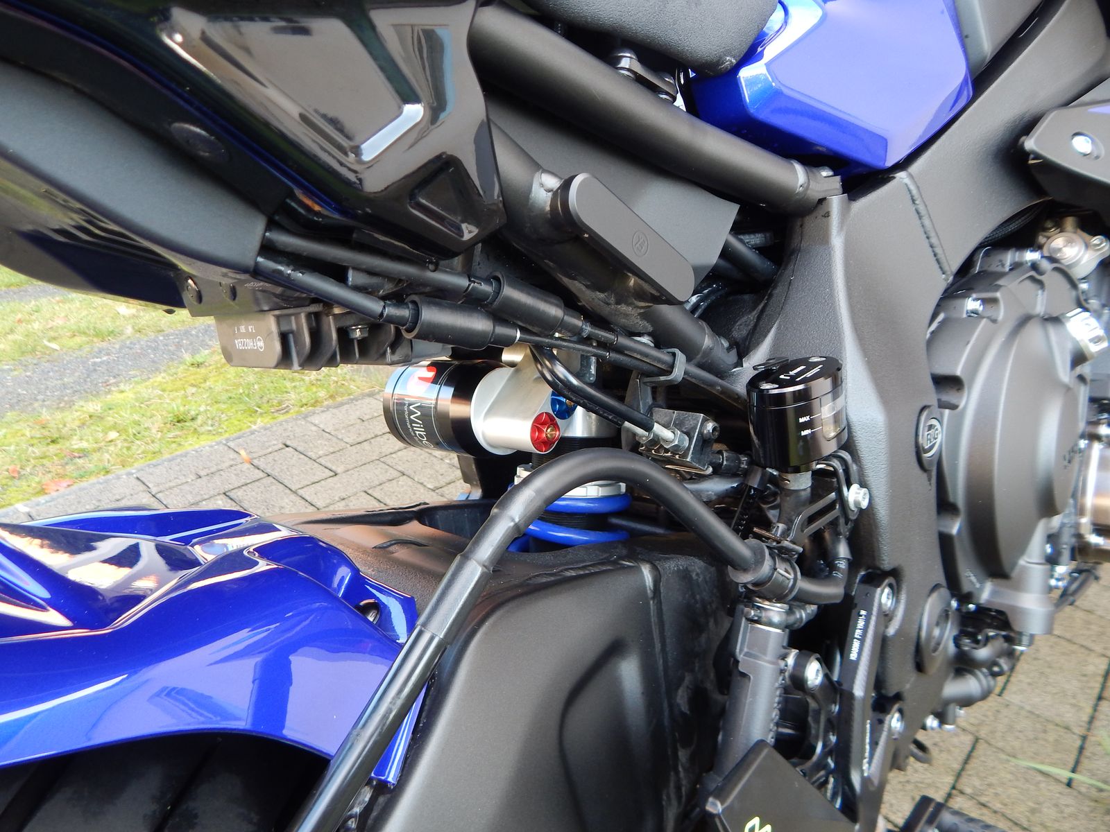

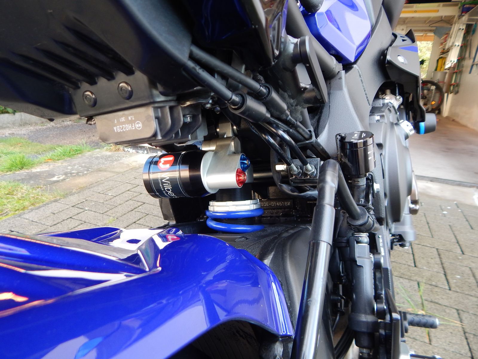

    Wow das ist schon mal nen Sahnestück ......Grandios! Das wird ein total anderes Fahrgefühl werden, war jedenfalls bei mir so. Ich hatte mich damals für ein Federbein von Wilbers entschieden Federbein Typ 643 Competition QS.

    Wooow, sehr sehr cool, ja das waren meine 2 Favoriten🤩

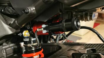

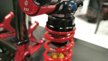

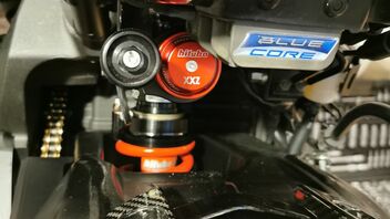

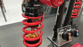

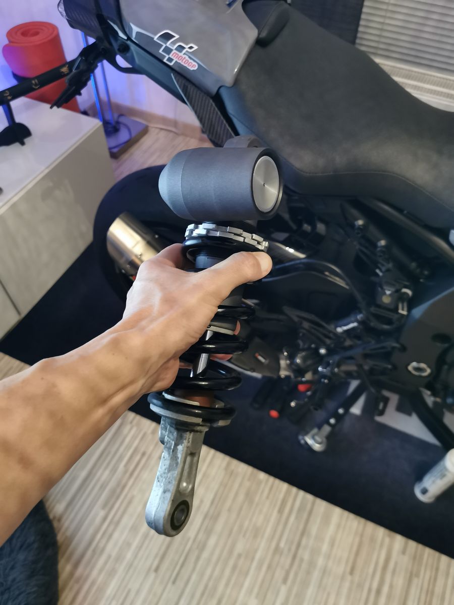

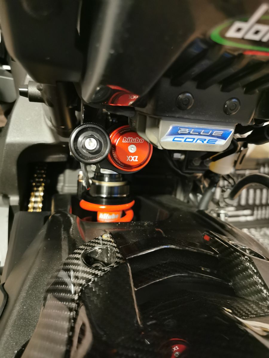

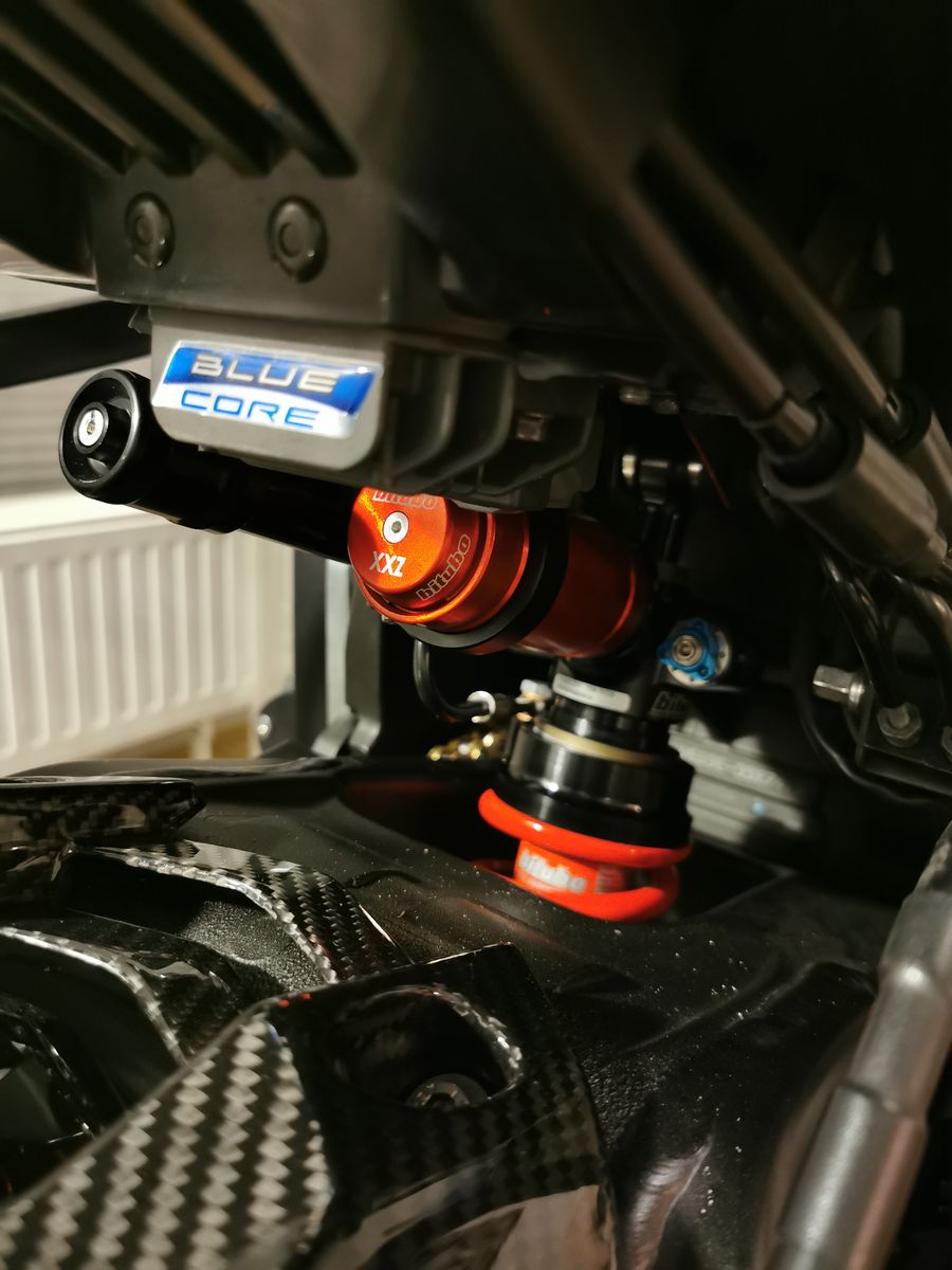

    Naja, da hast schon recht dass das originale Fahrwerk ganz gut ist, es gibt aber besseres. In der Gabel ist zB eine 90,1NM Feder drinnen, die war mir beim anbremsen einfach zu weich, somit kam das Heck sehr schnell hoch und hatte nur mehr wenig Bremswirkung hinten, jetzt eine 95NM verbaut und 25mm negativ Federweg. Mein bestelltes bitubo Federbein, ist auf mein Gewicht abgestimmt, mit einer 95NM Feder, das bitubo ist natürlich noch besser abgestimmt, low oder highspeed oder Federvospannung, es arbeitet viel viel besser als das Originale. das baust ein und passt zu 90%, 5% selber abstimmen und die restlichen 5% wird mir mein Fahrwerksguru wiro aus Kärnten machen.
