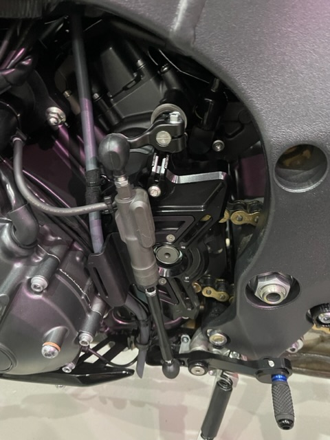

    So ich habe jetzt eine andere Schraube besorgt.
    Bei der RN78 gibt es das Halteblech nicht mehr. Deshalb habe ich eine U-Scheibe zwischen die ritzelAbdeckung und den Racetorx Halter gemacht (sonst steht er an der Gilles Abdeckung an ).
    Genommen zum verschrauben habe ich eine AM7380-1 Linsenkopfschraube (ISO 7380-1 mit Torx ) genommen. M6x30. (Schraubkopfhöhe 3,3mm).
    Jetzt ist alles freigängig und steht nicht an.

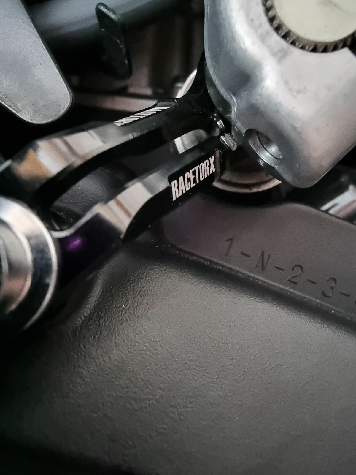

    Moin ihr Lieben. Ich würde mal mein Update zum Racetorx mitteilen. Nachdem ich jetzt 300km gefahren bin habe ich festgestellt das beim Runterschalten der Fußhebel gerne mal hängen bleibt, also habe ich zuhause mal draufgeschaut und siehe da (Foto) der Hebel scheuert ab Racetorx sobald ich runterschalte. Konnte das Problem noch jemand feststellen?
    Auch wenn ich das im großen und ganzen echt gut fand, muss das Teil wohl raus.
