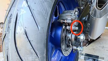

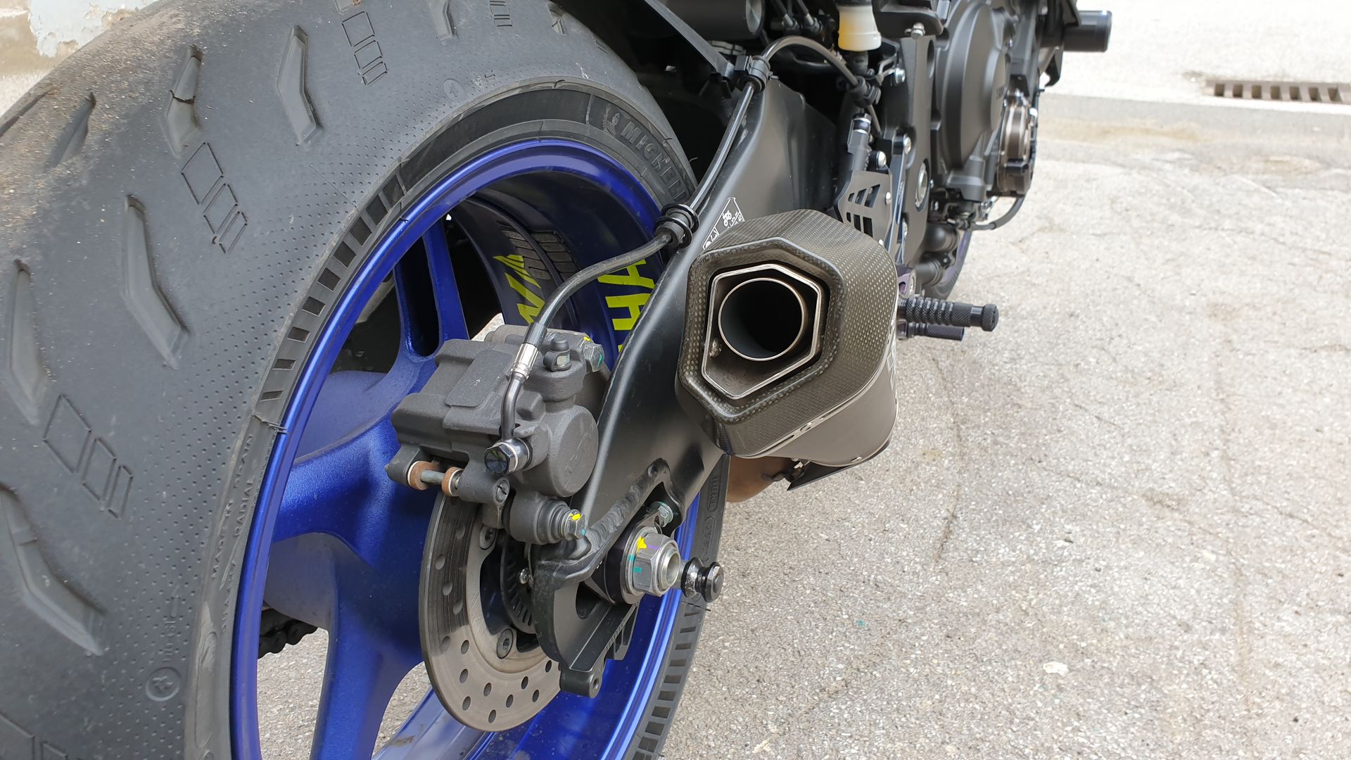

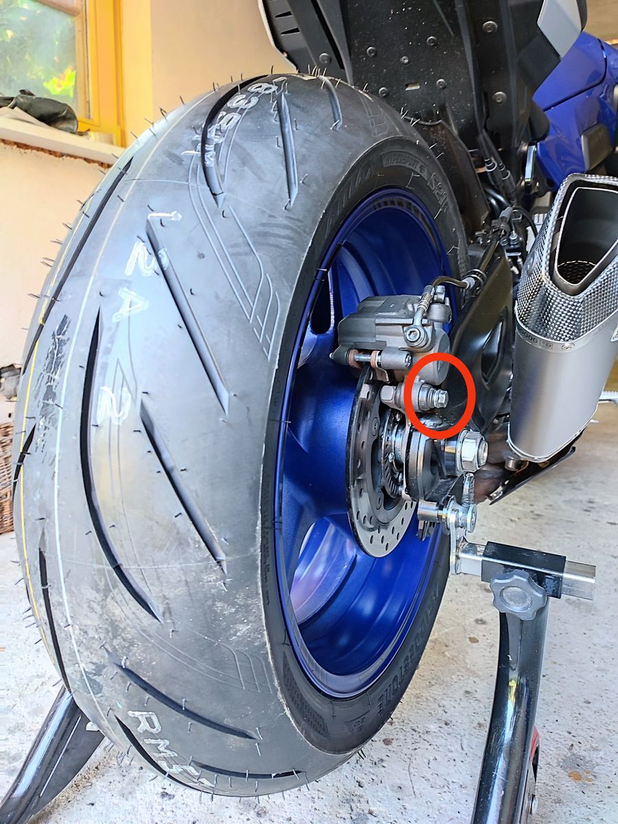

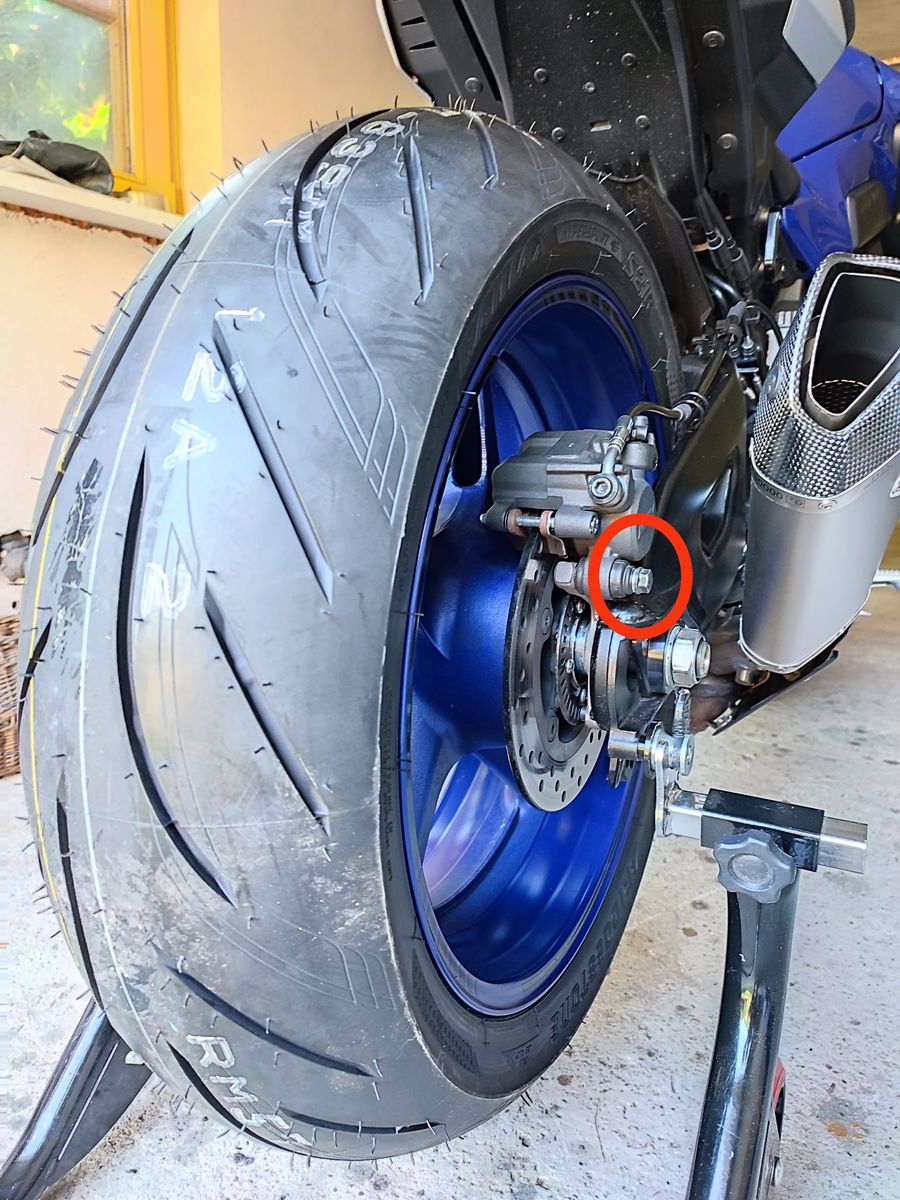

    Wenn Du dir viel gefummel und Blutdruck ersparen willst beim Einbau des Hinterrades, dann schraubs den hinteren Bremssattel von der Ankerplatte ab. Ist nur eine Schraube und dann geht alles viel entspannter und ohne Kratzer an der Felge.
    Ich nutze Zentralständer und eine Rampe bestehend aus einem Brettchen und nem Stück Dachlatte.
    Da die Achse von links eingeschoben wird, kann man auch noch prima mit dem Hebel des Motea Zentralständer nivellieren während man die Achse einschiebt.
