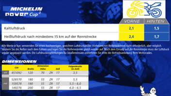

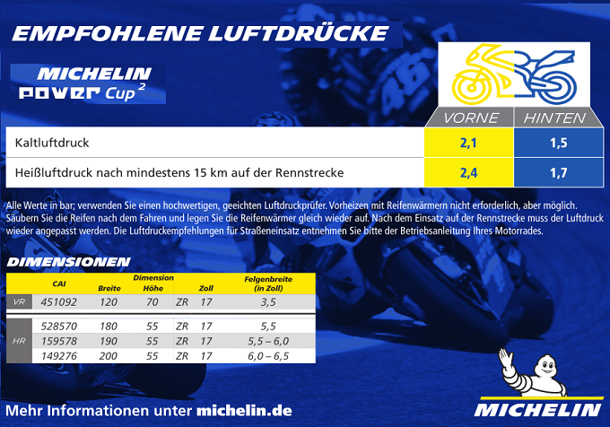

    Kleiner Tip, bei diesen Temperaturen, vorne 2,2 und hinten 1,9 Bar.
    Hochsommer, vorne 2,3 bis 2,4 und hinten 2,1 Bar.
    Die Kilometerlaufleistung ist mir völlig egal, selbst wenn er nur 1500km hält. Die Aufwärmphase, der Grip, das Handling, die Eigendämpfung, der Lastwechsel usw... Das muss passen.
    2,5 und 2,9 lt Hersteller, ist für die Geradeausfahrer gedacht, für die Autobahn, aber nicht fürs sportliche und ich meine wirklich sportliche fahren, auf der Straße.
    Und nur so nebenbei, ich teste fahre den Reifen schon 3 Jahre.
    Mensch Loki, komm schon. Du lässt uns rumrätseln warum deine Kiste schleift aber kommst selber nicht drauf dass es an deinem zu niedrigen Reifendruck für die Straße liegt. Das ist nicht sehr Clever.
    Edit: ich fahre selber Sportreifen auf meiner stärkeren Maschine mit 2,4/2,7. völlig ausreichend für Sportreifen +|- 0,2 Bar. Aber 2,1 ist viel zu wenig für die Straße.
