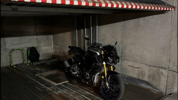

    Hätte ich ne richtige Garage, würd ich auch mehr selber machen, aber in ner dunklen Tiefgarage in einer Duplexeinheit macht Schrauben auch keinen spaß... Vorallem wenn man sich nach jeder dritten Bewegung den Kopf anhaut, nachdem die Duplexeinheit ~1.70m hoch ist
