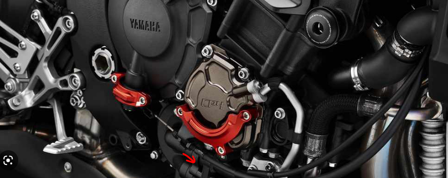

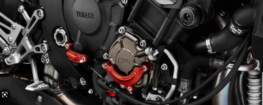

Alles anzeigenBitte mach mal bitte Bilder von den Verstellern und vom Hebel am Kupplungskorb, ich kann es mir beim besten Willen nicht vorstellen wo es da hakt weil es bei bei mir problemlos funktioniert hat.
Habe zur Zeit nicht die Möglichkeit. Aber falls es weiterhilft habe ich das Bild aus Internet da. Justiermutter ganz rechts nach ganz rechs geschraubt... bis zum Anschlag. so wie ich gemalt habe

Ja Dito, da muss schon was im argen liegen wenn da so wenig spiel ist. Ich glaube wenn ich alles aufdrehe habe ich genug slack um damit jemand zu erwürgen. Das Bild bringt uns ja nichts, wir wissen natürlich wo das ist, ich denke Sonntagsfahrer wollte sehen ob es korrekt verbaut ist.

Bilder mache ich wenn ich Heim bin. 17Uhr
