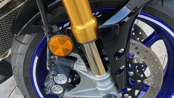

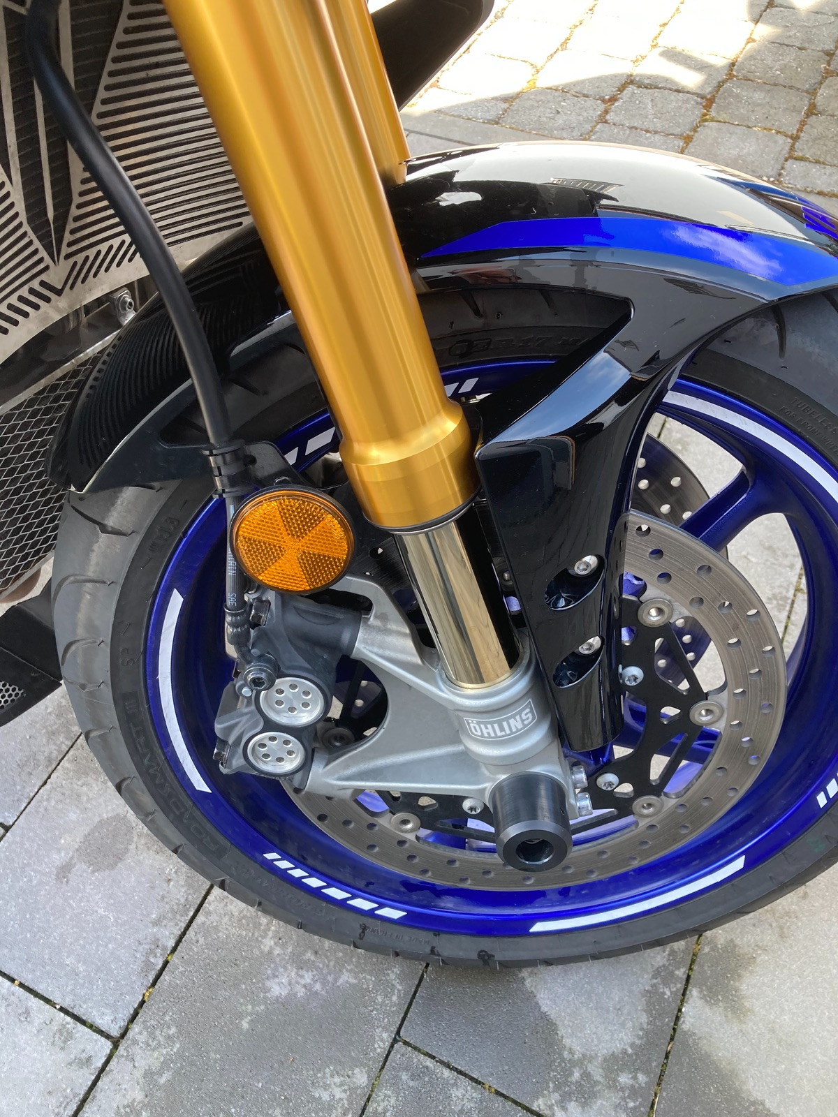

    klar darfst du. So lange die neuen ein Prüfzeichen haben und du die Vorgaben wie min und max Anbauhöhe beachtest, kannst du anbauen, welch immer du möchtest. Habe für meine SP welche für die Gabel zum kleben besorgt. Kann ich nur empfehlen und sticht durch die goldene Gabel nicht mehr ganz so stark hevor.
    Nur bedenken, vorne darf nur Gelb und hinten nur rot angebaut werden. Also man kann sich entscheiden nur vertauschen bzw mischen darf man nicht oder beides verbauen.
    Ich finde die an der Gabel sehen schlimmer aus als die Originalen an der Bremse. (mein persönlicher Geschmack)
