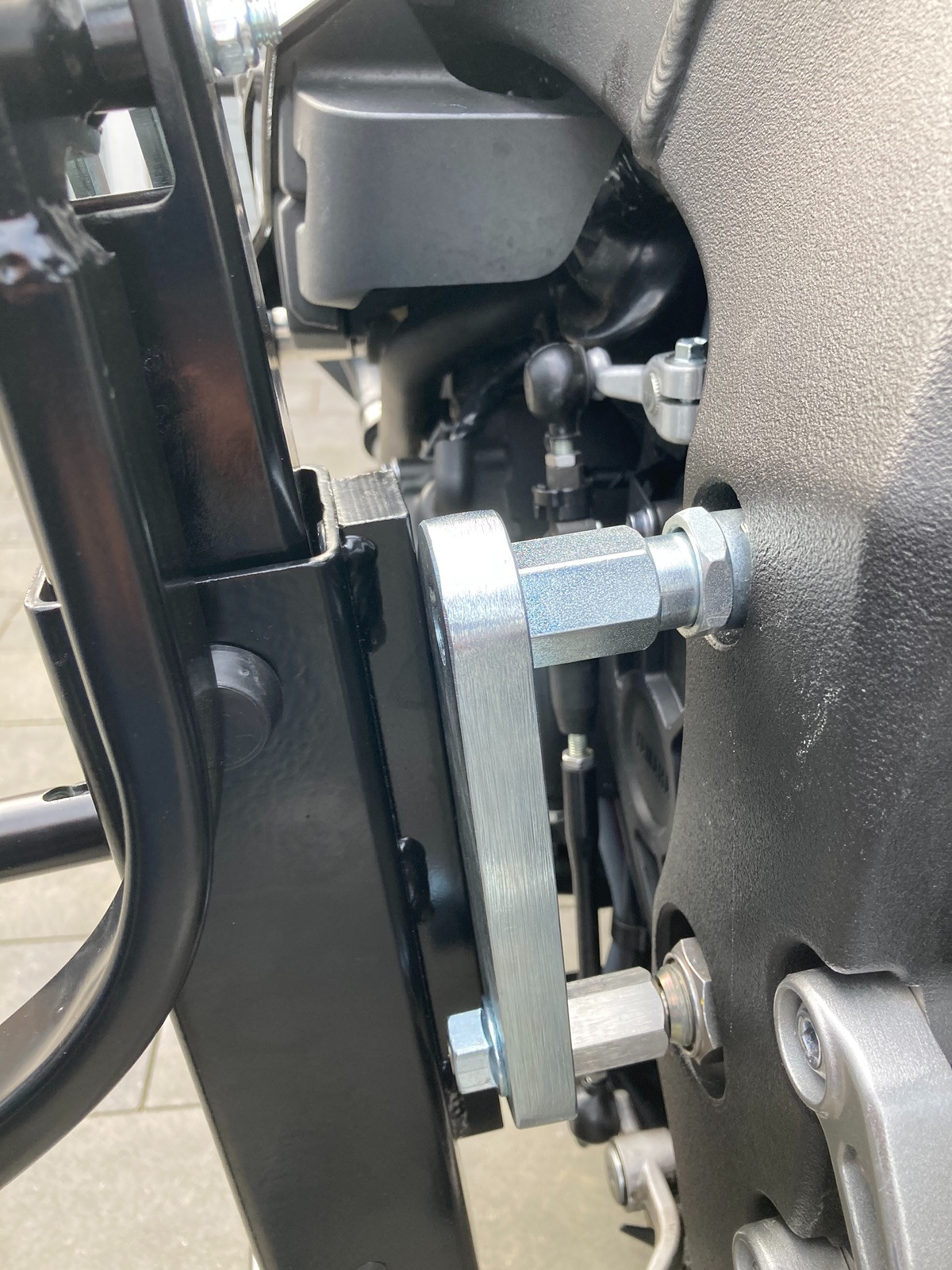

    Hi, habe Motea gefragt ob das mit den Bolzen so richtig ist wie auf dem Bild.
    Antwort:
    vielen Dank für Ihre Nachricht.
    Wie wir auf Ihren Bildern erkennen können befindet sich der Aufnahmepin im Normbereich. Hierzu haben wir einen Eintrag in den FAQ´s hinterlegt.
    Frage: Die Säule des Zentralständers steht schief, ist das normal?
    Antwort: Ja, durch die leichte Schräglage gleich der Hersteller den Kräften entgegen, die das Motorrad entwickelt. Ein Maximum an Standsicherheit!
    Durch die leichte Schräglage verkanntet sich die Rahmenhülse mit dem Aufnahmepin und verhindert somit das herausrutschen des Motorrads.
    Für weitere Fragen stehen wir Ihnen gerne zur Verfügung.
  • #109
    theoretisch hätte der Hersteller das besser ausgleichen können, in dem er den Bund mit dem 6 Kant vom unteren Dorn länger gelassen hätte. Dadurch würde dieser an der Schwingenachse früher auf Anschlag gehen und das Bike quasi in eine Schieflage zwingen Richtung Turm und somit die obere Hülse ganz auf den oberen Dorn zwingen.
  • #110
    Auch hier würde ich darauf tippen, dass der untere Bolzen zuerst die Last trägt und somit den Oberen etwas entlastet. Löse den unteren Bolzen so, dass er sich bewegen kann. Dann aufbocken und dann anziehen.
