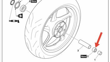

    Hallo,
    mein Nadellager macht laute Geräusche und man merkt beim Drehen der Hülse
    einen unregelmäßiger Widerstand. Hat jemand das Lager schon gewechselt?
    Was für einen Lagerabzieher benötigt man?

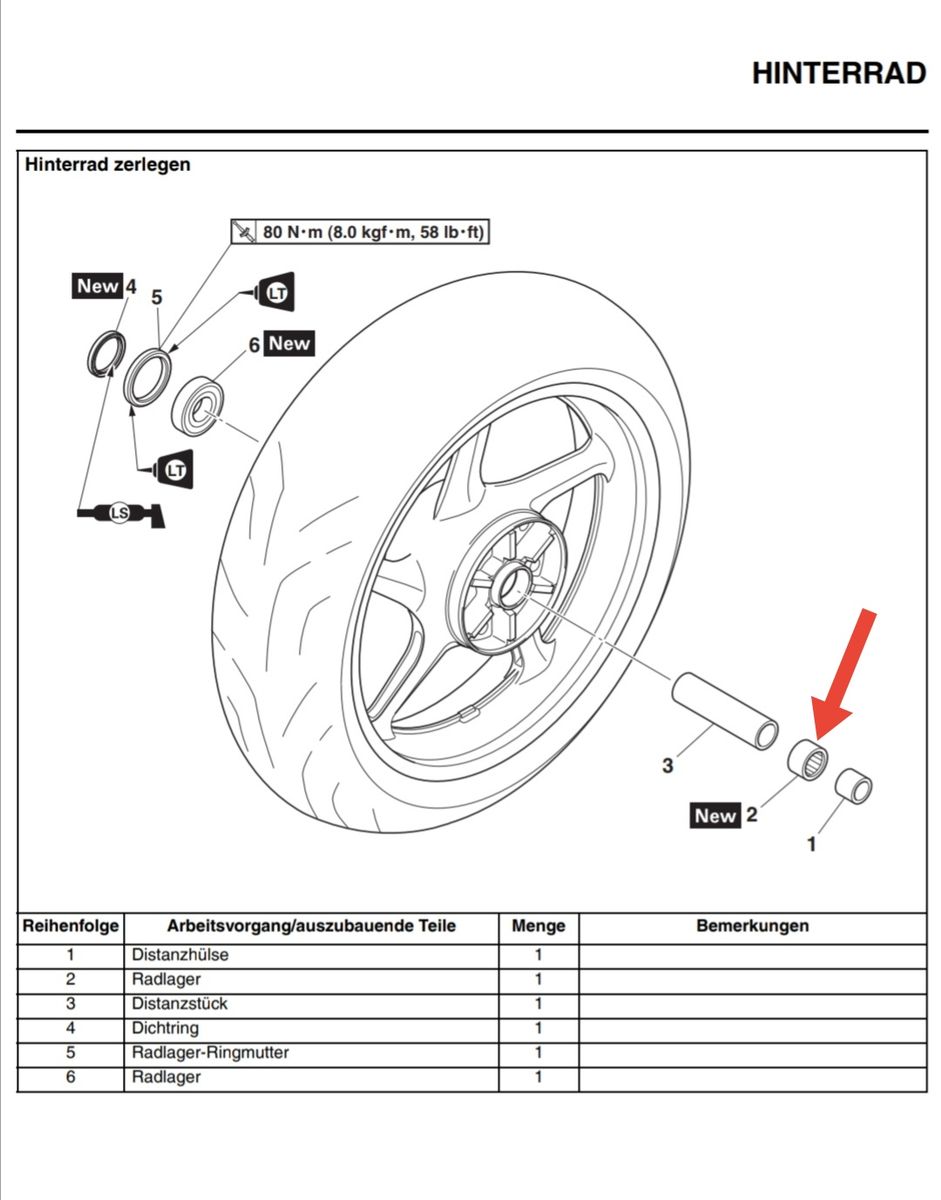

    Wenn bei dir das Nadellager defekt sein sollte, dann bekommst du es ohne Werkzeug aus der Felge. Fällt von alleine raus bei der Demontage des Kettenradträgers.
    Ich würde bei Bedarf aber eher ein Markenlager oder eben original verwenden und kein Bobo, Yin-Yang Lager o. ä.

    Das ist ein sehr lustige Aussage, weil kein Radlager von alleine rausfällt. Die Innenhülse (Nr. 3 auf dem Bild) kann man mit
    der Hand ziehen. Das Nadellager ist aber ins Rad gepresst.
  • #14
    In der Tat. :angry-banghead:
    Sorry, da hab ich wohl auf die Schnelle Innenhülse und Lager vertauscht.
    Bei normalen Radlagern kann man von der gegenüberliegenden Seite gegen den Innenlaufring pressen um es raus zu bekommen. Das ist hier ja schlecht möglich. Vielleicht ist aber hinter dem Nadellager der Sitz etwas freigesetzt um dran zu kommen. So wie bei den meisten Lagerschalen vom Lenkkopflager im Steuerkopf zum Beispiel.
  • #16
    Alles erledigt. Eine Rollerwerkstatt hat das alte Lager mit einem Innenabzieher entfernt und
    ich habe das neue Lager eingesetzt.
