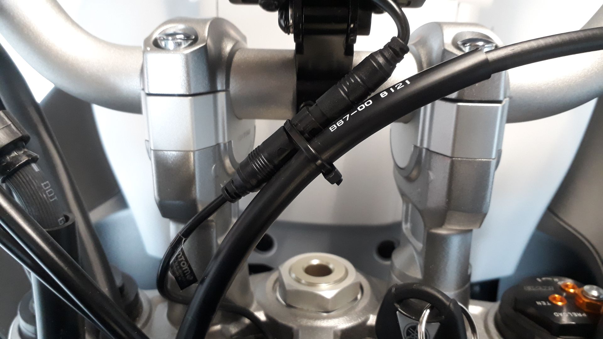

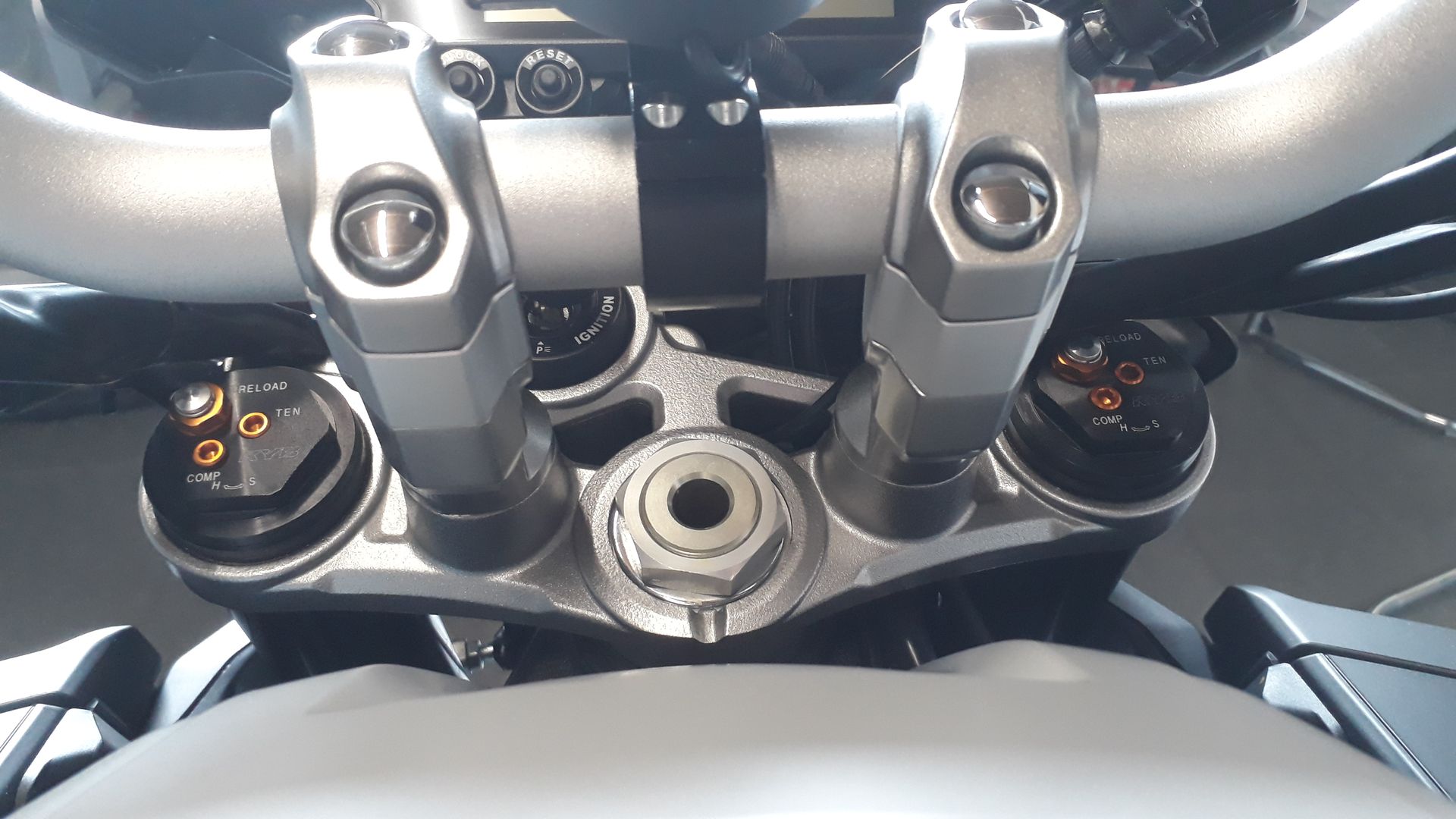

    hat einer von euch den originalen Lenker 2 cm höher gemacht? Ich würde gern noch einen tick aufrechter Sitzen. Habe auch die Hohe Sitzbank drauf und würde somit wieder entgegen wirken.
    Zu meiner Frage....sind da alle Züge und Kabel lang genug?

    hab die voigt bei mir auch drauf gemacht und alles hat gepasst , jedoch muss man auf der rechten Seite den Kupplungszug im Halter vom Rahmen etwas höher schieben , da sonst bei eingeschlagenem Lenker der Zug zu stramm ist.
    gib mal bescheid wie sehr es besser wird dadurch

    achte mal auf Deine Klemmen, normalerweise ziehst du eine Seite auf Block und spannst mit der anderen.
    Wenn du die Klemmen auf den Tisch legst, sind sie unterschiedlich hoch.
    Damit vermeidest du Verspannungen beim Anziehen.
