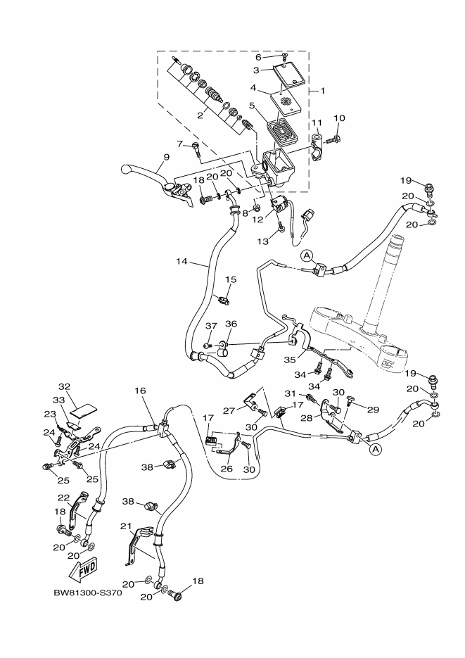

    Ganz genau darum geht's und um eine passende Schelle für die R1 Bremspumpe.
  • #77

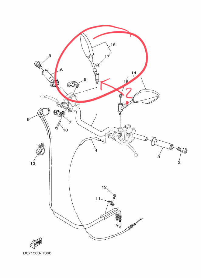

    Die Axial Bremspumpe ist eine Einheit in die der Spiegel eingeschraubt is.
  • #78
    Die Spiegelaufnahme mit dem Gewinde enthält eine Schraube mit dem M10 links. Versuche sie rauszunehmen (ich habe keine Ahnung ob das geht, sollte aber) und bestell dir die Schraube für den linken Spiegel dann hast Du beide Richtungen. Ein gebrauchter Spiegel ist für kleines Geld zu haben...
  • #80
    Danke für den Tipp, das wäre auf jeden Fall eine Möglichkeit. Ich werd mal schaun ob ich auf die schnelle einen gebrauchten Spiegel irgendwo herbekomme.
