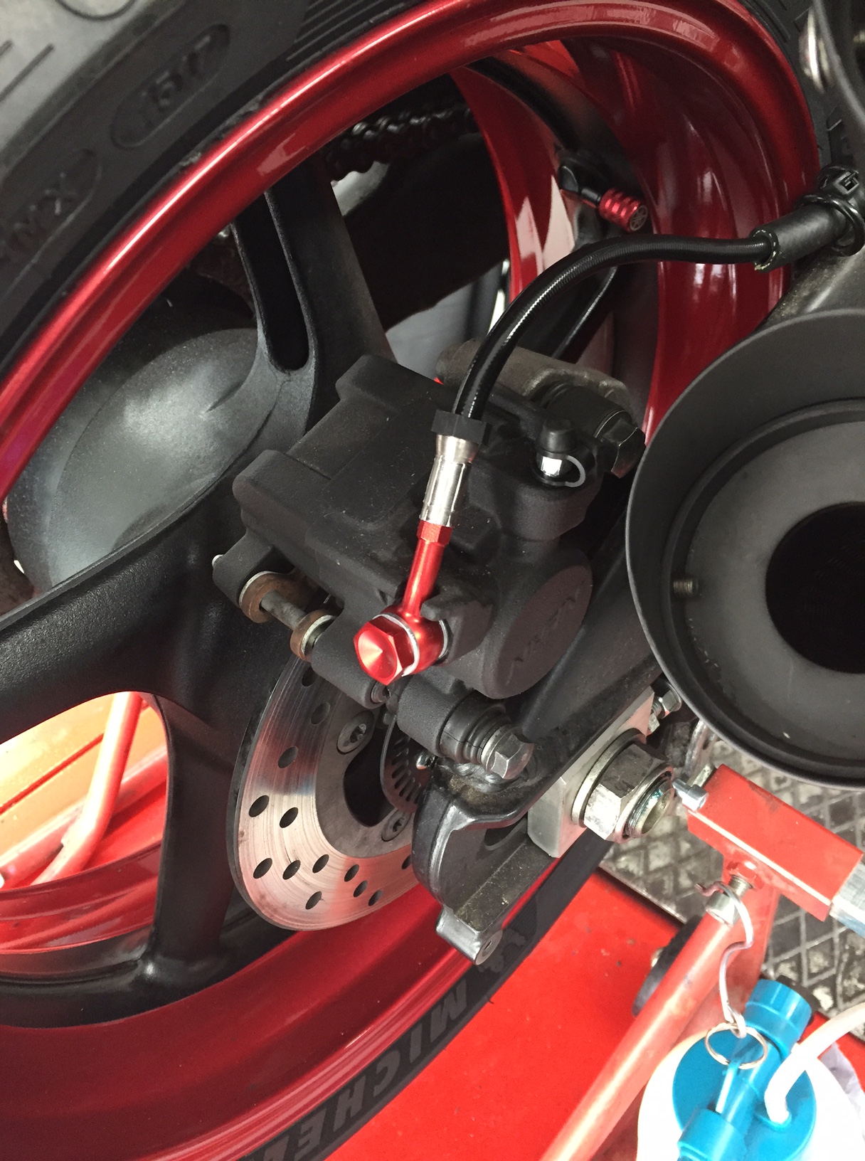

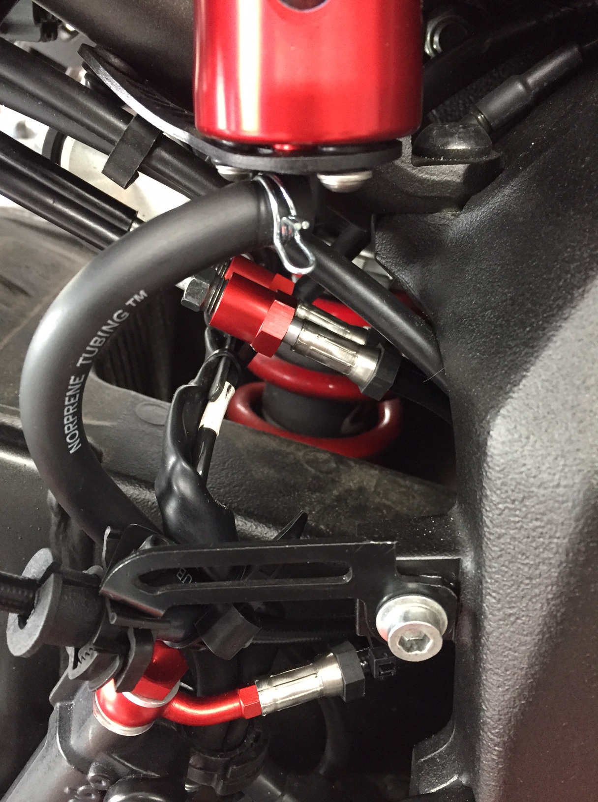

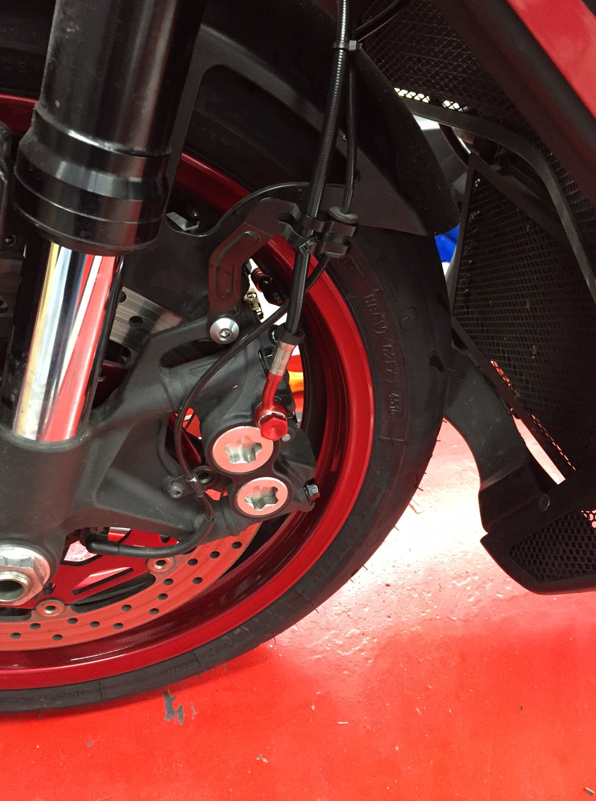

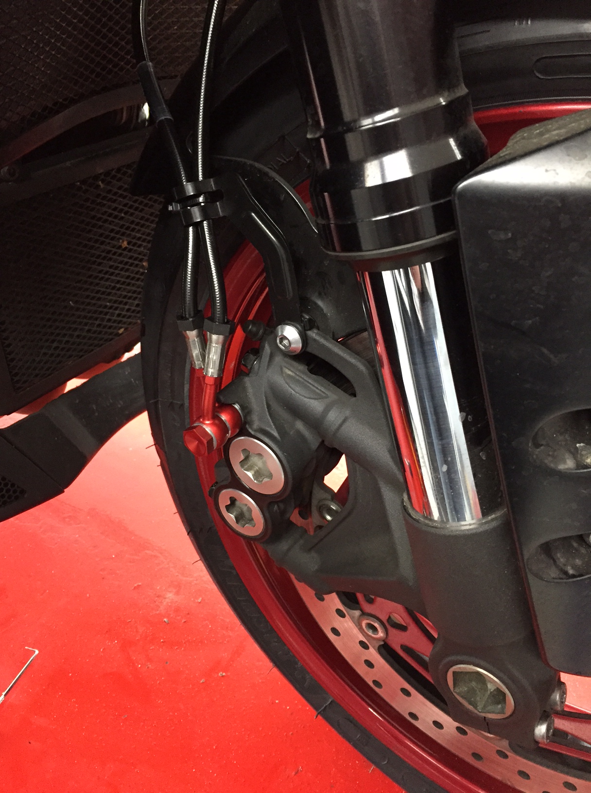

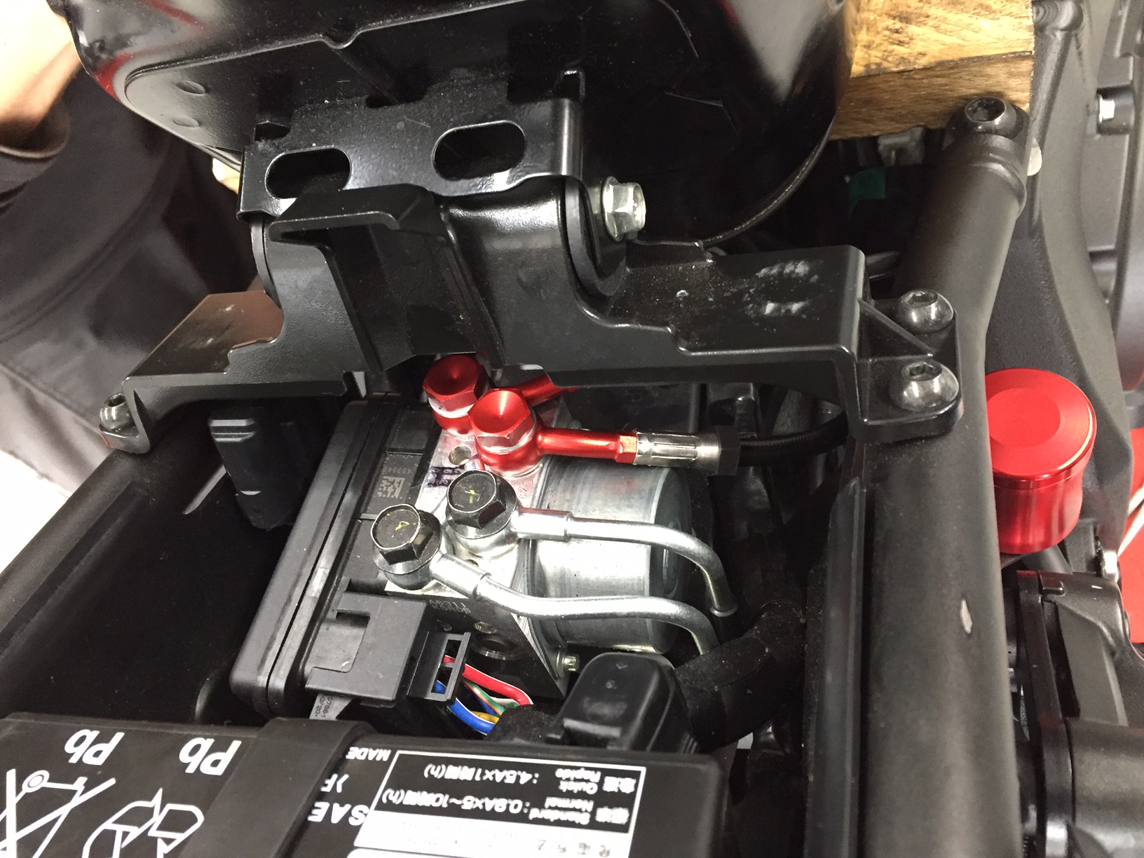

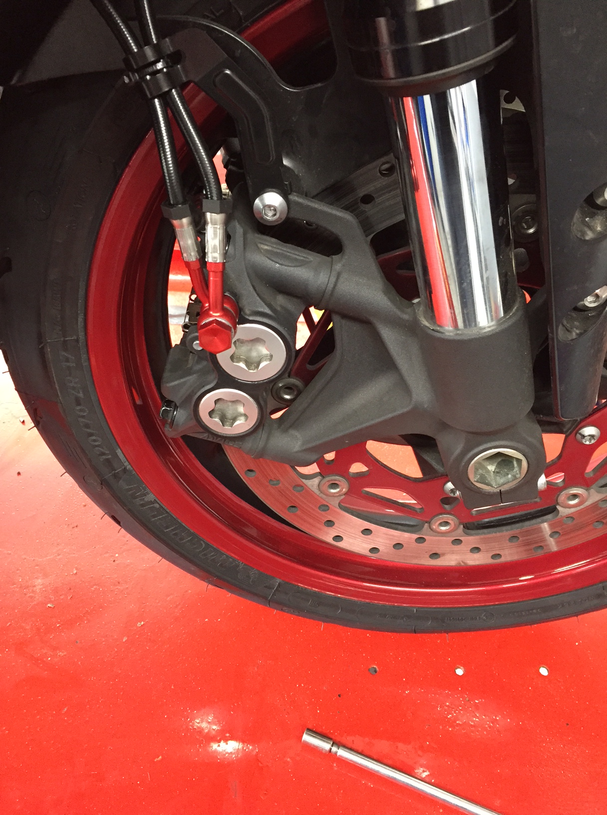

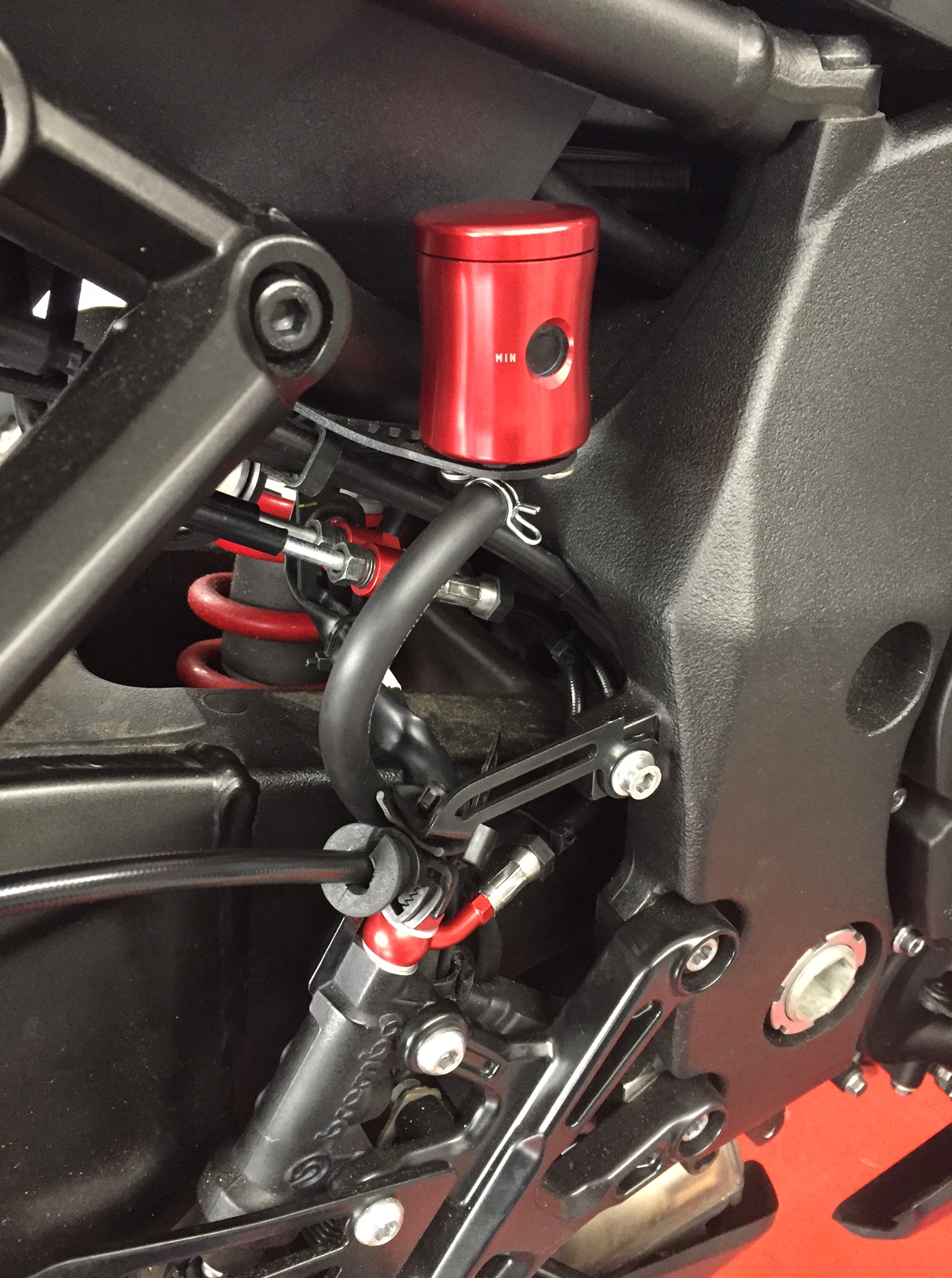

    So die Leitungen wurden von Ghost verbaut und es war ein Scheiß die vorderen Leitungen erstmal raus zu bekommen und dann neu einzuziehen...
    Ich bin echt heilfroh das nicht selber machen zu müssen, also Danke nochmal Ghost ;)
    Bestellt hatte ich auch zusätzlich Hohlschrauben in rot, wie ihr auf den Bildern sehen könnt :)
    Vom Aussehen her finde ich nur genial :icon-mrgreen:
    Vom Bremsverhalten her (9000 KM runter mit original Bremsbeläge), kann ich nicht wirklich viel Unterschied feststellen, jedoch habe ich 1. nagel neue Reifen drauf (Michelin Power RS) und 2. bin ich heute nur zur Arbeit und zurück gefahren.
    Einzige ist der Druckpunkt den spürt man deutlich besser :!:
    Schade daß die neuen Bremsbeläge (Brembo Sinter RC) erst heute Nachmittag kamen, aber werde ich demnächst wechseln lassen und dann mal rausfahren und richtig testen, dann gibbet nen Update :D
    Gruß Slay

    Danke für die Bilder!
    Du weißt doch bestimmt noch, wie viele Hohlschrauben u. in welcher Ausführung, für vorne u. hinten benötigt werden, oder?

    Es hat gute 4 Stunden gedauert alles zu wechseln und wie gesagt vom Profi!
    Hohlschrauben eine Lange (Doppelschraube für vorne rechts) und vier kurze Schrauben
