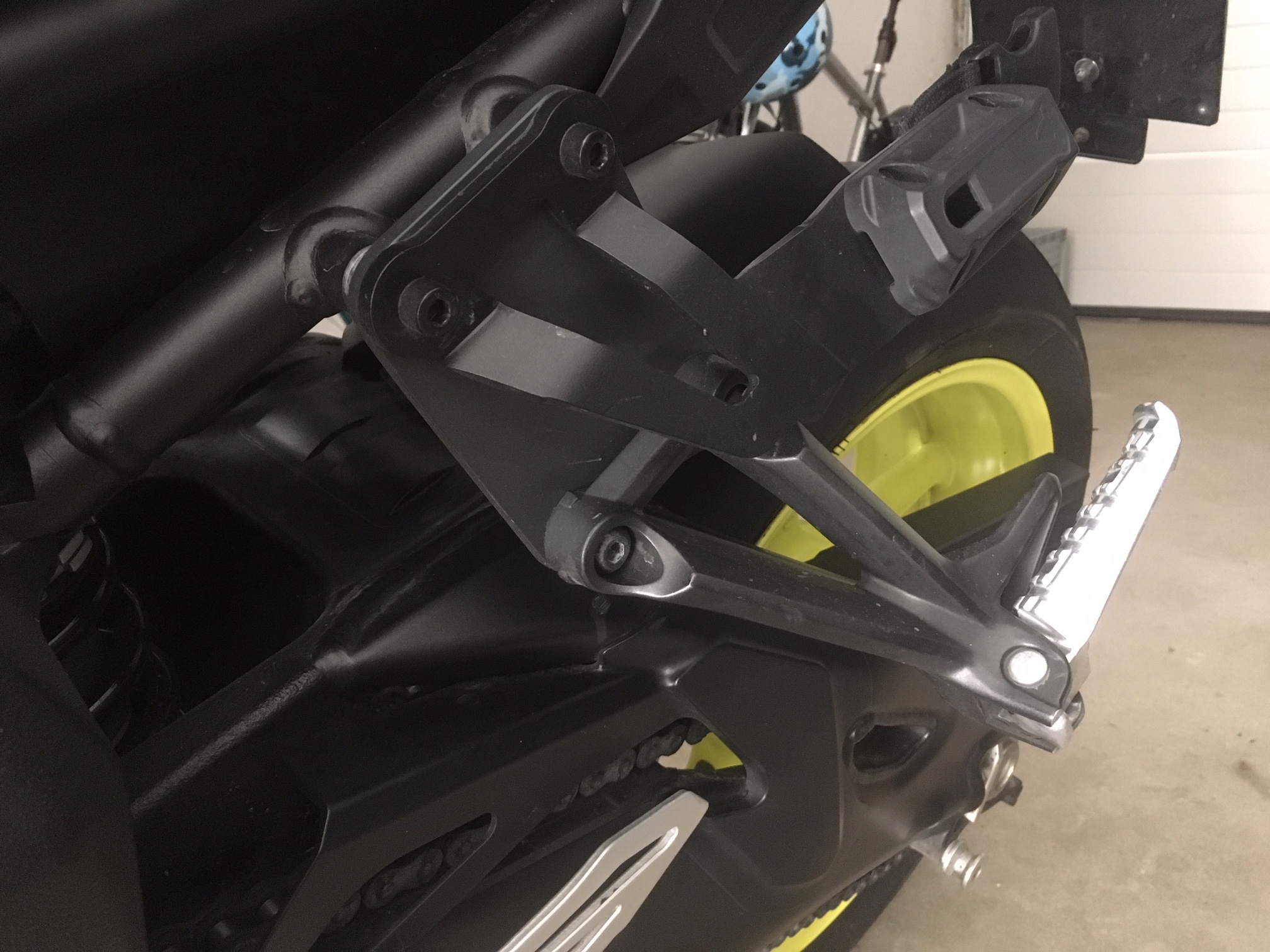

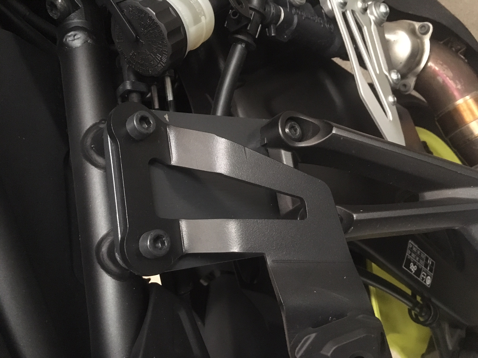

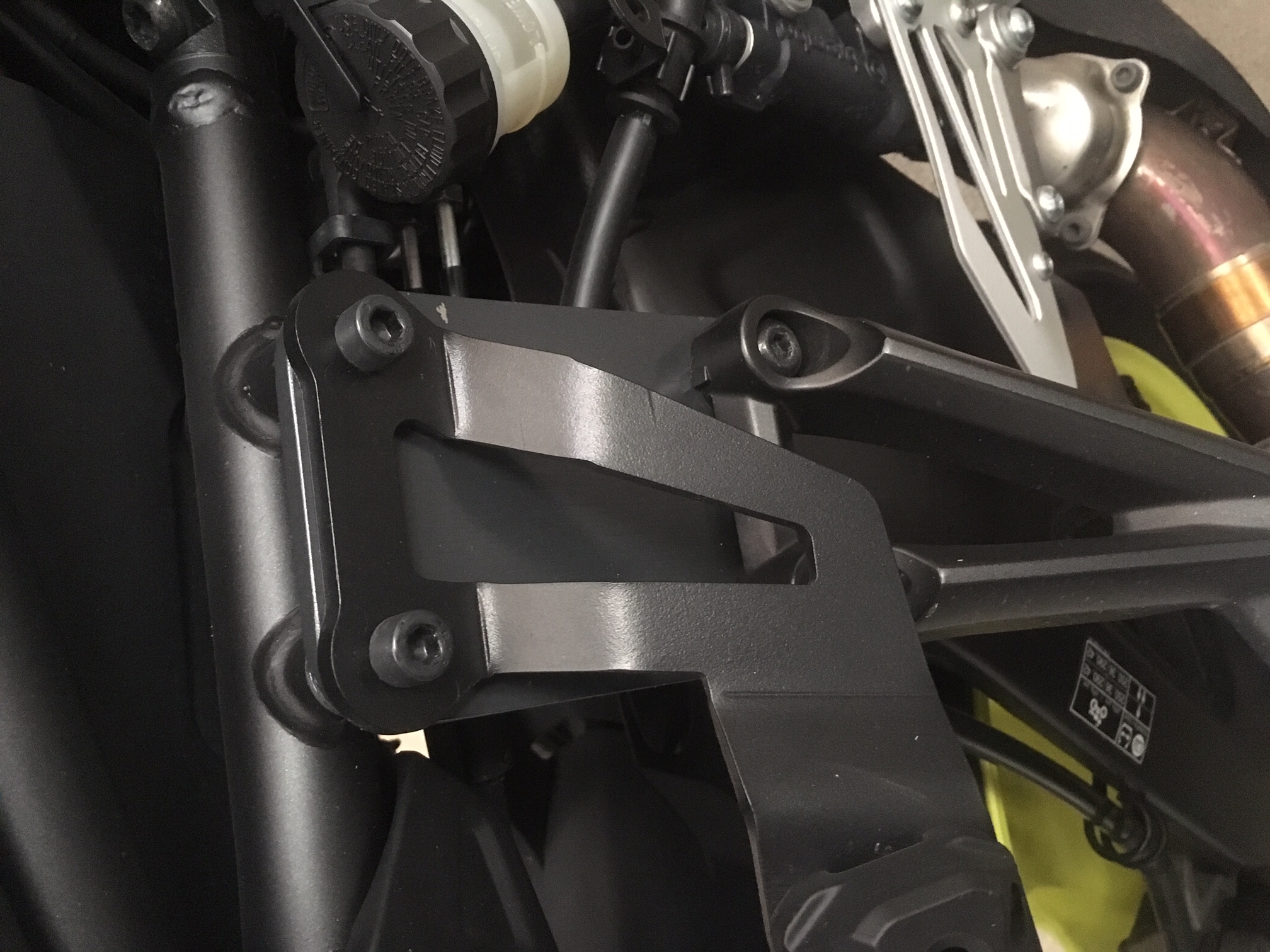

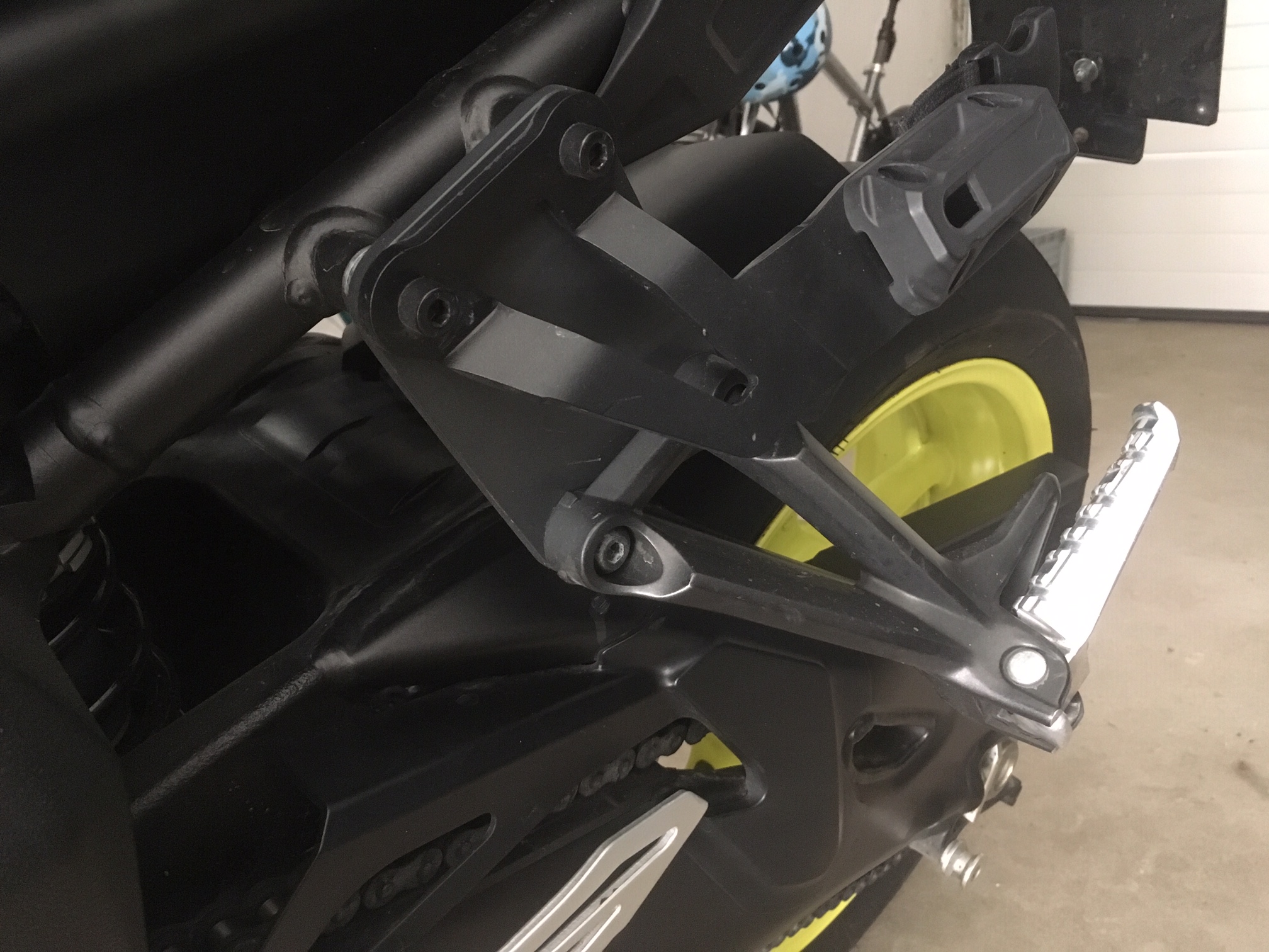

    Hab mir eine neue von topsellerie machen lassen und passt jetzt bestens.
    Die Fussrastenverlängerung für die Sozia hab ich mit zwei V2A Bleche selbst gefertigt, hält bombensicher!! 10 cm die Rasten weiter unten und jetzt ist alles gut. Einziger Nachteil ist das bei aktiver Solofahrt die fersen an den hinteren Rasten anstossen. Ich hab mich dran gewöhnt, ist also nicht so schlimm für mich.

    Das meine Fersen an die Soziushalter anstoßen und sich daran sogar „verkanten” hatte ich schon ohne irgendeiner Verlängerung. Fand ich sehr lästig.
