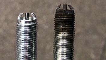

    das kommt weil yamaha die Motoren zu fett laufen lässt ( bessere Kühlung )
    bei bei meine z.b diese kack Motorbremse deaktiviert wo sie ab 5t Umdrehung anfängt bei abtouren zu puffen. .also diese Bäng bäng zu machen , klar hört sich geil an aber das ist z.b zu fett laufen

    das Gegenteil von zu Fett ist eher der Fall, zumindest Serie...
    Schau dir gerne mal ein Video von Matthias Meindl an, als er zu Besuch bei YART war...

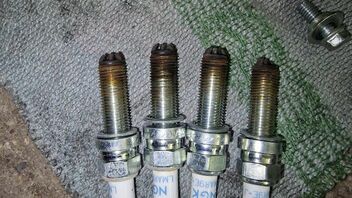

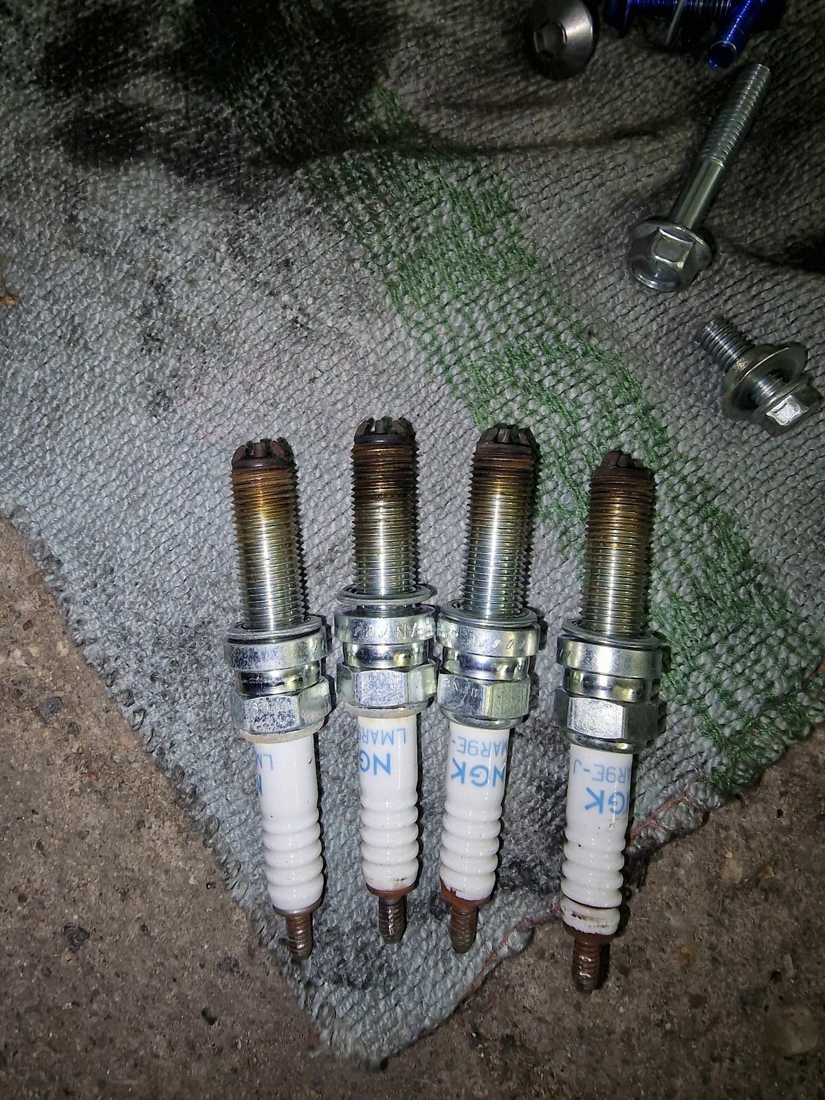

    Diese Kerzen sind nicht mager gelaufen. Sehen ja aus wie bei einem zu fett laufendem Zweitakter.
    Edit: sorry es geht ja eigentlich um den bigfoot seine Kerze. Welche Farbe hat denn der Isolator?
    Man sieht schon abbrand und Ablagerungen. Braucht der Motor Öl? Schaut wirklich etwas mager aus, zumindest an den Elektroden

    Sieht schon okay aus. Nur nach 20tkm sollte sie nicht so am Arsch sein :D eher nach 40tkm

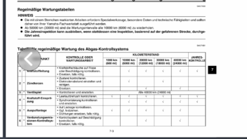

    Hallöchen Mal eine Frage zur Durchsicht in der Garantiezeit.
    Kann man diese auch bei einem ,,nicht Yamaha Händler,, machen? ( Es war Mal ein Yamaha händler, die Schrauber sind auch noch alle da)
    Es wäre der letzte Monat wo die Maschinen noch Garantie hat.
