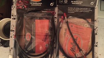

Zu den Fragen:
Es hat gute 4 Stunden gedauert alles zu wechseln und wie gesagt vom Profi!
Hohlschrauben eine Lange (Doppelschraube für vorne rechts) und vier kurze Schrauben
