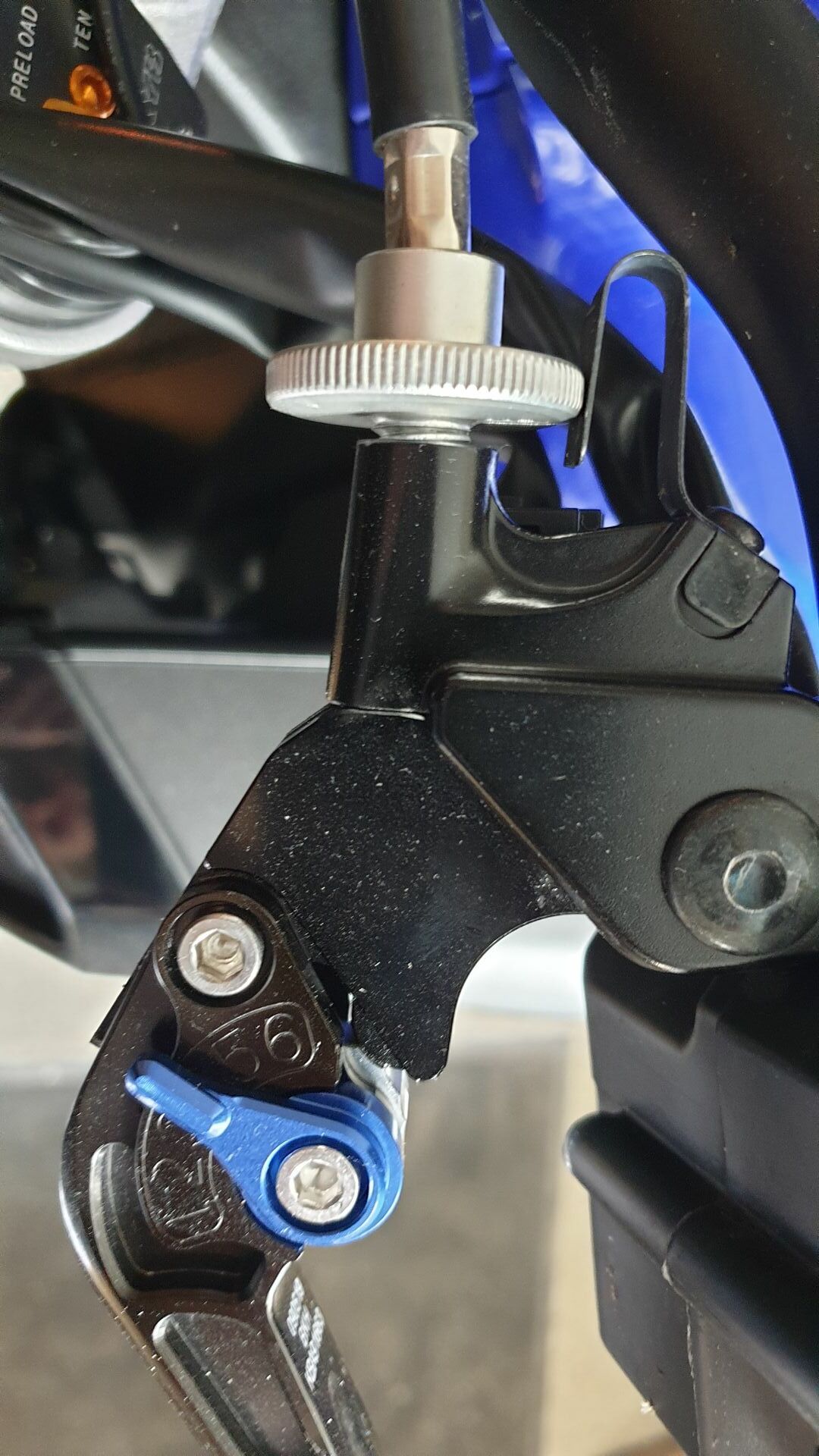

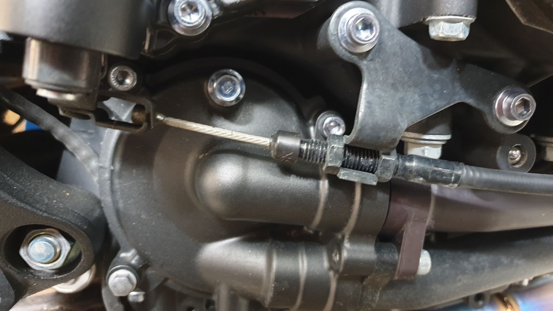

aber da haben wir doch schon das Problem, wenn die Verstellung unten ganz nach vorne geschraubt ist, verlängert das die Hülle und sorgt dafür, dass der Zug zu stramm ist.
Ich schlage daher vor den Versteller unten zu lösen und ganz zurück in Richtung Hebel zu schrauben, dann den Versteller oben auf eine Position ca. 5mm raus zu drehen und abschließend mit dem unteren die 2mm Spiel an Hebel einzustellen. Den Einsteller am Kupplungsgriff so positionieren, dass die offene Seite nach unten zeigt, dann läuft bei Regen oder beim Waschen kein Wasser rein.

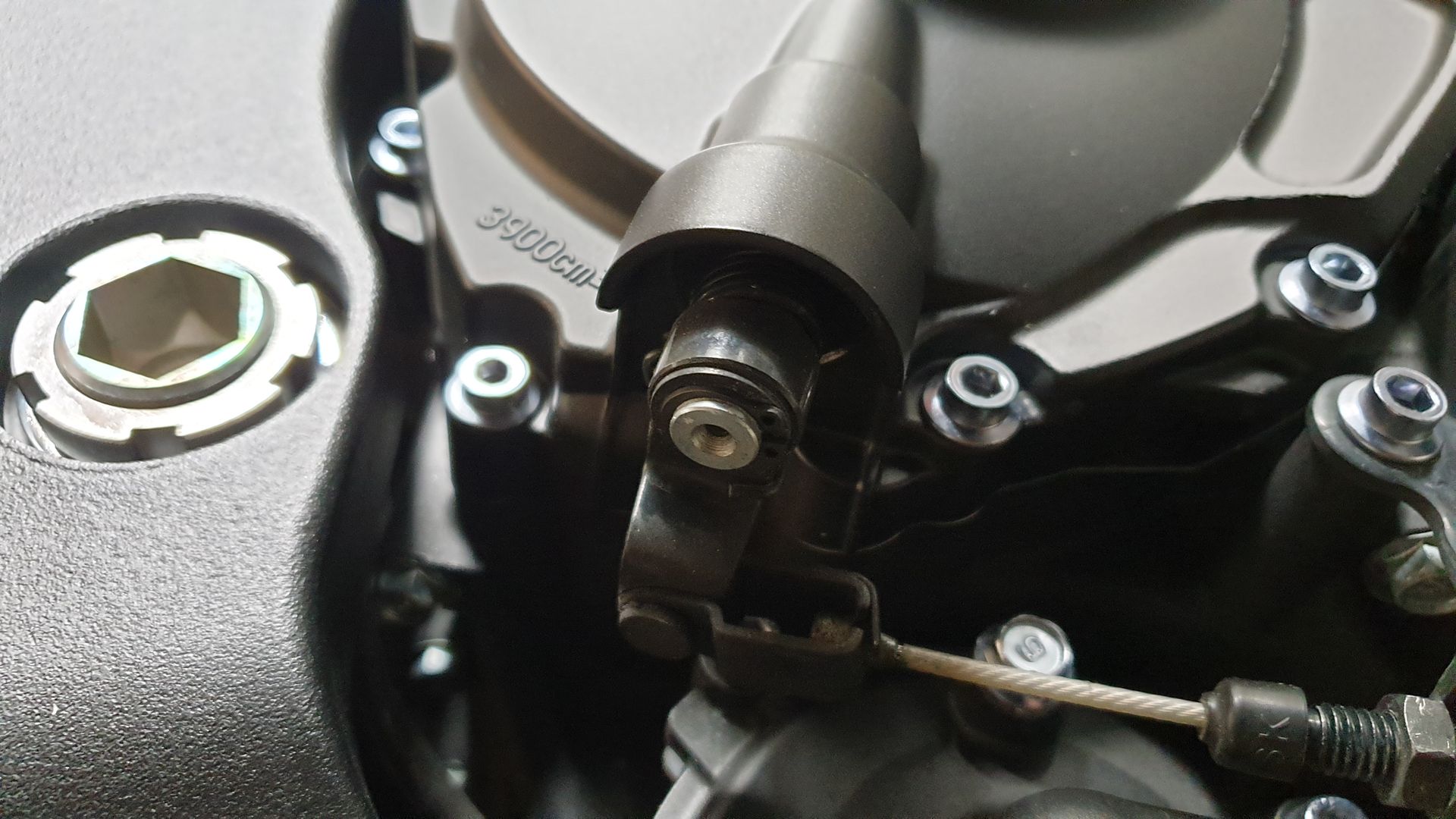

Bitte mach mal bitte Bilder von den Verstellern und vom Hebel am Kupplungskorb, ich kann es mir beim besten Willen nicht vorstellen wo es da hakt weil es bei bei mir problemlos funktioniert hat.
Also außer der KBA Nummer am Bremshebel was sich durch den R1 Master bei mir eh erledigt hat, habe ich an V-Trec nichts auszusetzen. Den Kupplungszug kann man meines Wissens auch am Zug selber einstellen, kein Hexenwerk.
