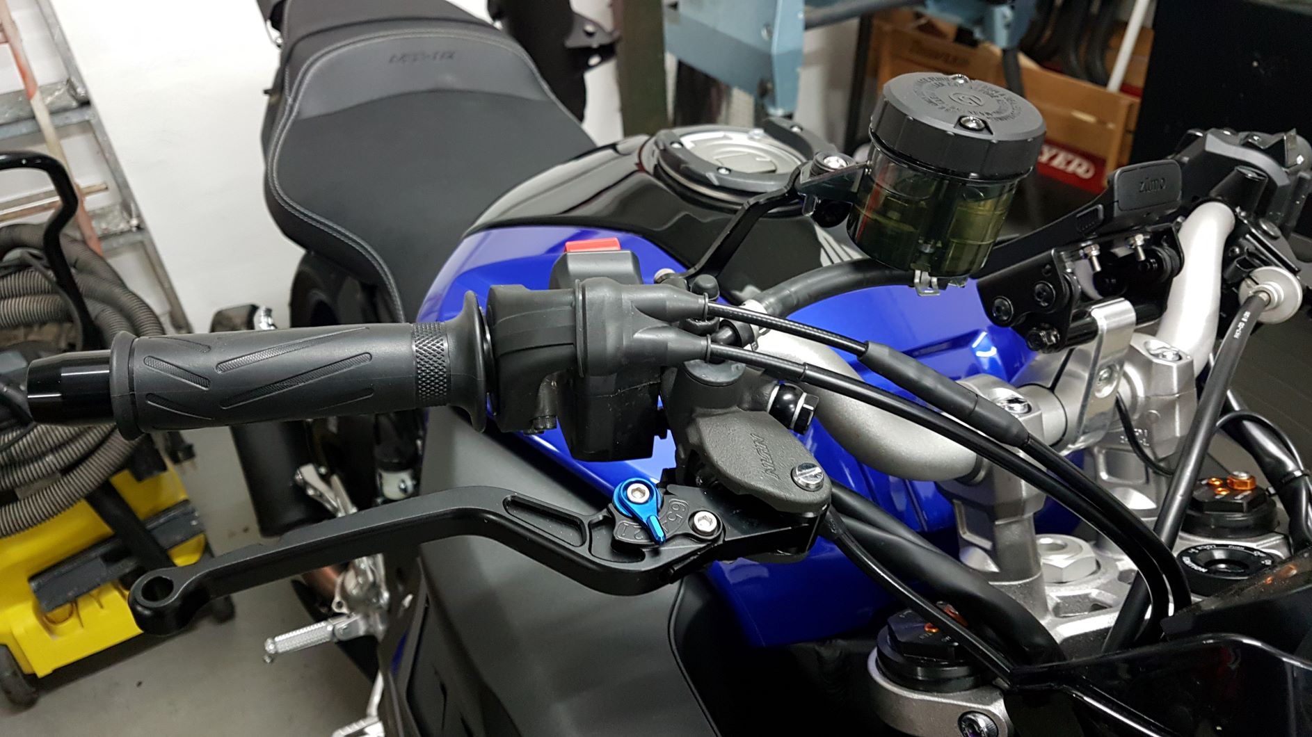

Moin,
betrifft China Ausgleichsbehälter https://www.ebay.de/itm/362731455021
Witzig, der Link wird ohne die letzte 1 ausgeführt, für interessierte bitte einfach dran hängen.
Der mitgelieferte Schlauch schwitzt Bremsflüssigkeit. Hatte Vorgestern in der Garage den Schlauch voller kleiner Tropfen, es scheint auch etwas auf den Vorderreifen getropft zu sein, Lack hat es zum Glück nicht getroffen.
Ich habe sofort Schlauch bei Louis besorgt und den China Schlauch ersetzt. Der Louis Schlauch ist allerdings im Durchmesser 1mm zu groß für den Ausgleichsbehälter, also habe ich jetzt noch Brembo Schlauch bestellt, der hat 6mm innen und sollte passen.
Ob es jetzt daran liegt, das ich DOT4 SL6 Bremsflüssigkeit eingefüllt habe, die niederviskoser als die normale DOT4 ist, kann ich nicht sagen, die Flüssigkeit entspricht jedenfalls DOT4 Standard und der Schlauch sollte nie gegen Bremsflüssigkeit porös werden.
Das nur zur Info weil noch andere das Teil geordert haben.
