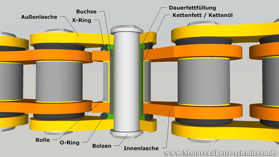

: Du hast schon recht mit dem Inneren Verschleiß, hab ich auch nie bestritten. Nur muss die Stelle zwischen Rolle und Buchse auch geschmiert werden, da hier auch Verschleiß herrscht. Das machst du mit deinem Öllappen und über Nacht einwirken lassen.Es wird auch nirgends behauptet die Lebensdauerfüllung nachzuschmieren.
Die Hauptursache Nummer eins bei den Ketten die ICH gewechselt hab waren die Rollen. Entweder hatten sie zu viel Spiel oder waren auf der Buchse fest und drehten sich nicht mehr. Die Ketten waren total versifft oder sie waren trocken.

Machst aber mit deiner Ölreinigung das gleiche, wie es andere mit ihren Kettenölern machen. Du schmierst deine Rollen, oder versteh ich das Falsch?Mit diesen Ölern überschmiere ich bei richtiger Einstellung auch nicht.
An ca 60% der Kettensätze die ich gewechselt hab, waren die Rollen ausgeleiert und das waren schon einige Kettensätze. -
Is mir schon klar das in die "Innenkammer" nichts reinkommt. Aber die Rolle ist nicht abgedichtet. Hier ist auch verschleiss ohne Schmierung vorhanden.
Wenn du damit dein Geld verdienst solltest du wissen das sich blankes Metall auf Metall nicht lange dreht. Entweder wird die Rolle fest oder bekommt zu viel Spiel!Ich hab mit Kettenwartung und Co auch schon mein Geld verdient.
Ich kenn mich mit Ketten aus! Und die Reibstellen hab ich oben schon beschrieben. Die sind zwischen Kettenrad und Rolle, Rolle und Buchse, Buchse und Bolzen (Dauerfüllung). Diese Stellen müssen geschmiert werden, da hier Metall auf Metall läuft.
Das Öl/Fett soll ja nicht zu den Bolzen der Kette durchdringen, da dort ja eine Dauerfettfüllung vorhanden ist. Die Reibung zwischen Kettenrad und Kette sowie zwischen Rolle und Buchse soll damit verringert werden.
