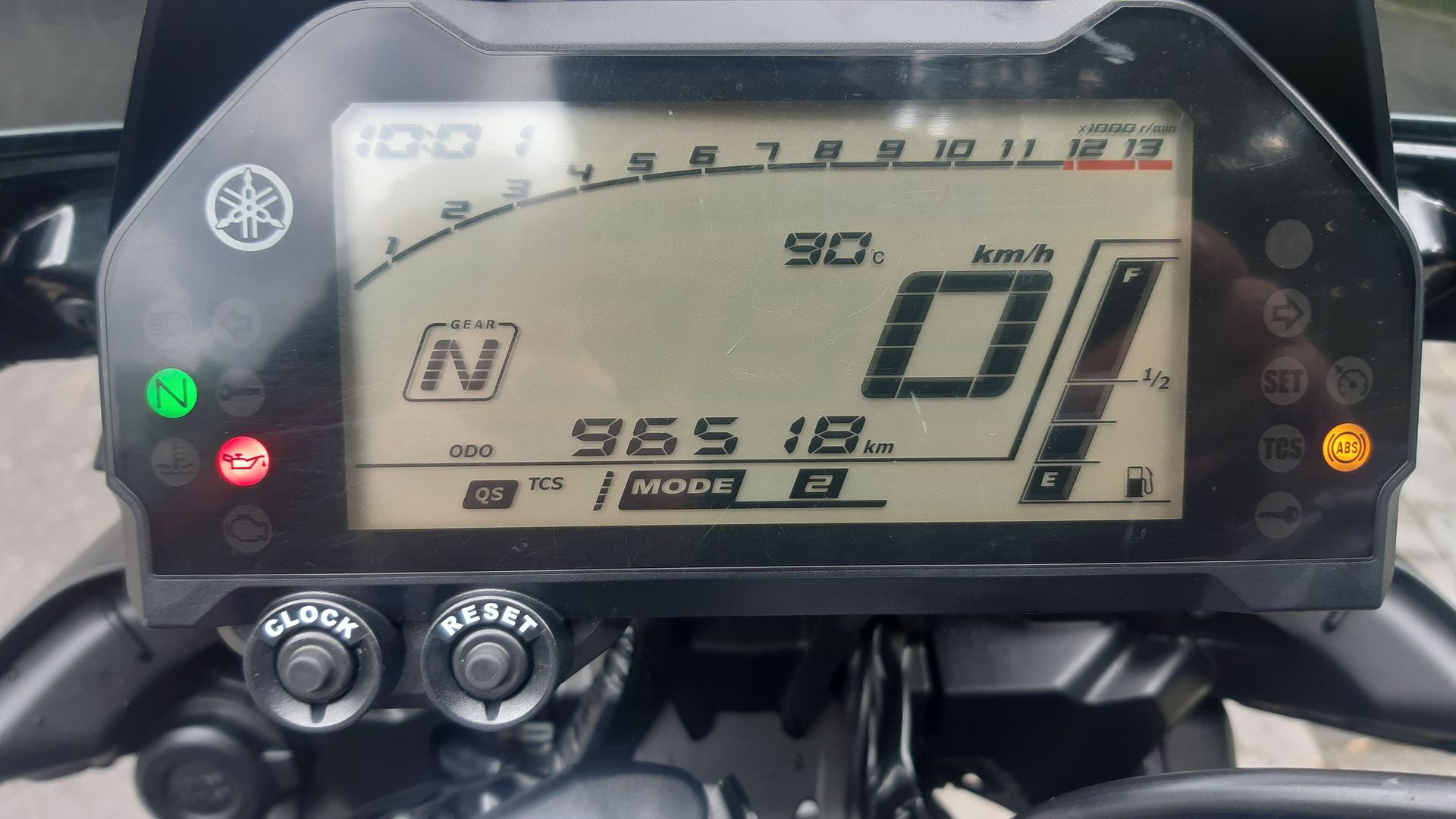

    Was sicherlich etwas Geld kostet ist das Ventilspiel einstellen mit 40tkm. Evtl. neuer Kettenkitt (falls nicht schon ersetzt, sonst bald fällig) und wenn du Pech hast den Kupplungskorb. Ansonsten sind mir als ehemaliger RN 45 Fahrer (97500 km) keine gravierenden Probleme bekannt.
    Mit 97'500 hatte ich diese verkauft. Schaltgabel 5.Gang krumm und Klaue schräg abgelaufen.
    Motor machte nie Probleme und hatte auch keinen übermässigen Ölverbrauch.
    Diese wurde für flotte Touren in Südfrankreich, Pyrenäen, Sardinien und Schwarzwald benutzt und hatte über 5000 km auf der Rennstrecke verbracht.
    Ich kann eure Sorgen jedenfalls nicht nachvollziehen. Der Getriebeschaden entstand durch zu lasches Hochschalten mit dem Quickshifter auf der Rennstrecke bei Vollgas um die 10000/min vom 4. in den 5. Gang. Einfach Pech.
