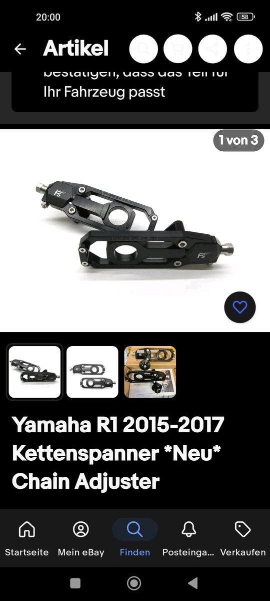

Ist die Schwinge der RN78 eigentlich identisch mit der RN45 und der R1 ab 2015 .
Finde kaum Angebote für Kettenspanner der RN78.

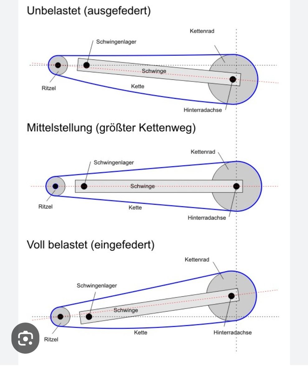

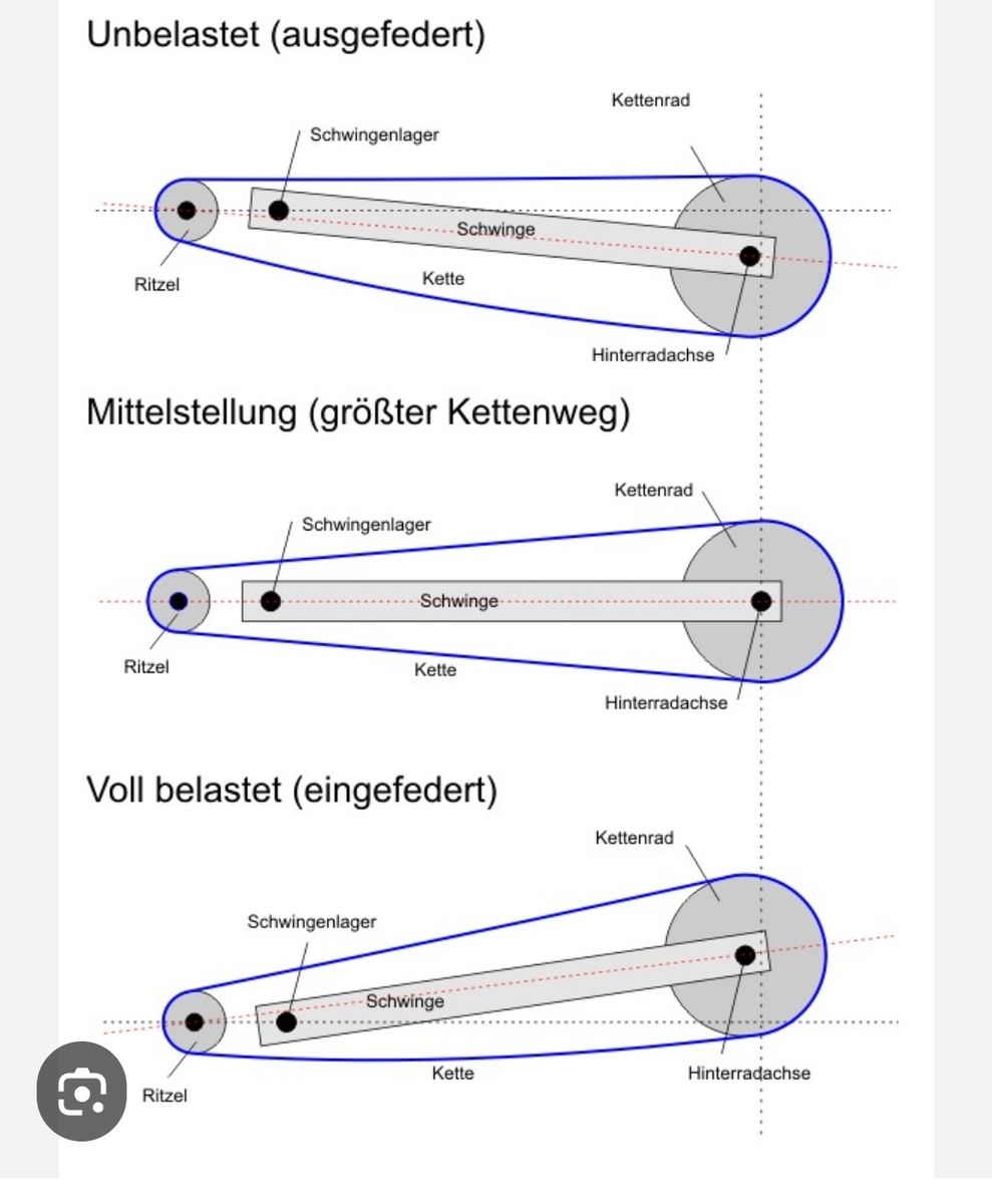

Bei der MT 10 ist der Unterschied von unbelastet auf Mittelstellung nur etwa 10mm. Überschreitet man die Mittelstellung durch Beladung ( Fahrer ,Sozius etc.) wird der Kettendurchhang wieder größer. Deshalb reichen die 20-25 mm auch aus. Es bleiben dann in Mittelstellung immer die 10-15mm. Deshalb entsteht auch keine Belastung auf Lager usw.
Wenn mann die Kette an der MT 10 aufgebockt auf dem hinteren Montageständer einstellt ist sie ziemlich genau maximal gespannt. Dann reichen auch 20mm. Bedeutet mit Fahrer und einfedern wird sie sogar wieder lockerer.
