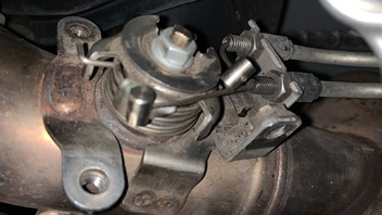

Kenn mich mit den Klappen inzwischen ganz gut aus. Bin aber grad echt schreibfaul, wahrscheinlich hat der Vogel einfach die Feder ausgebaut und verdreht wieder eingebaut. Das geht einfach, ist aber kacke zum zurückbauen.
Wenn du Bock hast kannst du mir ne PM schicken, dann geb ich dir meine Handynummer und dann kann ich dir erklären, worauf du achten musst.
Danke! Ich hab schon gedacht, dass da was nicht stimmt. Ich kann die Klappe nicht so verdrehen, dass ich die Züge einhängen kann. Dein Tipp mit er Feder ist bestimmt Gold richtig.
Würde mich morgen eine PN schicken wenn ich nicht weiter komme
Alles anzeigenaus dem Forum, das 2. Bild was bei Google Bilder kommt wenn ich Auspuffklappe MT-10 eingeben. 🤷🏼♂️
Ja das ist cool aber ich kann die Klappe nicht so hin drehen wie auf dem Bild zu sehen. Ich sehe auch nicht wo die Feder eingehakt ist. Wenn alles so einfach wäre hätte ich erstgarnicht ein Thema eröffnet. Danke trotzdem, ich bleibe dran
Gibts denn irgendwo eine Anleitung wie das Zeug zusammen gehört? Die Feder ist aktuell ausgehängt. Ich brüchte etwas, woran ich mich halten könnte, technische Zeichnung oder das gleiche System und die passenden Bilder.
Ich finde mit Google halt nur wie ich alles abschalte und aushänge aber nicht wie es richtig zusammen gehört.
Ok, klingt komisch ist aber so.

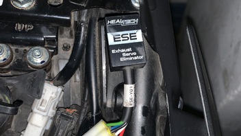

Ich hatte mir ja neulich die gebrauchte MT-10 zugelegt. Beim Saubermachen ist mir dann aufgefallen, dass unter der Sitzbank ein EXUP-Eliminator verbaut ist. Es sieht so aus als wäre alles da und könnte es wieder zurück bauen aber ich bekomme es nicht hin.
Ich möchte fürs erste den Original-Zustand wieder herstellen. Wo ich aktuell nicht weiter komme sind die Züge an der Auspuffklappe und in welcher Stellung diese eingehängt werden sollen. Wo hakt denn die Feder in der Auspuffklappe ein und in welcher Position muss sich diese befinden?
