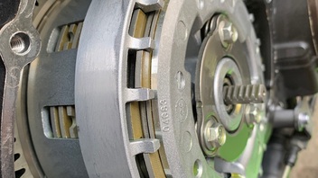

    Meine Frage richtet sich an die, die schonmal die Kupplungslamellen und Reibscheiben bei der Mt10 gewechselt haben.

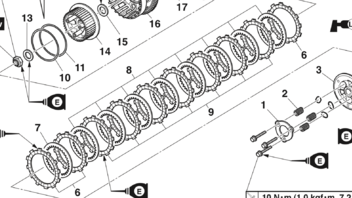

    Ich bin mir unsicher, warum bei mir die Sortierung der Kupplungslamellen so wild ist. Oder steckt da ein System dahinter? Im Reparaturhandbuch sieht es symmetrisch aus, die Kerbe ist immer oben:
    Ich hab mal ein Video gemacht, und ein Foto, so sieht man besser was ich meine. So siehts bei mir aus:

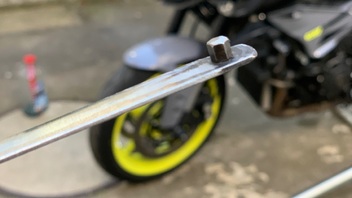

    Ich hab mir dafür einen sehr flachen 6Kant-Schlüssel geschweißt ;)

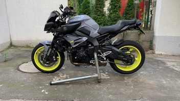

    Die Kette hat einen Durchhang von ca. 3cm, wenn sie auf dem Seitenständer steht.
    Kilometerstand sind ca. 24.000Km
    Ich gehe davon aus es ist die erste Kette
    Ja mir ist bewusst, dass ich die MT-10 nicht wie ein Traktor fahren kann, das tue ich ja auch nicht. Bei uns gibts einige 30er Zonen, da roll ich im 1. Gang daher und mit 50Km/h kann ich entweder im 2. im 3. Gang fahren.
