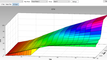

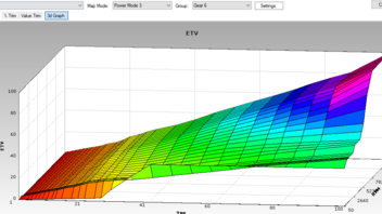

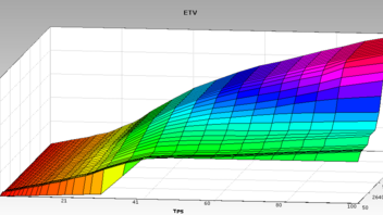

    Die Drosselklappe auf echte 100% zu stellen macht schon einen Unterschied. Den hörst du, spürst du und kannst du messen. Das ist ein gewaltiger unterschied.
    Hier Mal die ETV Maps von der geflashten ECU. Bei 100% sind dann auch 100% Im Originalen gehen die Klappen bei 9000 wieder zu

    ETV (Electronic Throttle Valve) angepasst. --> Butterweiches gasgeben, Loch ab 3000U/min weg. Lineares beschleunigen zwischen 5000U/min und 6000U/min. 100% Drosselklappe nach 9000U/min bei 100% Gasgriff Stellung
