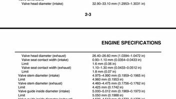

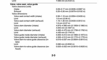

    Grundlegend sind die Motoren der Rn32 vs Rn45 baugleich, bis auf ein paar Bauteile wie Ventile (Titan statt Eisen), Ventilfedern (auch Titan) sowie Kolben und Pleuel wenn ich mich richtig erinnere.
    Nichts desto trotz ist die Basis die selbe. Mich würde also interessieren ob hier jemand mehr weiß als ich.

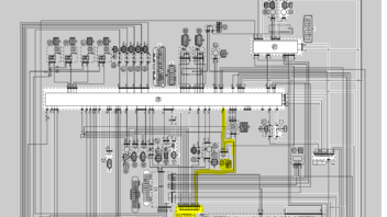

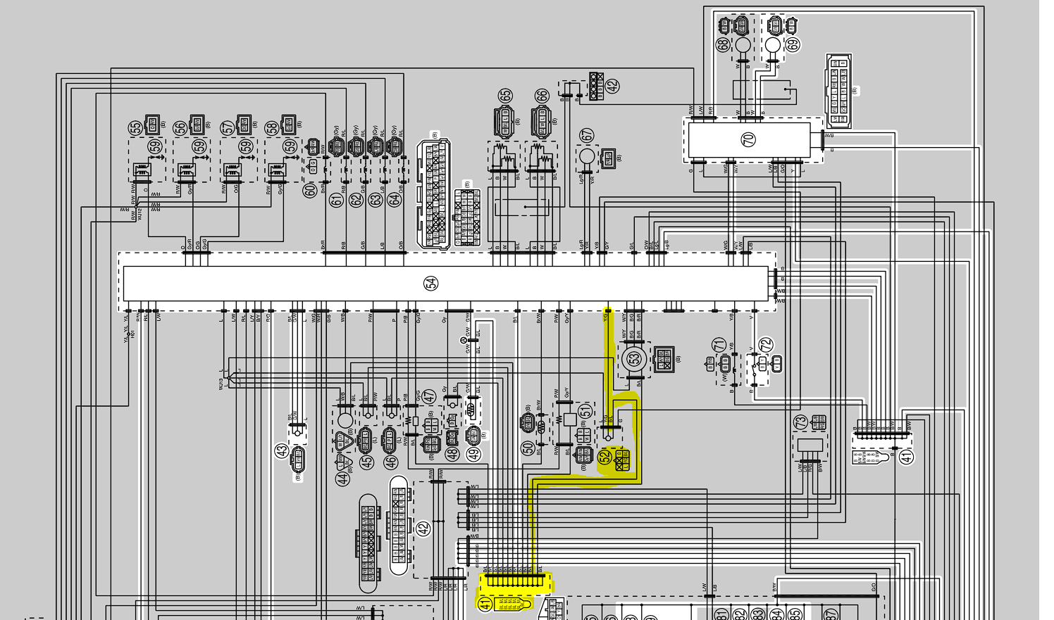

    Das Thema soll der Schräglagensensor sein über welchen ich beim revue passieren des Schaltplans gestolpert bin.
    Siehe Schaltplan:

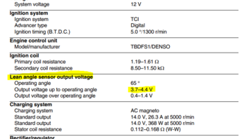

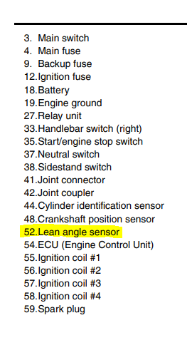

    Der Serie verbaute Schräglagen Sensor, welcher zum Abschalten des Motorrads, bei Umfallen, genutzt wird, wird von mir Zweckentfremdet. Siehe Service Manual Seite 55 Kapitel 2-10 Ignition System
    Das Gelb/Grüne Kabel bekommt Chirurgisch einen Bypass gelegt um die Spannung in meinen Arduino zu speisen und auf einem LCD-Display auszugeben
