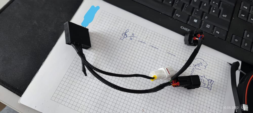

Es sind sogar 3 Stecker wenn du genau hinschaust.
2 Schwarze = Exup Stecker
1 Weißer = Canbus Stecker.
Also bei der V2 wird die Steuerung komplett über das Dashboard gesteuert.
- TCS = 1-2 -> Klappe offen
- TCS = 3 -> Klappe original
Wenn du in eine Kontrolle kommst, und die TCS auf 1 oder 2 hast und die Zündung anmachst, wird die Klappe offen sein. Daher solltest du beim ausrollen TCS auf 3 stellen, damit die Klappe fährt wie es original vom Motorrad gewollt ist.
Hallo,
möchte mich nochmal kurz zurückmelden und ein Bild von der V2 zeigen.
Die zwei Steuerungen, welche User aus diesem Forum haben, sind erfolgreich im Einsatz und arbeiten ohne Probleme
Hier ist zu erwähnen, das die Bilder von einer V1 sind.
Bei der V2 gibt es keine Schalter mehr. Es wird nur noch über den Tacho die Klappe gesteuert.
Bilder etc. vom Einbau werden bewusst zurückgehalten. Ich kann nur sagen, dass die V2 von der Größe kleiner ist als eine Streichholzschachtel wodurch der Einbau Kinderleicht ist.
