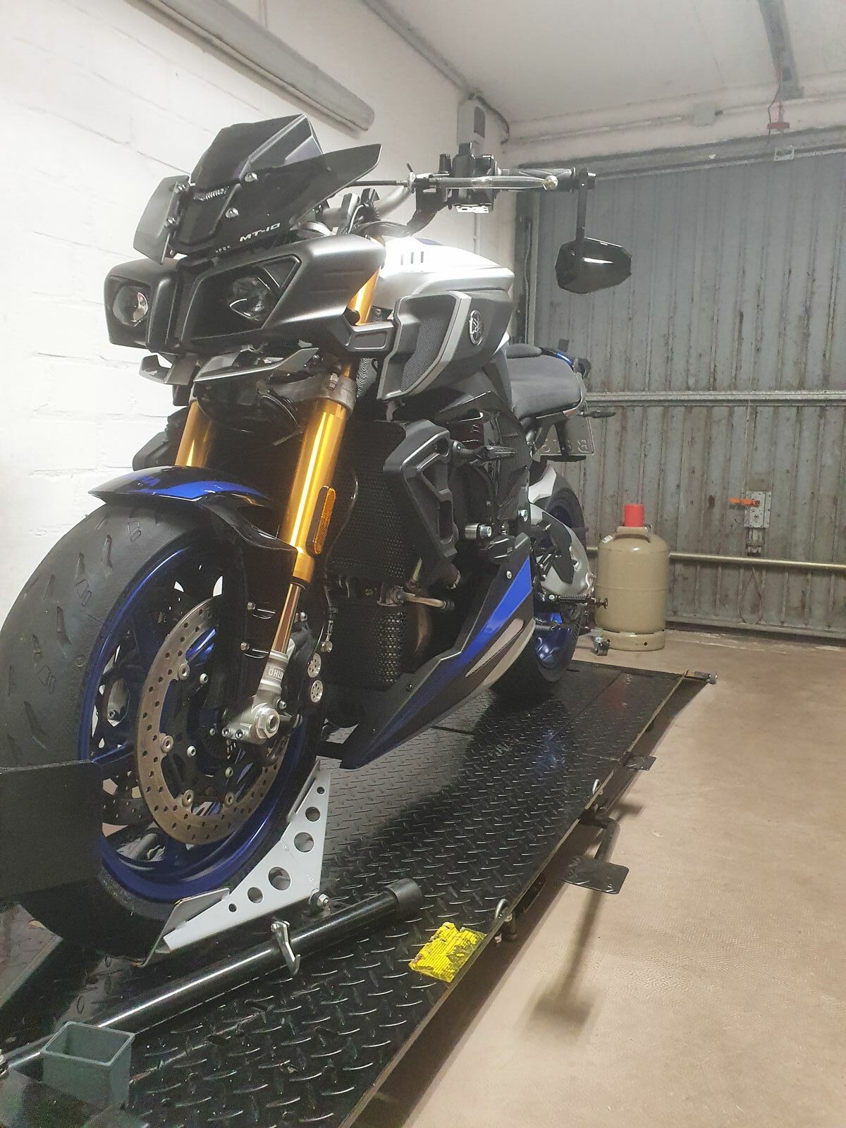

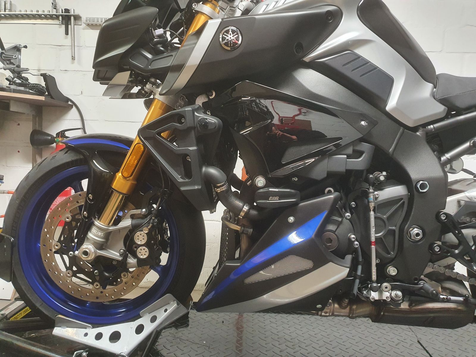

Kurz die ABE angeschaut und wie ich schon vermutet habe, die Hebel der MT10 und R1 haben die gleiche KBA Nr, einzig die Umlenkadapter haben unterschiedliche aber das war mir schon klar aber ich glaube nicht, dass die Rennleitung darauf achtet. Aus Erfahrung schauen sie nur auf die KBA Nr auf dem Hebeln und die in der ABE.
Also 1 Satz für die MT10 und R1 bestellt für 180€ und vorhin angebaut
