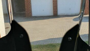

Hier noch ein paar Bilder. Leider nur von einer Seite, da die Bühne bzw das Bike zu nah an der Wand stehen.

Bunsi, zeig mal bitte Aufnahmen von der Seite, ich mag Dinge, die sich nicht jeder mal eben so selber dran schrauben kann
Ich versuche heute Abend mal Bilder von einer Seite zu machen. Ist leider eine beengte Garage wo ich nicht viel Abstand zur Wand habe aber werde es versuchen.
