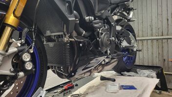

nun ist alles montiert und der Bugspoiler ist such komplett mit Aufkleber und Folierung.
Bin mehr als zufrieden!!!

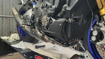

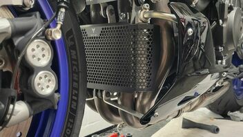

Alles anzeigenMoin, das ist schon eine sehr gute Lösung,gefällt mir sehr gut. Handwerkliches Geschick hast Du, keine Frage. Ich glaube das da noch mehr kommen wird......für die Front vom Bugi.
Das sind jetzt nur Gedanken die mir so durch den Kopf gehen. Ansatzpunkt (Halterungen) um weiter zu machen hast Du geschaffen, z.B. mit schwarzem Lochblech in Verlängerung vom Ölkühler, das Blech müsste nach unten nur gut abgekantet werden zwecks Stabilität, weitere Halterungen kannst Du von den vorhandenen Halterungen weiter bauen, die Seiten vom Lochblech nach innen gehen lassen leicht abgekantet und das ganze schwarz glänzend lackiert oder gepulvert in Schwarz mit Klarlack.
Wie gesagt das sind nur meine Gedanken wenn ich mir die Bilder anschaue. Es sieht jetzt auch wirklich gut aus. Viel Geld würde es auch nicht kosten und wie schon gesagt das Wichtigste ist schon vorhanden, Dein handwerkliches Geschick.

Danke Connor aber wäre auch schlimm, wenn ich kein handwerkliches Geschick hätte, als berufsmäßiger Handwerker ![]()
Das Lochblech ist aber nicht von mir, das habe ich so gekauft. Will mich nicht mit fremden Federn schmücken ![]()
Ich hatte erst auch überlegt, das Kühlergitter irgendwie aufzugreifen aber dann wieder verworfen. Mir war die Gefahr zu groß, dass das Lochblech so stark arbeitet bzw schwingt, insbesondere wenn der Bug daran aufgehängt wird, und sich dadurch Schrauben in den Kühler arbeiten könnten. Ist ja nur Alu...
Wenn ich die Möglichkeiten alle hätte, die ich mir wünschen würde, wäre das Ergebnis noch mal ein ganz anderes geworden aber man muss ja mit dem auskommen, was man hat ![]()
