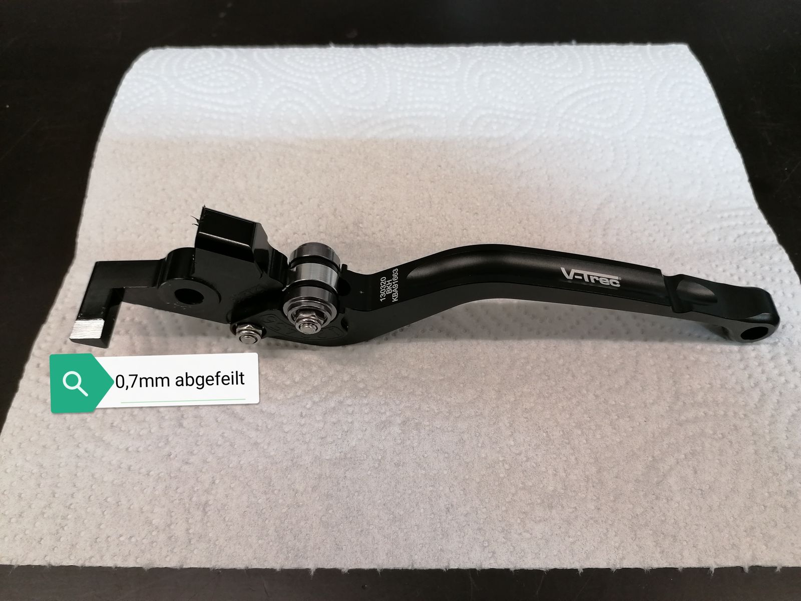

    Gestern habe ich endlich mal eine Runde gedreht. Bin knapp über 300 Kilometer gefahren und habe dabei mehrmals, bei unterschiedlichen Geschwindigkeiten, den Tempomat eingeschaltet und dann mit dem Bremshebel wieder deaktiviert. Funktioniert normal und auch das Bremslicht leuchtet jetzt beim leichten betätigen der Bremse.
    Aber wie schon geschrieben, sollte man berücksichtigen, dass es sich eventuell bei jedem Bremshebel anders verhält als bei meinen Vtrec.

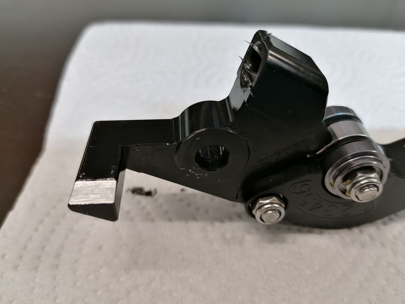

    Genau aus dem Grund habe ich ja nicht noch mehr weggenommen. Bis der Tempomat deaktiviert wird, ist aber noch ausreichend Luft. Probefahrt habe ich noch nicht gemacht, weil das Wetter momentan nicht so ganz der Jahreszeit entspricht.
    Natürlich sollte man , wenn man es denn machen möchte, selbst probieren wieviel Material man wegnehmen muss. Das ist wahrscheinlich von Hebel zu Hebel sehr unterschiedlich.

    Nur beides zusammen sollte man vielleicht nicht tun, dann könnte eventuell nicht nur die ABE erlöschen , sondern auch das Bremslicht nicht mehr. :confusion-scratchheadblue::techie-idea:
    Habe heute beim Bremshebel, an der Kontaktfläche zum Schalter, mal 0,7 mm abgefeilt. Hört sich nicht viel an, reicht bei mir aber aus. Mehr möchte ich auch nicht wegnehmen, da sonst der Schalter für die Deaktivierung des Tempomaten zu früh schaltet.
