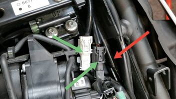

Ist bei meiner MT10 auch.
Ist aber, wie bei dir auch, nur in der Garage im Stand zu sehen.
Eigentlich nicht der Rede wert.
rechts von Vorne gesehen.
auf der linken Seite wenn Du auf dem Moped sitzt.
Was ist da? -
Mein Post bezog sich auf #22.
........ Der Bremsschalter unter der linken Abdeckung vorne bei der Lufthutze muss gewechselt werden.
Der Schalter sitzt an der vorderen Bremspumpe und die Steckverbindung zum Kabelbaum unter der rechten Abdeckung ("Lufteinlass" ).
Wenn man es hier schon posted, dann doch bitte auch richtig.
