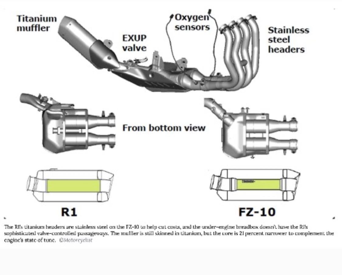

    Ach so meinst das. Man kann drin schlecht messen, aber die MT-10 ist im Innenrohr schon deutlich verjüngt. Ich habs mal versucht in den Bildern festzuhalten. Rein theoretisch könnte man mit dem R1 Endtopf mehr klang für die MT-10 rausholen ohne dabei wirklich "illegal" zu sein und da würde kein Cop drauf kommen bei einem OEM-Endtopf groß nachzuforschen, da optisch wirklich identisch. Die Anschlüsse sind ja identisch.
    Also Kurz: Endtöpfe MT/R1
    - Innenrohr MT-10 verjüngt, R1 deutlich größer (95db vs 98db Serie)
    - Außenmaße/Anschluss/Optik identisch
    Von welchem Durchmesser schreibst du?
    Bin auf dem Sprung gewesen und kurz geschaut, Auslass hatte irgendwas mit 51,xmm Innendurchmesser und das Rohr hinter der Befestigungsschelle hatte einen Außendurchmesser von ca 57-58mm (man kommt schlecht hin mit dem Meßschieber).
