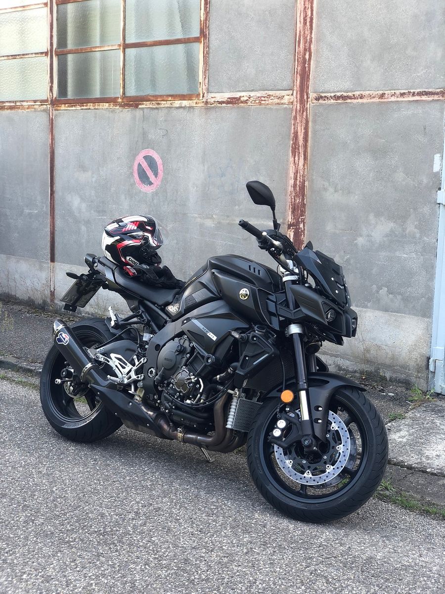

Ja ich bin zufrieden.Er ist einwenig lauter und tiefer und ich hab das Gefühl der Sound wird immer besser.
Kann das sein dass der erst eingefahren werden muss?
nein, es sei denn du fährst 10.000 km im Jahr dann brennt die Wolle etwas aus. Warm hört sich der Auspuff immer besser an.

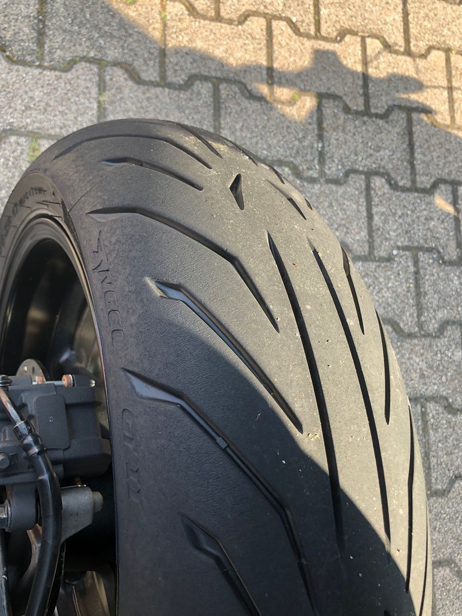

Ja, die Kette ist aber gleichmäßig gelängt, da ich nicht nach Vorgabe von 25mm spanne sondern immer bei 30-35mm.
Ist die Kette zu stramm, führt das zu ungleichmäßiger Belastung wenn die Schwinge einfedert und sie kann die Lastwechsel nicht so leicht wegstecken.
