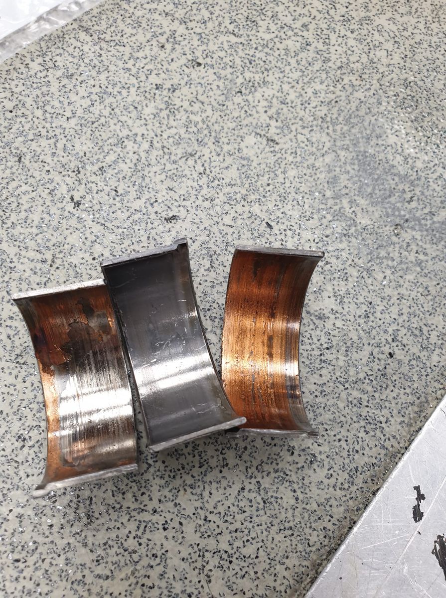

Alles anzeigenJa wie schon bei FB geschrieben
Denke auch Lagerschale
Der Motor muss nicht unbedingt hinüber sein
Die Kurbelwelle könnte noch OK sein,dann wären es nur die Schalen,,warum das bei den Motoren immer passiert würde mich mal interessieren,
Ein Bekannter hat bei seiner 2019 nach 3000 KM einen Motorschaden gehabt ,bekam einen neuen,nach weiteren 3000 hatte er fetten Lagerschaden
Das mit den Lagern habe ich jetzt auch schon öfter gelesen
ja höre ich auch in US forum .. oder bei denn Britten das die Zylnder raus kommen ![]()

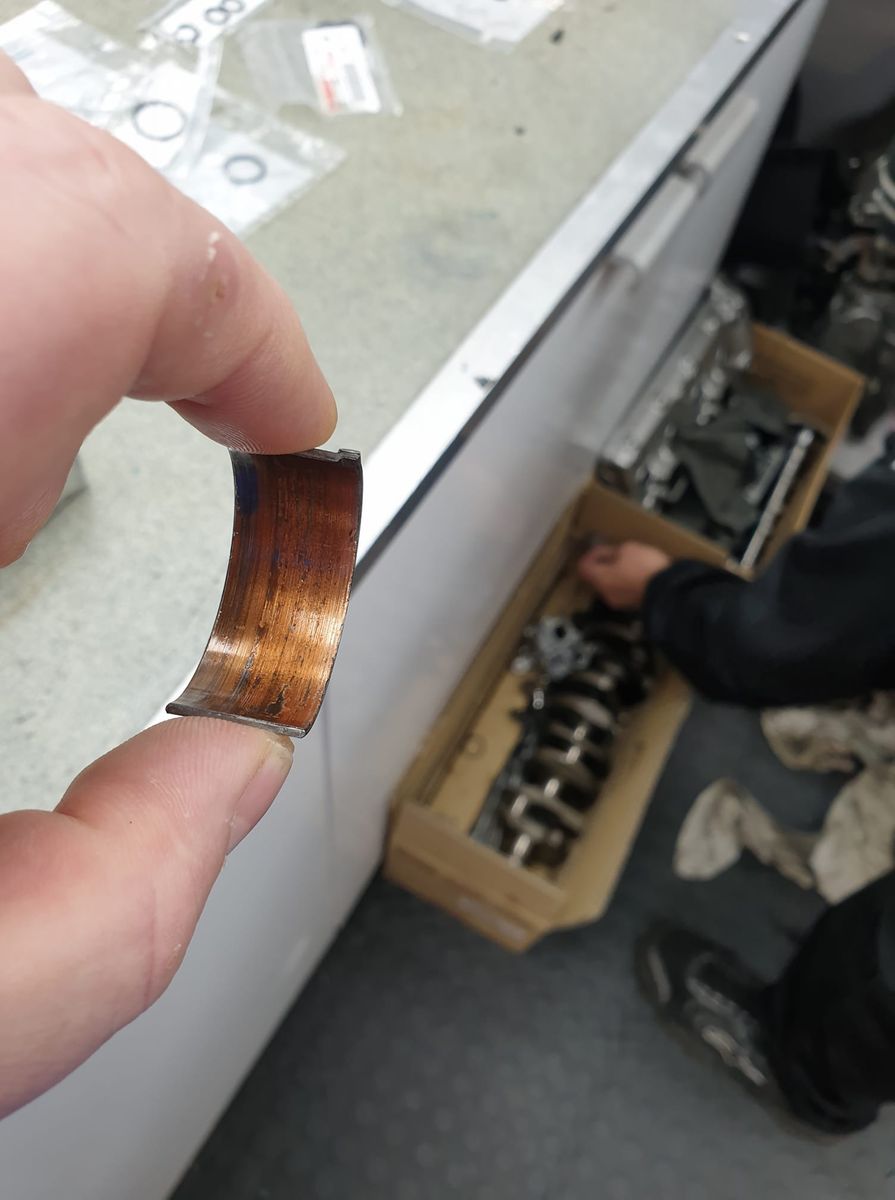

Alles anzeigenJep Lagerschalen der Pleuel. Nicht fahren!

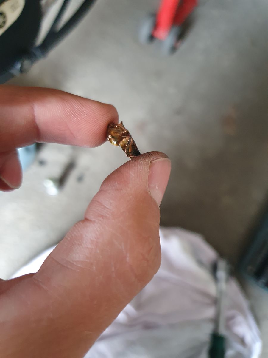

Alles anzeigenDie Legierung wird entweder etwas anders sein (der Motor ist nicht komplett identisch mit der R1!) oder die Hitzeentwicklung wird die Farbe etwas verändert haben. Auf jeden Fall lass jemand dran der sich damit auskennt. Wenn der Motor noch läuft dann ist die Chance gut, dass es günstig(er) zu beheben ist.
er starte und läuft normal .. werde morgen Ölwanne ab machen und Zündkerzen.. dann gucken ob spiel drin ist in Zylinder
Alles anzeigenSieht aus wie die Teile einer Laufbuchse vom Pleuellager, wenn ich mich richtig erinnere. Gibt im R1 Forum so ähnliche Bilder. Würde da mal die Suchfunktion nutzen.
habe ich auch schon gesehen .. bei der R1 .. meine waren aber nicht so Gold farbe .also bei meine rn32 2017

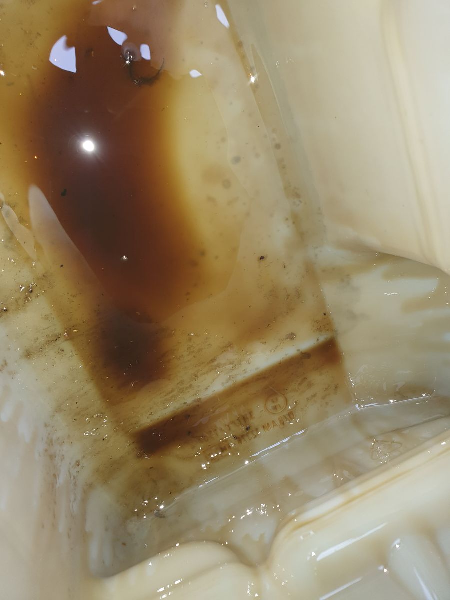

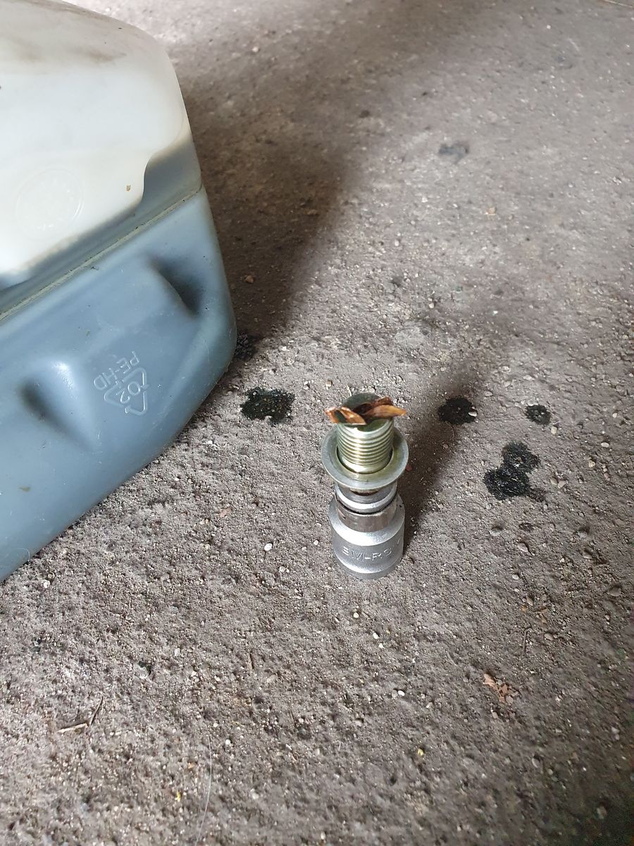

Hey heute bei Öl Wechsel kam mir was entgegen
es ist auf jeden fall Magnetisch und sehr Dünn . viele Späne in Öl
bei Konstant fahrt und 6,5 bis 8t Umdrehung starke Vibration im Lenker.. sowas hatte ich noch nie . nur in diese Bereich .. spring normal an und läuft gleich ohne irgend welche Probleme . außer das was heute im Öl war
mt10sp bj 2019 neu gekauft jetzt 30t km , Wechsel alle 4t km das Öl mit Filter .. Motul 15w50
