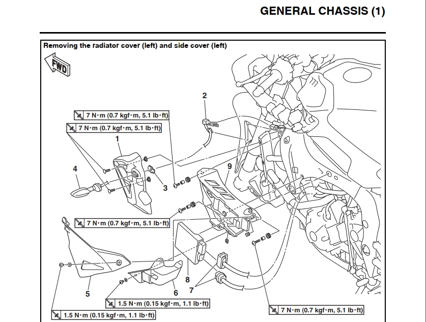

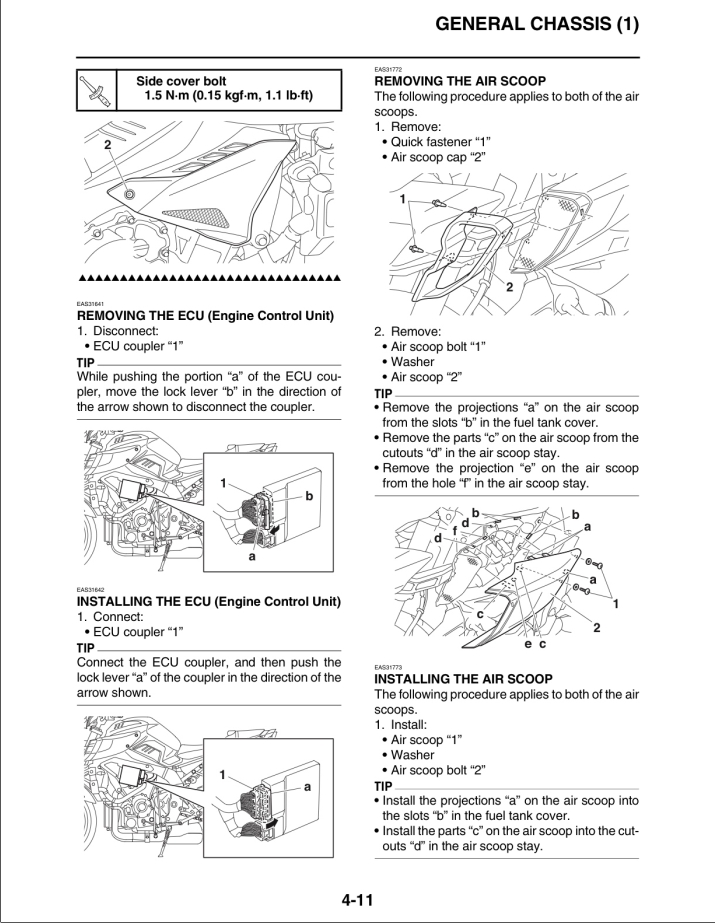

    Hallo,
    habe heute die Verkleidungsblinker bekommen und wollte diese schnell montieren.
    Falsch gedacht. Wie zum Teufel bekommt man die originalen Blinker inklusive Kabel demontiert?
    Wollte die Ansaugattrappen abschrauben und habe dann ratlos aufgegeben. Wie kann man
    die abnehmen?
    An den Blinkern sind dreieckige Stecker und deshalb suche ich die Steckverbindung der Originalen.
    Viele Grüße

    Danke für die Infos.
    Drückt man das Innenteil der Kunststoffnieten durch oder schneidet man die Nieten ab?
  • #17
    kurz drauf drücken reicht wenn die innenteile 3-4 mm reingedrückt sind, kannst du die Nieten rausziehen. Ich nehme einen 3er oder 4rer Inbus wo ich mit dem Finger nicht gut ran komme.
    Bei Einbauen die Innenteile 3-4 mm draußen lassen und nach einsetzen des Niet mit dem Finger so weit eindrücken das es bündig mit dem Niet ist. Das rastet quasi in jeder der 3 Positionen, aber nur in der mittleren wird der Niet gespreizt.
    Einfach probieren, hast du schnell raus.
