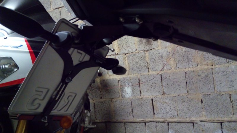

    Guck mal, da ist so ein kleines Häckchen was verhindert das der Stecker nicht von alleine auseinander geht, dieses Häckchen mit einen kleinen Schraubendreher runterdrücken und gleichzeitig den Stecker auseinander ziehen
