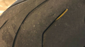

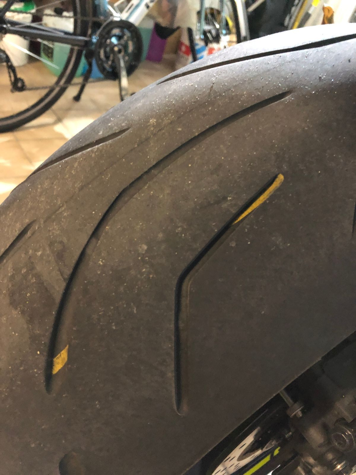

#223 wo ist denn dein hinterer eher platt? mitte oder aussen.
An den Rändern, in der Mitte haben die Reifen noch ausreichend Profil. Lebe halt in der Eifel und hier gibt es viele Kurven 😎👍
#226 Brückenstein S20 Originalbereifung, ist eigentlich gar nicht so schlecht, wie viele sagen, habe jetzt 2500 km drauf, ok 1000 km einfahren, aber er ist im Gebirge nicht schlecht, kann mich eigentlich nicht beschweren, fast keine Autobahn nur als zubringer.Habe schon schlechtere Gummis gefahren.
