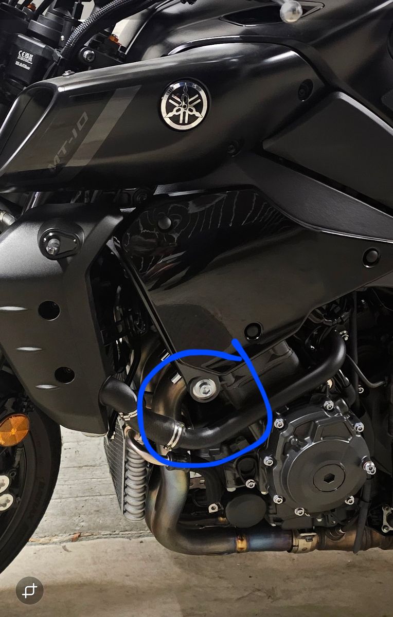

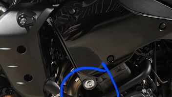

    Hallo zusammen,
    Und gut auf Position 8 acht geben, das sind Schrauhülsen, mit denen der Motor gegen den Rahmen verspannt wird. Ohne die vernünftig wieder anzuziehen, würde ich die Steckachsen nicht festziehen weil sonst der Rahmen verspannt.
    Links ist die Kettenflucht und darauf sind Rahmen und Motorhalter ausgerichtet, die Hülsen rechts gleichen nur das Spiel aus welches zur Montage des Motor notwendig ist.
    Ich habe mir damals ein Werkzeug gebaut, Stück Flacheisen wo ne Nuss drauf passt könnte auch reichen um die 8 Nm drauf zu geben.
