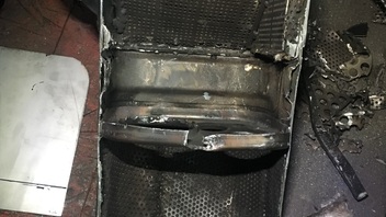

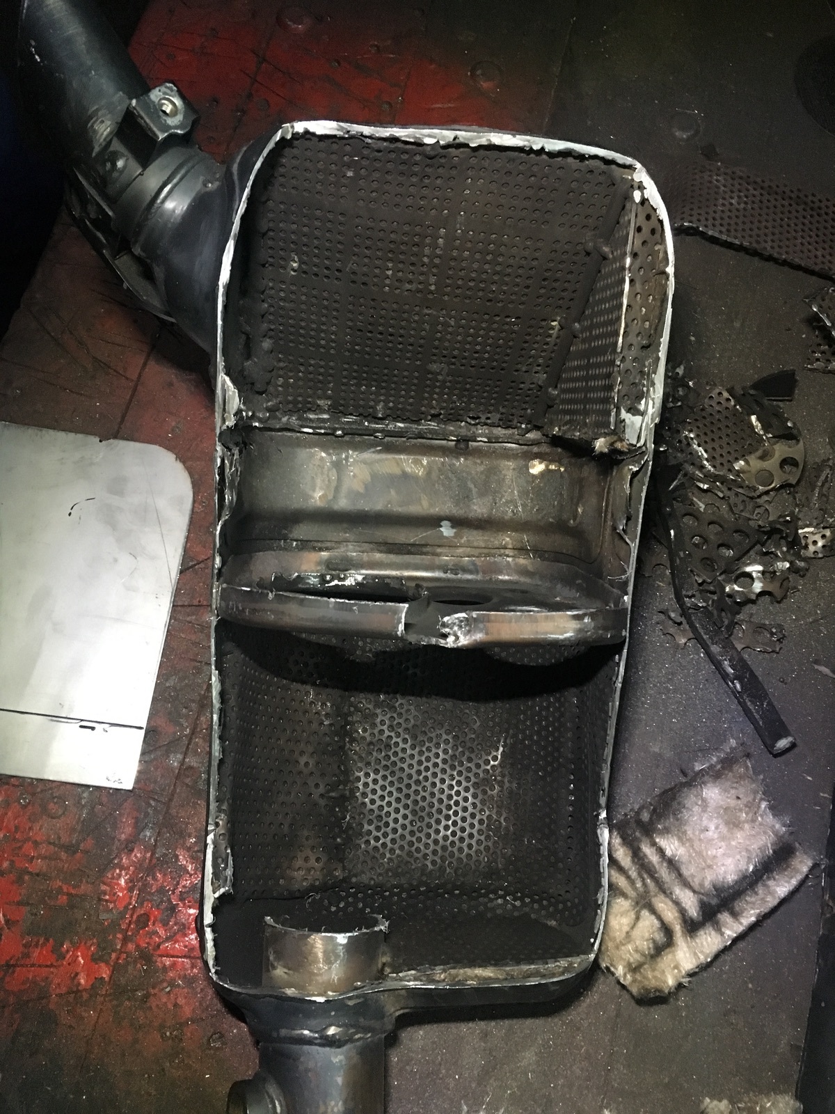

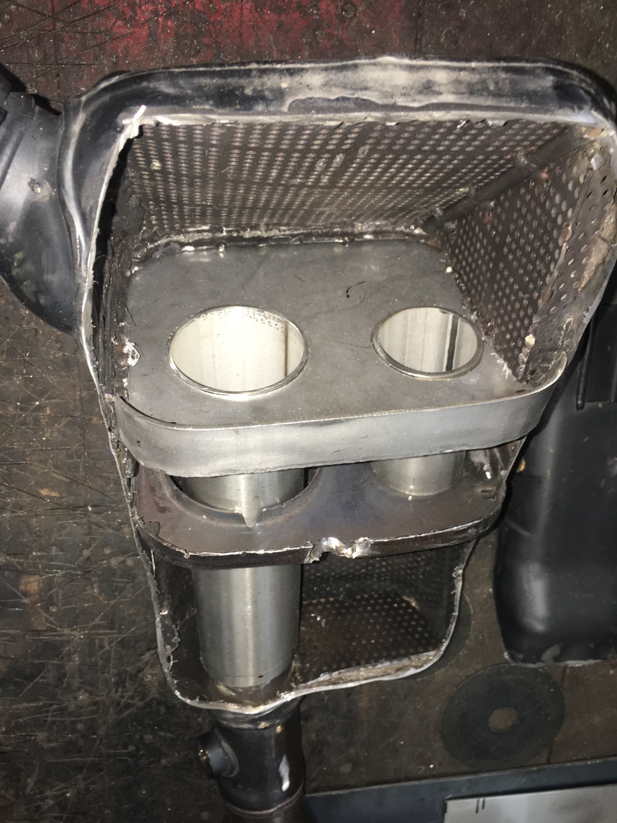

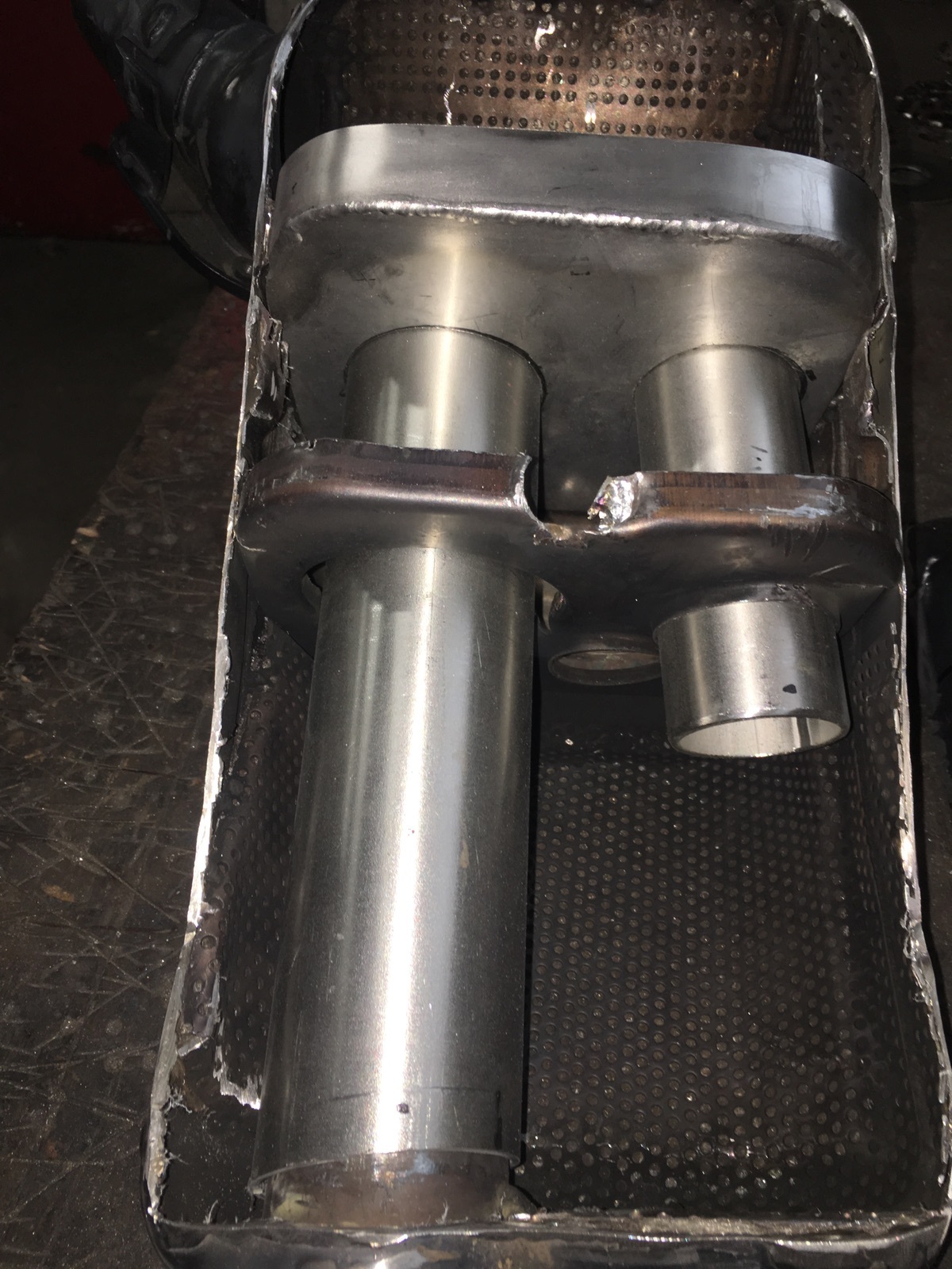

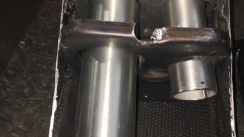

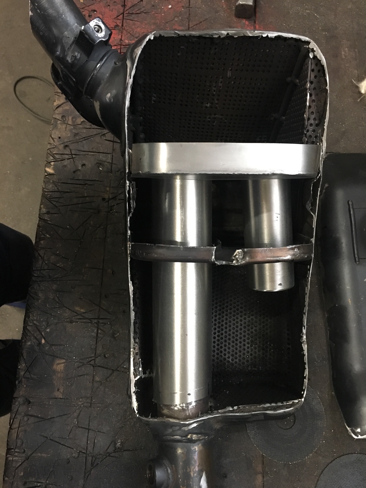

    Ich würde den erstmal aufmachen und schauen wieviel Kammern er hat und wie der Abgasstrom läuft

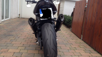

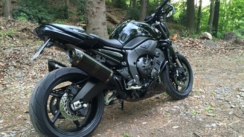

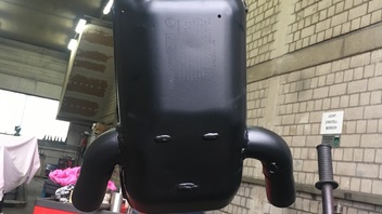

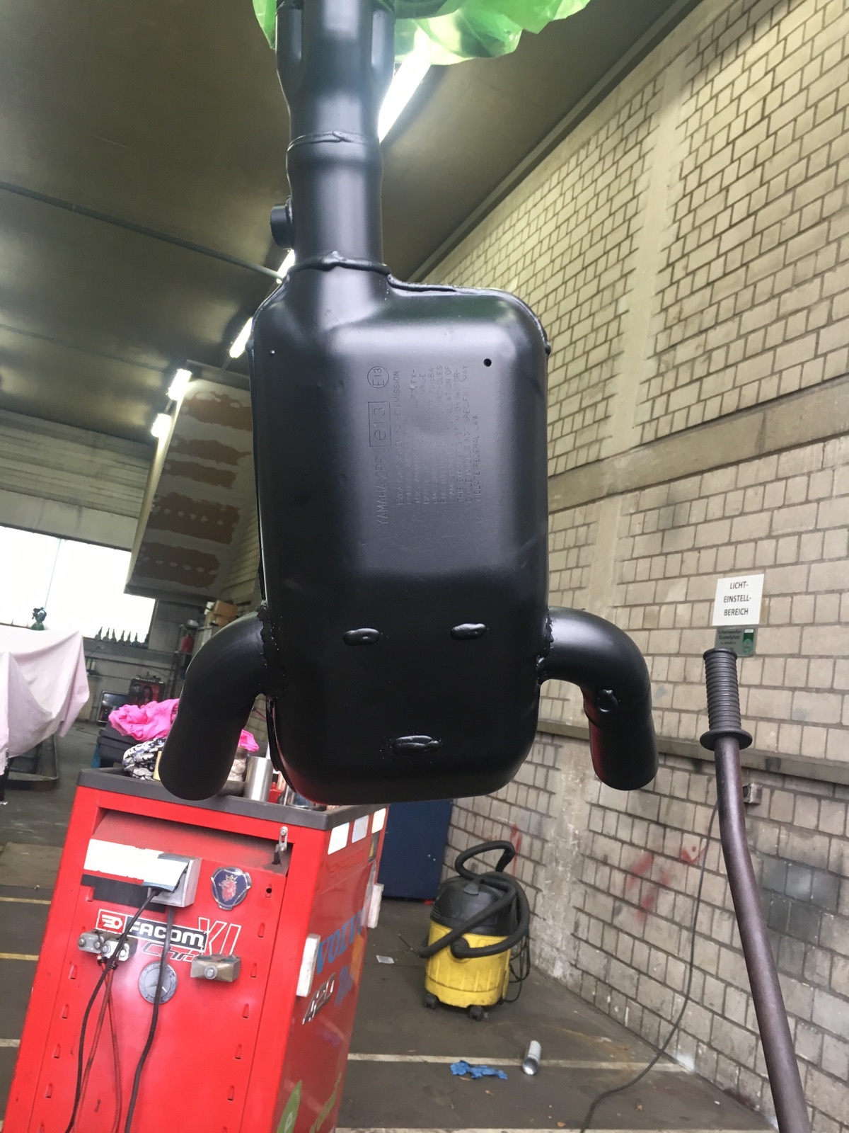

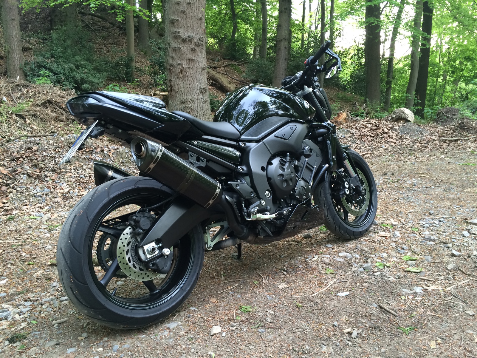

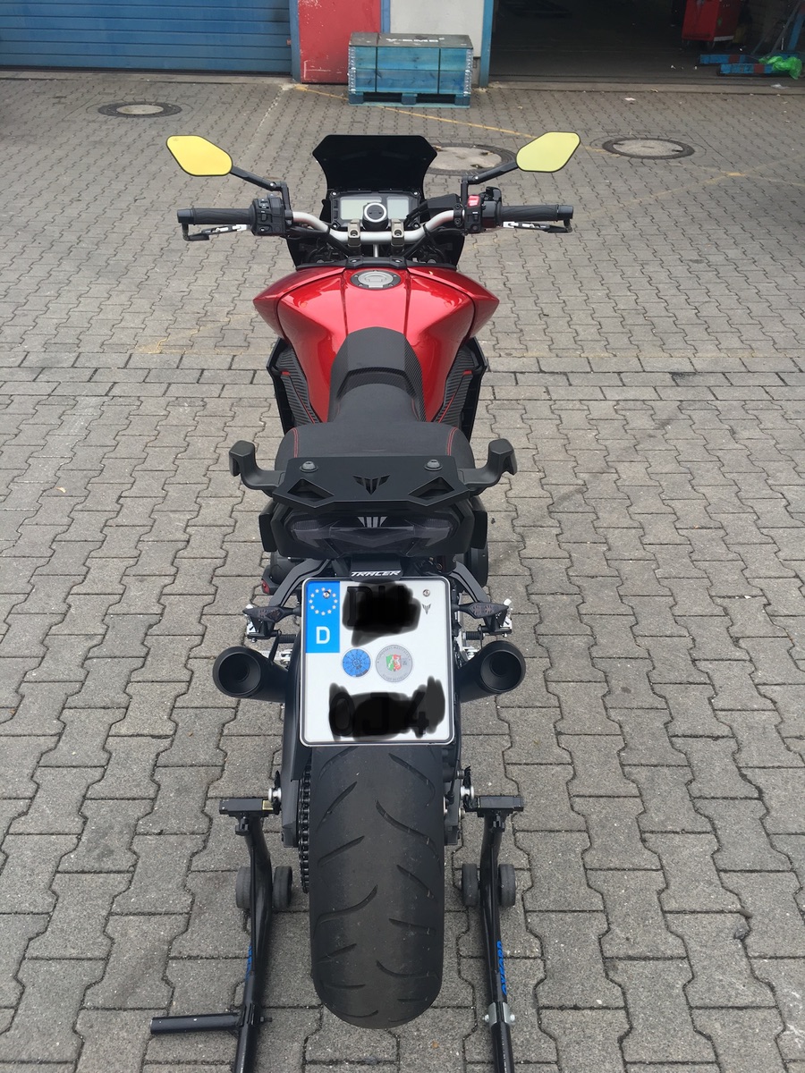

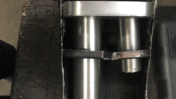

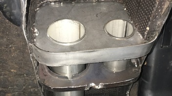

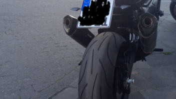

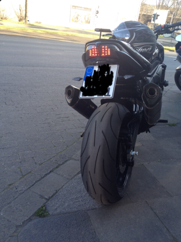

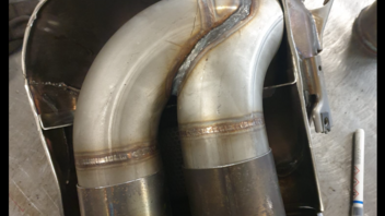

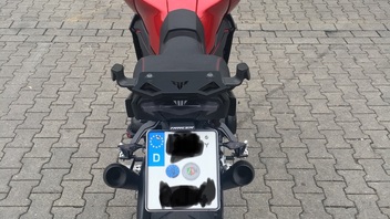

    Habe es bei meiner Tracer gemacht
    Kat raus(AU wird übrigens kein Problem)und aus 3 Kammern die Rohre so verändert das es nach der 2 Kammer nach außen ging
    Ich finde den Klang absolut gelungen
    Dunkel ,Bass und nicht zu laut
    Beim abtouren ein leichtes knallen-brabbeln
    Direkt eine 2 Rohr Anlage draus gemacht
    Nicht so laut wie die PKW s
    Top Projekt was du dort gemacht hast,

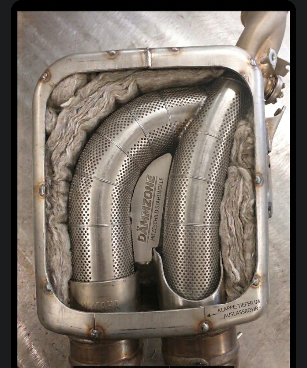

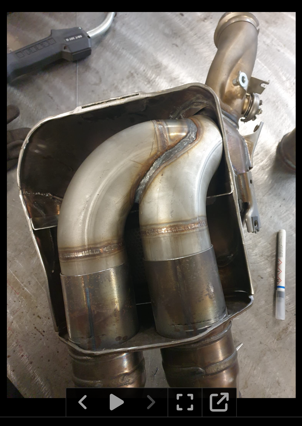

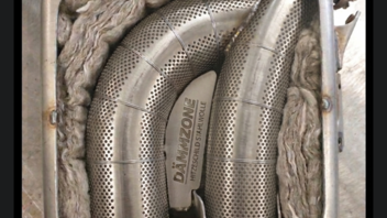

    Mein Plan sieht vor, alle Kammern und Kat's des Schalldämpfers zu entfernen. Anschließend werde ich die Maße nehmen, passende Siebrohre, Auspuff-Stahlwolle sowie Dämmmaterial bestellen und daraus einen Absorptionsdämpfer (Vorschalldämpfer) bauen – orientiert an dem KI-Bild, das ich erstellt habe.
    Das Ziel ist maximale Performance und ein Sauberes Klangerlebnis ohne die Euro-5-Restriktionen (inklusive Abstimmung), ohne dabei eine nervtötende Lautstärke zu erreichen.
    Am Ende habe ich dann 3 Verschiedene Mappings je nach dem wo ich Fahre die ich via PowerVision 3 switchen kann.
