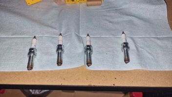

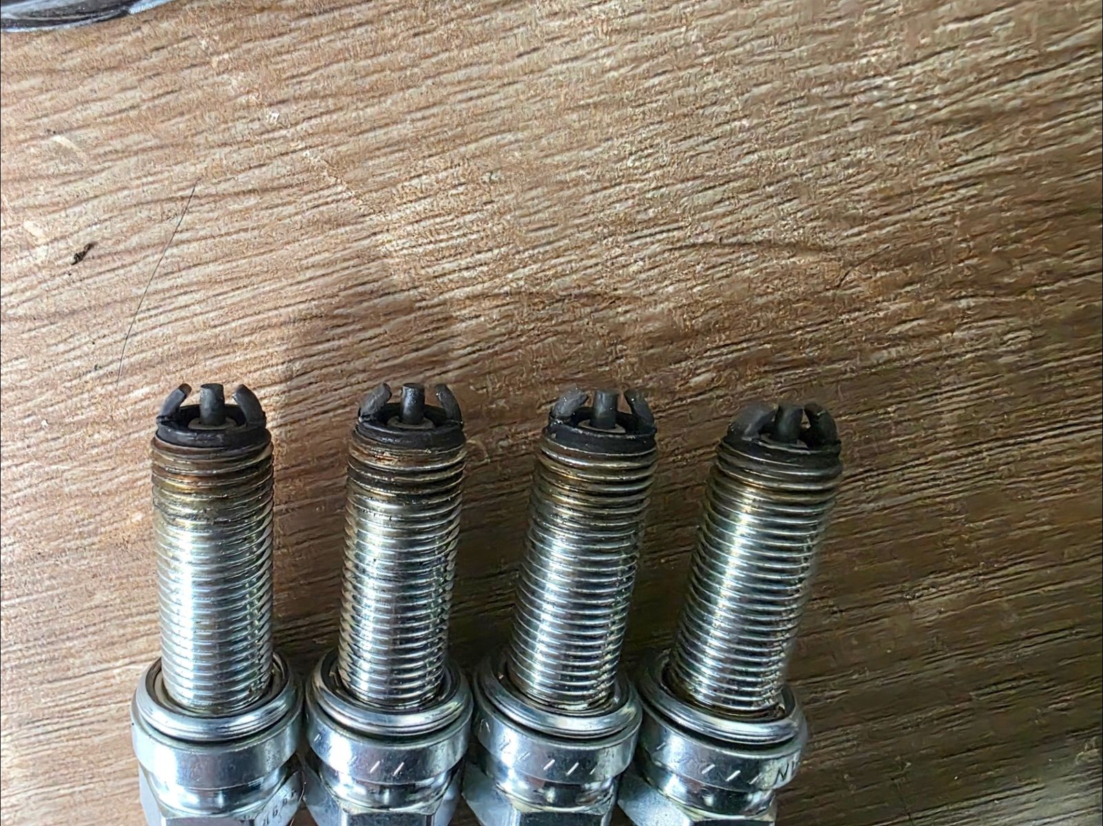

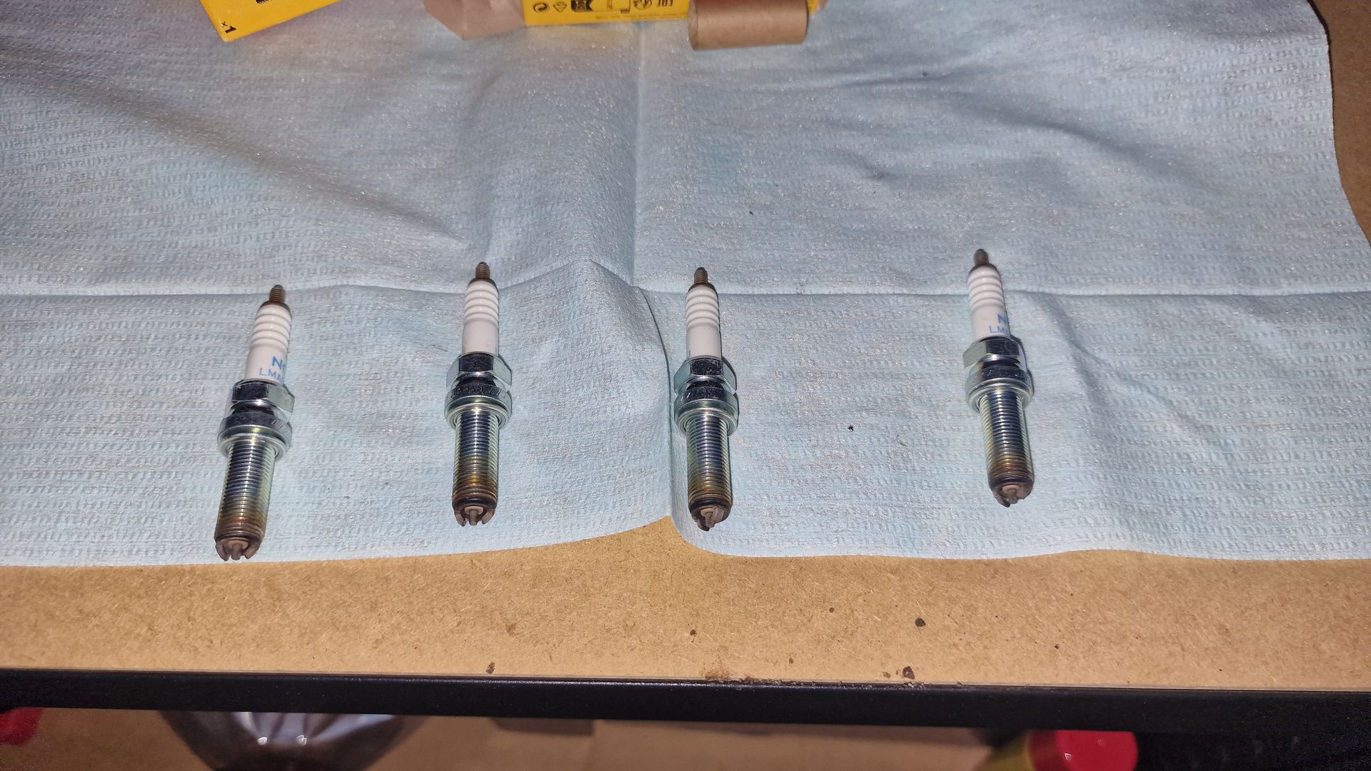

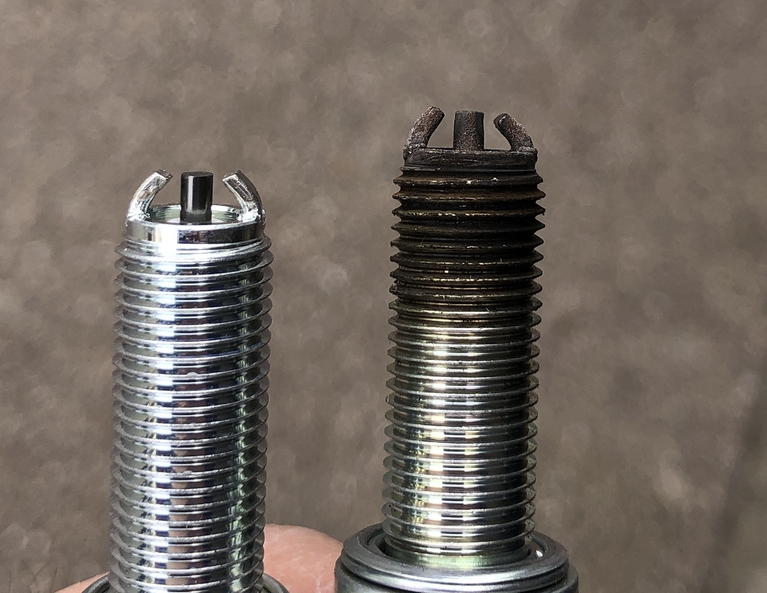

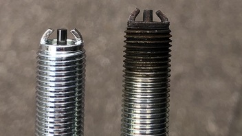

    Hallo zusammen,
    da ich nun den 20tkm Service durchgeführt habe und unter anderem die Zündkerzen gewechselt. Luftfilter wurde alle 10000km gewechselt und nicht alle 40 wie von Yamaha vorgeschrieben.
    Zudem wurde ein SC-PROJECT 1. Generation ohne DB Killer verbaut, sowie eine Klappensteuerung von Snake, welche sporadisch auf der Landstraße genutzt wurde (In der Stadt war sie dauerhaft zu, keine Lust auf die Stilllegung).
    Daher teilweise ein sehr geringer Abgasgegendruck.
    Dafür finde ich das Kerzenbild echt vernünftig, da hätte ich mit einem Magereren Kerzenbild gerechnet.
    Da kann man in jedem Falle beruhigt mit offener Klappe fahren, die MT regelt in jedem Falle gut nach, was das Gemisch angeht. Knapp 18500 km und ein Durchschnittsverbrauch von 8,1 Liter/100km wären dazu jetzt noch die Hardfacts.
    Jetzt müssen nur noch die wackelig befestigten Zündkerzen halten und alles wird super, den Wechsel kann ich keinem Empfehlen, macht genau gar keinen Spaß...

    Auf meiner ersten MT-10 sahen die nach 20tkm etwas schlimmer aus. Verbrauch ebenfalls so 8-9,5L je nach Einsatzgebiet (Schwarzwald, Alb, Vogesen). Allerdings hatte ich von KM Stand 2000-5000 rum den zugeschnürten MIVV Endtopf dran, die hat Leistung gefressen. Danach kam Termignoni Carbon drauf. Fand das Bild jetzt nicht so wild,

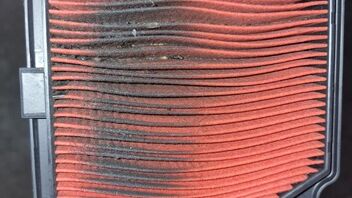

    Wie sah der Luftfilter denn nach 10tkm aus?
    Die Luftfilter waren eigentlich immer unkritisch. In der Mitte dunkel mit Schmutz bedeckt an den Seiten kein wirklicher Schmutz. Hätte man auch sicher drinnen lassen können, aber so bekommt sie auf jeden Fall wieder gut Luft.
    Ich glaube der Filter liegt noch in der Garage, mal schauen, ob ich den hier posten kann.

    Anbei noch das Bild des Filters, Hauptsächlich am Ram Air Ausgang, was zu erwarten war, bei 10tkm sah der ähnlich aus.
