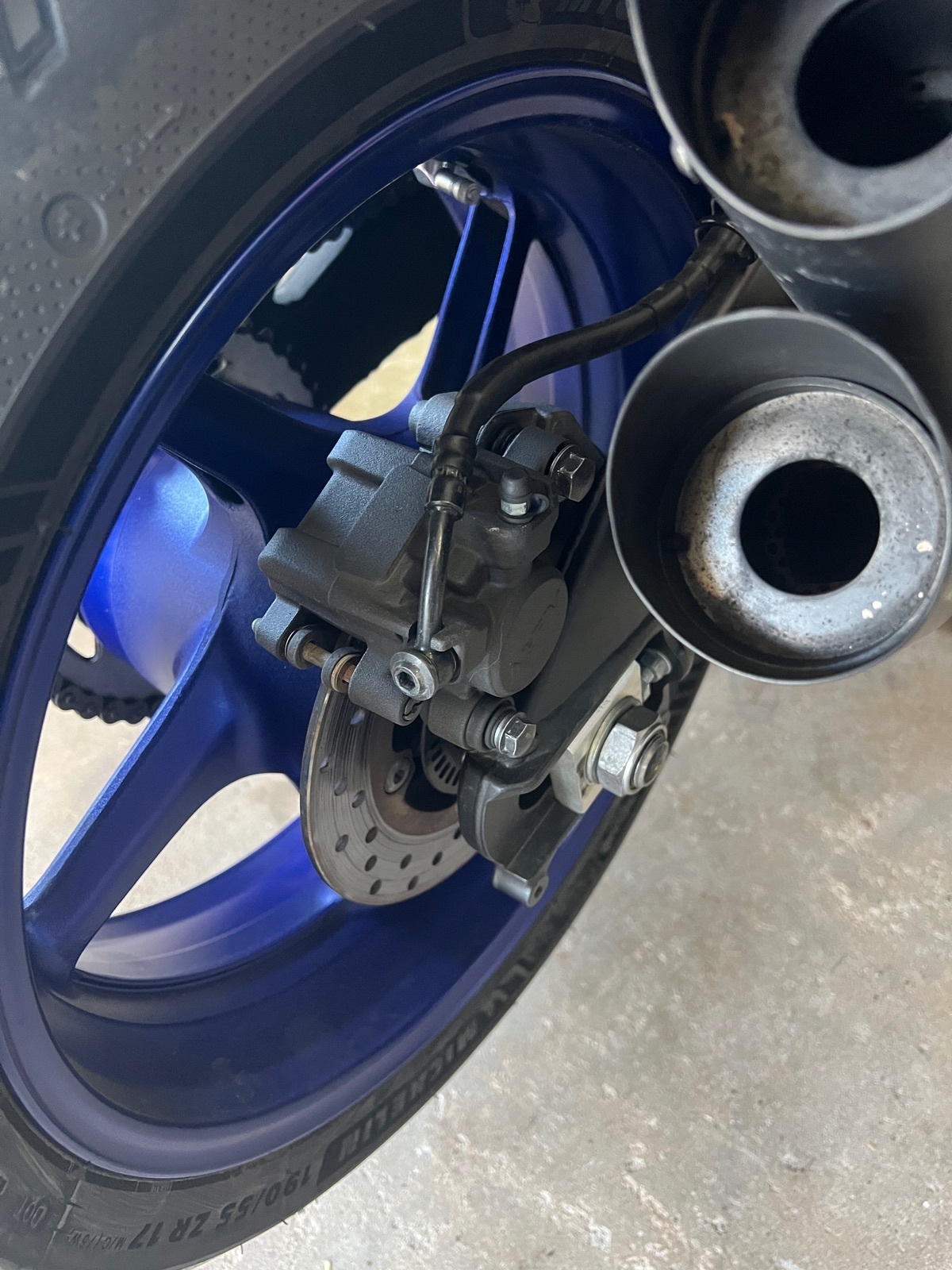

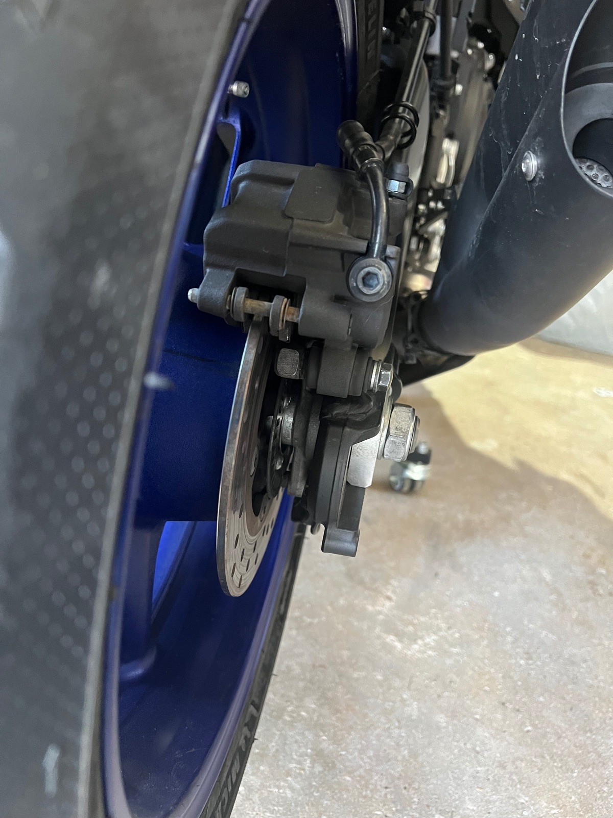

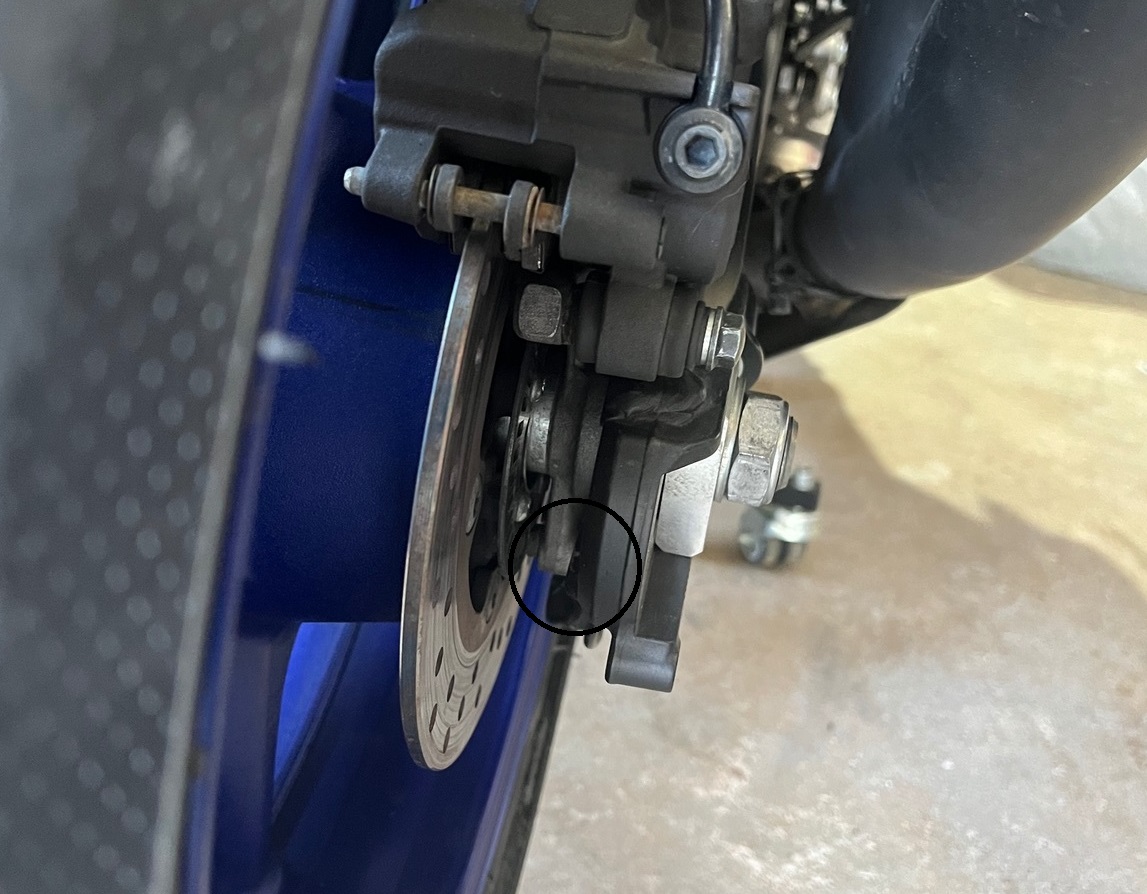

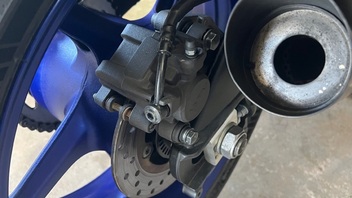

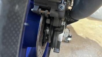

    Ich sag ja, war ein gefummel. Ich meine nichts vertauscht zu haben . Auch bin ich ziemlich sicher das die Platte auf der Nut sitzt. Muss schauen das ich erneut versuche oder zur Werkstatt bring.
    Nochmal zur Sicherheit , die obere Schraube hat sich schwer rein drehen lassen, das ist normal oder ?

    Ja
    nein die soll leicht gehen . Klar wenn die flug rost hat dann nicht so leicht . Aber nicht schwer

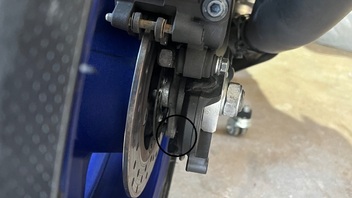

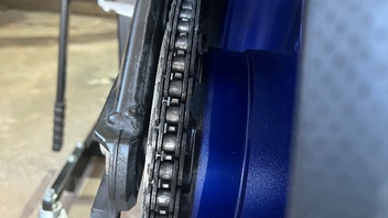

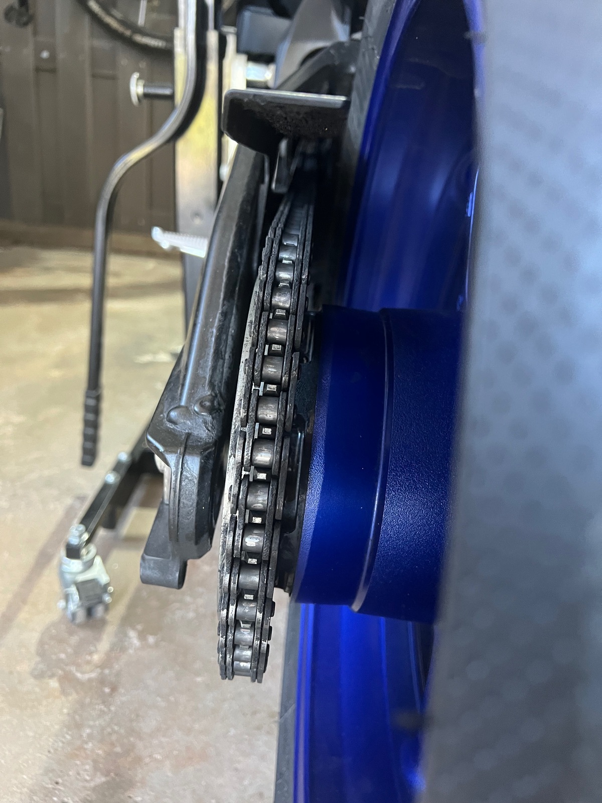

    Also die breite Hülse rechts Auspuff Seite und die flache beim Ritzel.
    Ich denke das ich es vielleicht nicht sauber drauf bekommen hab , die Schraube hat sich sehr schwer rein drehen lassen .
    Evtl. Muss ich das Gewinde nochmal nachschneiden.
    Ein Freund hat mir seine Hilfe angeboten , wir schauen mal . Der fährt ktm also der ist da schon geübter als ich ☺️
    Aber danke für die Infos, hat mir viel geholfen .
