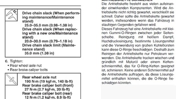

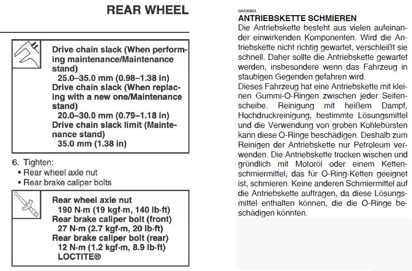

    Bevor die Kommentare losgehen: WHB sagt maximal 35mm da wĂŒrde ich auch bleiben. Nicht drunter.
    Ja, in meinem steht 20 - 30 mm. Das war auch nicht wirklich die Frage, sondern warum sie bei 2300 km so xtrm gelÀngt ist, bzw. Ob das normal ist.

    Stell sie doch mal auf ca 35mm (lt Handbuch max 30mm) ein und prĂŒfe dann regelmĂ€ĂŸig ob sie sich nochmal so stark lĂ€ngt.
    Mit so einem großen Durchhang lieber nicht mehr fahren - ich weiß nicht ab wann die Kette vom Kettenrad abspringt.
    Einmal editiert, zuletzt von David () aus folgendem Grund: Ein Messergebnis vergessen
